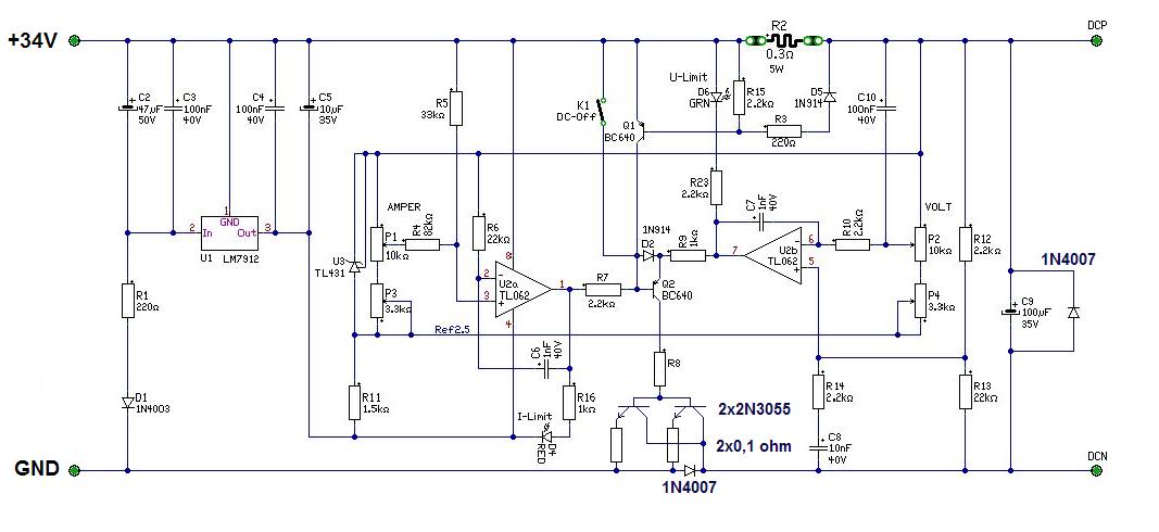

(#) Árpy válasza Doncso hozzászólására (») Júl 20, 2009 /
Helló!
A Proli-féle táp tetszett meg igazán, így megpróbáltam átrajzolni áteresztő tranyósra.
Megnéznétek, hogy jó-e, ha van egy kis időtök?
Hogyan tudnék ebből kettőt kötni egy középmegcsapolásos trafóra, hogy szimmetrikus feszt lehessen róla levenni?
A segítségeteket előre is köszönöm,
Üdv, Arpy

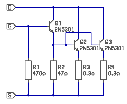

(#) proli007 válasza Árpy hozzászólására (») Júl 20, 2009 /
- Doncso-nak teljesen igaza van. Itt mind két tápágban van valami. Ahhoz, hogy szimmetrikus táp legyen, az egyik ágban nem lehet semmi.
- Önmagában a tranyó, nem elegendő, mert a meghajtó áram nem lesz elegendő. Ezért darlington kapcsolás szükséges a Fet helyett. Viszont így a maradék feszültség (Dropout) lényegesen magasabb lesz, mint a Fet-el.
- Én ugyan a teszt áramkörnél nem 2N3055-öt használtam, de azzal is menne. Íme!
