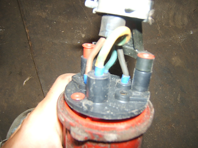

(#) Toxic1 hozzászólása Aug 30, 2009 /
Sziasztok! Le tudná ezt valaki képekben rajzolni? Mert ez nekem magas.
Nekem egy co hegesztőm van és csak 380-as kimenet van rajt, rá van írva hogy 220-al is müködik, de nem tudom a kábelt átalakítani ezért kellene. Köszi

Helló! De igen 380 és 220 ról is müködik csak nem tudom hogyan. Szoval azt nem értem hogyan lehet 220ról üzemeltetni ha csak 5 pólusú 380as kimenete van. Megvan a gyári tábla hogyan kell átkötni, habár az sem teljesen tiszta, mert a hidakat még csak értem de mellette a "csokikkal" mit kell csiálni azt nem tudom. És hol megy be a 220V. Mellékelek pár képet hátha segít megérteni mit szeretnék. Köszi Laci

Igen, csak részemről ez csak fikció lett volna, tekintve, hogy nem ismerem a gépet, és nem tudom mit kötünk át. Példának okáért, ott van a szaggatott vonallal jelölt rész, az opció? Azaz így is lehetne kötni?
A csokinál, (bár rosszul látszik) mind három sorkapocsban van vezeték, holott csal az 1-3 vagy az 1-2-nek szabadna bekötve lenni..

Igazad van Proli! Ezt nem vettem észre. Azért nincs a csoki 2 alján most semmi. Na akkor már csak azt nem értem hogy megy bele a 220V. Most csak 5 ágú 380v-os csatlakozás jön ki belőle 220as nem. Át kell alakítani a csatlakozót is? Köszi már most sokat segítettél!

zoz11 helyesen azt írta korábban hogy a közcélú hálózati áramnál 400V van a fázisok között, a bányában meg 230V. A te géped arra nem alkalmas, amire te használni szeretnéd,azaz egyfázisú 230V-os üzemre. Az a bekötési tábla rajz aminek a rajzát feltetted a fórumra, azt mutatja,hogy a gép alkalmas 3x230V-os üzemre is, delta kapcsolásban. A csoki bekötés pedig a vezérlőfeszültség trafójának a primer tekercs bekötését mutatja arra az esetre ha 3x230V feszültségről akarod üzemeltetni a gépet.

Ismét Én! Zoli semmi reakció az e szerinti bekötés alapján. A 3-ból kihúztam alul, a 220 dugvillánál meg egyszerűen kihagytam. A lamellákat átcseréltem, de nincs változás tehát a csokinál nem jó valami vagy a dugvillánál? Tuti elszúrtam valamit! Van még ötlet mit hova kössek? Mpisti szépen leírt mindent, de abból semmit sem értettem. Üdv
(#) Toxic1 válasza (Felhasználó 13571) hozzászólására (») Aug 31, 2009 /
Azt csináltam! Számíthat hogy a villán melyik melyik? Bennhagytam a régi 4 eres kábelt, az 1-es 2-es-re pedig rákötöttem a villát, jobb-bal oldalra. Test meg adja magát, azt biztos nem rontottam el.
