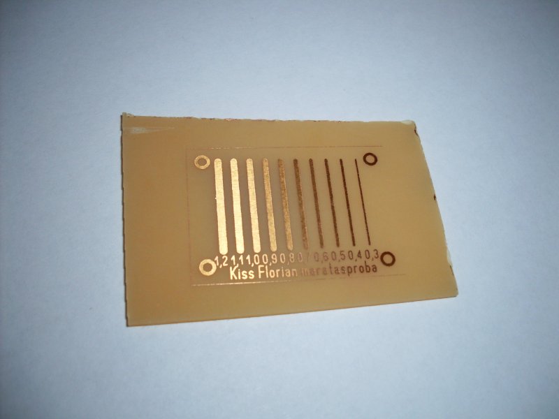

Csináltam gyorsan egy képet.
(#) Frodo94 válasza bitorlo hozzászólására (») Aug 2, 2009 /
Ja lehet igazad van. Kevesebbel még nem is próbáltam, de szerencsére nem világított alá.
(#) gulasoft válasza Frodo94 hozzászólására (») Aug 2, 2009 /
Egész jó. Télen azért gáz lesz Ilyenkor 10 perc nagyon sok. Jó volt a maszkod.
(#) Frodo94 válasza gulasoft hozzászólására (») Aug 3, 2009 /
Üdv! Téli időszakra szeretném megcsinálni az uv ledes levilágítót. Maszknak 2 rétegben inkjet fóliát használtam. A kettőt pontosan egymás fölé helyeztem, és közepesen meleg forrasztóval összeolvasztottam a sarkait. Jó módszer ajánlom mindenkinek! (Még a panelkontur is majdnem látszik, ami szerintem 1 mm körül lehet )
