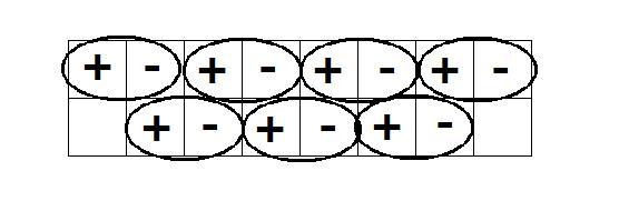

Van forsávval ellátott nyákom, az a kérdésem, hogy hogyan lehet megoldani soros kapcsolást (ledhez), tehát a párhuzamos egyszerűbb lenne, de az nem jó a lednek (elvileg), ez az ötlet jó (kép), vagy valahova valami alkatrész még kell (gondolom igen) (1 led 1 bekarikázott rész, az egymás alatti dobozkák a sávok)
Jó a kapcsolás, kell még egy megfelelő értékű ellenállás sorba az egésszel.
De nekem kapcsolási rajz is kéne, mert nemtudom, de szerintem amit rajzoltam az soros, és párhuzamos kapcsolásos is, nem? vagy csak soros?
