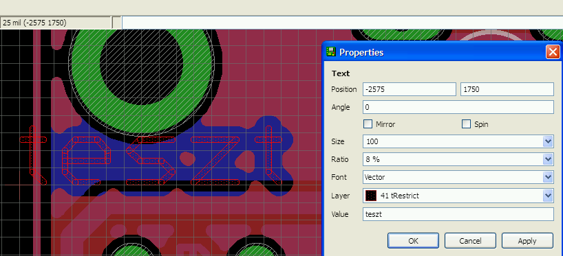

(#) Hujikolp válasza Attila86 hozzászólására (») Aug 17, 2009 /
Próbáltam úgy is, a honlapodon olvastam róla leírást. A gond csak az vele, hogyha a polygont beállítom pl 24-esre, akkor a szövegnél is 24-es lesz. Tehát 24 mil távolban nem lesz telifólia. Próbáltam ezt módosítani, h csak arra ne vonatkozzon, de sajnos nem sikerült. Ha le is vettem nullára, akkor se ölelte körül szépen.
Úgyhogy szerintem felejtős lesz a dologból, majd talán máskor...
Köszönöm a segítségeket!
(#) Attila86 válasza Hujikolp hozzászólására (») Aug 17, 2009 /
Írtam erről a weboldalamon? Én nem emlékszem rá!
De miért adod fel? Épp most írtam hogy a szövegnek a 42-es rétegen kell lennie és akkor jó lesz. (Ha a szöveg vektoros.)
Arról, hogy hogyan kell GND területet létrehozni, meg hogy ebből területet kivágni.
Csatolom a három képet. A 0-án, ott levettem 0-ra az Isolate-t.
(#) Hujikolp válasza Hujikolp hozzászólására (») Aug 17, 2009 /
Csak nem úgy akar működni, ahogy szeretném... A nullás nem lenne jó, mert van más terület is, ahol jó lenne, ha nem nulla lenne. Meg így elég vacakul néz ki...
Ja értelek. Én közelebbről nem néztem meg csak kipróbáltam a dolgot.
Semmi gond, lehet, hogy kicsit furán fogalmaztam meg a kérdésem.
