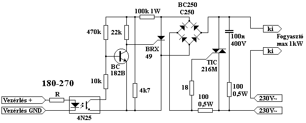

Ötleteket,segítséget szeretnék kérni Tőletek!
A lenti kapcsolásról lenne szó.Ma megépítettem.Optoval még nem próbáltam.Az opto helyére egy monostabilt kötöttem.Ekkor pont fordítva működik,mint ahogy én szeretném.Vagyis ha elindítom a monostabil által a jelet,akkor a beállított időre kialszik majd újra világít az izzó(a kimenetén).
Kérdéseim a következők:
-Optoval kiküszöbölhető a probléma?(tehát ekkor az impulzusra bekapcsol és a beállított idő után kialszik az izzó?)
-Létezik olyan kapcsolás a mellékelt kapcsoláshoz,ami:
csak akkor lép működésbe(tehát csak akkor fogyaszt energiát) amikor pl.elindítok egy mechanizmust?
Válaszokat előre is köszönöm.

(#) Zed válasza Dani494 hozzászólására (») Okt 12, 2009 /
Igazából nem látom át, hogy a rajzon látható kapcsolás mire való, de az optóhoz hozzá tudok szólni.
( Remélem, nem mondok hülyeséget. ) Nos, azért fordul meg a vezérlés logikája, mert az optót nem raktad be.
Ha az optó bent van a kapcsolásban, akkor a 'Vezérlés' lábra pozitív feszt. adva az optó túloldalán a fotótranyó kinyit, ezzel a 10k ellenállás 'alsó' lábát a földre húzza. ( Ha a fotótr. nincs nyitva, akkor a 470k-n keresztül a 10k alsó lábán 0.6V van és a BC182 nyitva van, ha jól értelmezem a rajzot, de ez nem biztos! )
Azzal, hogy az optó helyére direktben kötsz vezérlőjelet, nincs meg az a negálás, amit az optó végez.
Bocsi, ha hülyeséget írtam, legfeljebb kijavítanak...

(#) Dani494 válasza Zed hozzászólására (») Okt 12, 2009 /
Áhám.Köszi.Holnap szerzek egy optót és kipróbálom(amúgy is ez volt az eredeti terv,de gondolom megkérdezem,feleslegesen ne menjek a boltba)

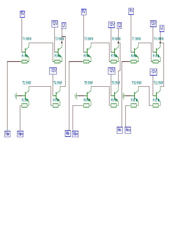

Még egy kérdésem van a 11. oldalon található a kapcsolása. Nem akarom megterveztetni veled tényleg nagyon értékelem a segítséged ezért még kicsit igénybe veszlek . Az ic már nagyjából rendbe van csak a kifelé jövő jeleket kéne tranzisztoron átküldeni. Az adatlapon 15db tranyóval csinálták meg. Szerinted ez nem túl sok nem lehetne ugyanolyan biztonságosan megcsinálni 12-ből?
Én úgy gondoltam, hogy 3-3 kisebb tranyóhoz menne az ic-ből kijövő jel és azok a tranyók az ic tápját kapnák (5V). A kis tranyók pedig meghajtanák a nagyokat 3-3 (100W). A nagyok pedig 24V-ot kapcsolnának egy motorra. Felteszek egy képet amin lerajzoltam hogy is gondolnám 12 tranyóval.
Kérlek segíts benne ha valami nem jó (nem pontos az ábra a polaritásra nem figyeltem most).

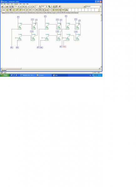

(#) c27 válasza c27 hozzászólására (») Okt 12, 2009 /
Lehet nem látszik a kép remélem ez jobb.
(#) pajti2 válasza Dani494 hozzászólására (») Okt 12, 2009 /
Kutya baja annak a billenőnek, és az optoval is pontosan úgy kell annak mennie. Ha fordított logikával akarod üzemeltetni, akkor át kell kötnöd az optot: a bázis kör alsó ellenállása helyett a felsővel kösd sorba. Azt persze én sem értem, hogy a jobb oldalon az a triac, az mi a fészkesnek van ottan?

(#) kendre256 válasza c27 hozzászólására (») Okt 12, 2009 /
Átnéztem a 11. oldalon lévő kapcsolást. Úgy látom, hogy minden tranzisztornak megvan a funkciója.
Azok a tranzisztorok, amelyeknek a bázisa 5V-ra van kötve, biztosítják, hogy az IC kimenetén lévő nyitott kollektor ne kerüljön 5V-nál nagyobb feszültségre. Két tranzisztor szintillesztést végez, kettő pedig a teljesítményt kapcsolja. Szerintem kell mind az öt tekercsenként. Elsőre én legalábbis mindet beleraknám, pontosan olyan kapcsolásban, ahogy az ajánlásban van. Majd ha működik, és nagyon muszáj spórolni, akkor gondolkodnék más megoldásokon.
