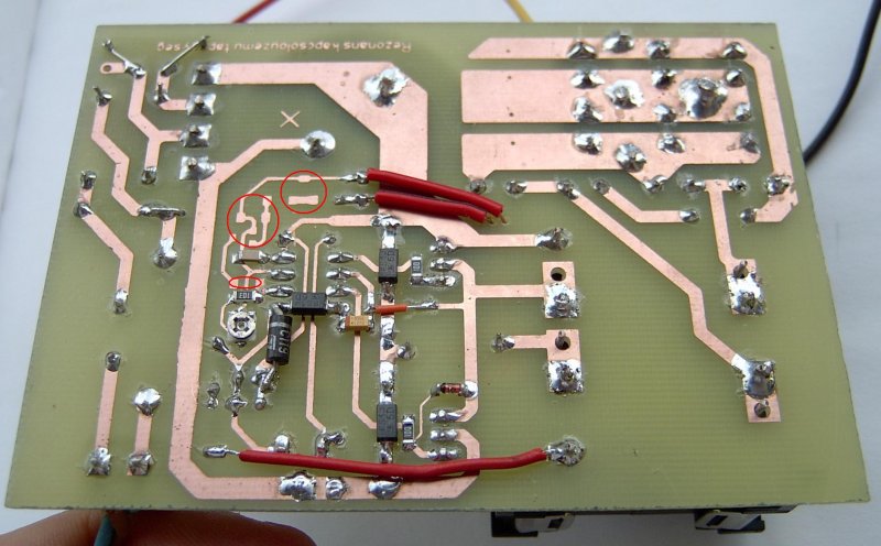

(#) M.Béla hozzászólása Szept 12, 2009 /
Meg szeretném építeni a rezonáns tápot csak egy rész a panelen nem tiszta,képet mellékeltem,mintha pár alkatrész lemaradt volna...??pl az a kicsi fet is ami a kapcsolásban is szerepel,de a panelen már nem.
Ja és egyébként +-70V-ra szeretném építeni kb:10A áramra.
Gondolom ezekkel a fetekkel már jó lenne:2SK1544
meg nagyobb diódákkal a kimeneten.
(#) cimopata válasza M.Béla hozzászólására (») Szept 12, 2009 /
Heló
Sokan hasonlítgatták már össze a képet és a kapcsolást és kérdezték miért nem egyezik.
Talán leírtam a cikkben, de lehet hogy nem.
Egyszerű pknál fogva IR2155-t használtam és a rövidzárvédelmi részt felesleges lett volna beépíteni mert az iC ezt a funkciót nem tudja.
Ha 10A-t akarsz a +/-70V-on akkor ez a kapcsolás közel sem lesz elég!
A fet megfelel, de ezen kívül mindent le kell cserélni, ami az eredeti kapcsolásban szerepel.

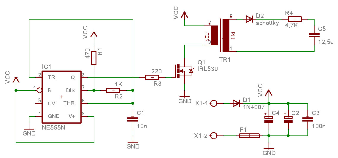

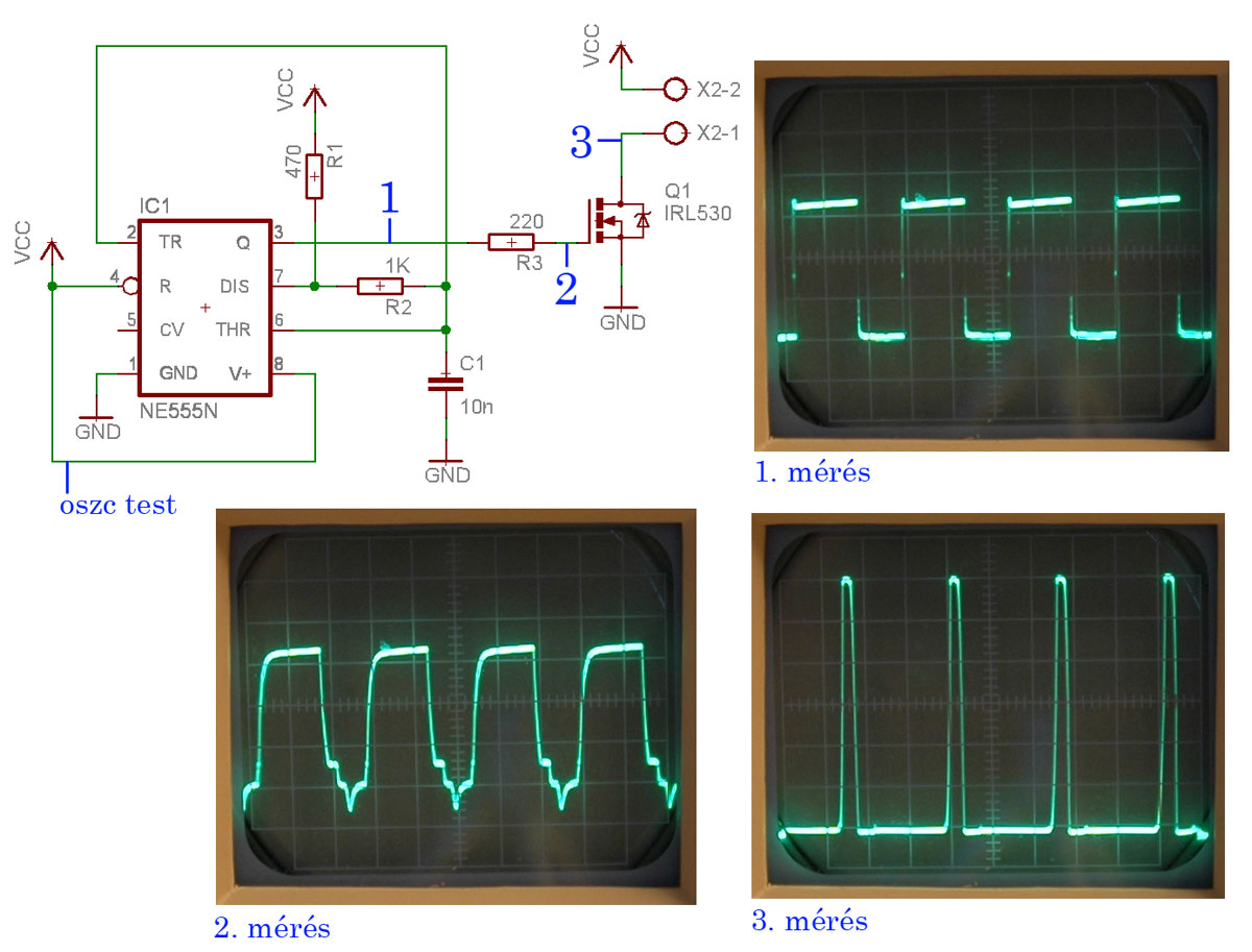

(#) vzoole hozzászólása Szept 17, 2009 /
Barátom akkus villanypásztora bedöglött és megkaptam javításra. Inverter része halt meg, de olyan gány volt, hogy nem is értem hogy működhetett.
Úgy döntöttem kap tőlem egy új inverter részt.
Lényege az volt, hogy 12 voltból csináljon 300-400 voltot.
(ezzel kondit tölt fel és másodpercenként rásüti a nagyfesz trafóra)
Megépítettem az alábbi kapcsolást, végére rátettem egy pc trafót fordítva.
Így meg is lett a kívánt 400 volt.
De túl lassan tölti a kondit. (12µF 450V – kb 3 másodperc)
Néztem skópon és elég kicsi a kitöltési tényező a trafón. Gondolom emiatt lassú.
De 50%-os négyszögjelet kap az 555 IC-től.
Kb. 50 KHz-el megy a trafó.
Tudnátok segíteni mi lehet a gond?

(#) vzoole válasza vzoole hozzászólására (») Szept 17, 2009 /
Pontosítok a kapcsolási rajzon + mellékelek egy képet.
(#) cimopata válasza vzoole hozzászólására (») Szept 17, 2009 /
Helló
Elsőnek kicsit cseréld kisebbre a gate ellenállást, mondjuk 56 Ohmra.
Aztán tegyél be egy visszirányú gyors diódát a trafó primerére, katóddal nézzen a táp felé.
Aztán ha még mindig nem jó, próbáld meg felcserélni a szekunderen a lábakat. Tehát amelyik lábon volt most a dióda azon lesz most a kondi - lába.
Egyébként a PC-táp 5V-os ágát felhasználva az áttétel szerint nem lehet elérni 400V-ot
(#) proli007 válasza vzoole hozzászólására (») Szept 17, 2009 /
Én lejjebb jönnék a frekivel, mert az IRF nem igazán tud kikapcsolni már. A 4,7kohm mi a bánatnak? Hogy veszteség legyen és lassú? (A trafó kezdet-vég bekötése biztos nem az ábra szerinti, mert a szkóp alapján ez egy Flyback konverter.)

(#) vzoole válasza cimopata hozzászólására (») Szept 18, 2009 /
Köszönöm a válaszokat!
Gate ellenállásnak többet kipróbáltam, lementem egészen 10 Ohm-ig, de 200 alatt megjelenik még egy kicsi rövid hullám a trafó jelébe. Habár akkor már nem olyan "zavaros" a gate lábon a jel, majdnem olyan mint az IC-n.
Paralel diódát betettem és leállt az egész oszcilláció. Igaz nem gyors dióda volt, holnap azzal is kipróbálom.
Felcseréltem már a szekunder kimenetet, ekkor 80 Volt-ig töltötte fel max a kondit.
Próbálkoztam a trafólábakkal, és egyiken kijött a 400 Volt.
Lejjebb is mentem a frekivel kb. 30KHz-ig, az áramfelvétel minimálisan nőtt, de semmi egyéb változás nem volt.
Az áramkör szekunder oldalon hiányos, gondoltam a lényeget teszem bele. Azért kell ellenállás, mert a kondit egy tirisztor lezárja a "testre".
Lényegében nagyon hasonló a szekunder rész:
Képen az alsó ábra
Csak egy trafót bedobtam az Eagle progiból a kezdőpontok véletlenszerűek.

(#) gulyi88 válasza vzoole hozzászólására (») Szept 18, 2009 /
Nincs más választásod, 4,7K csere olyan 100-220 ohm körülire, és a DC/DC-t ki kell oltani (lekapcsolni pl a 4 es lábbal, Low-ra tiltja az 555 öt), amíg a tirisztor dolgozik. Lényegében egy komolyabb CDI gyújtást kell építeni.
