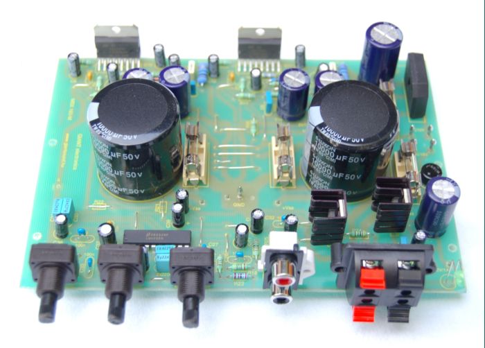

Én is építettem ezzel az ic-vel erősítőt a hangjával, teljesítményével tökéletesen meg is vagyok elégedve, csakhogy már három elszállt belőle. Most az utolsó elég vadul művészkedett, úgyhogy gondoltam ezt megosztom veletek. Paraméterek: Táp: 30V toroidtrafó, gréc, két 10000mf elkó, két 100nf kondi, (bisztik) így terhelés mellett +-38V ot kapnak a végfokok A kapcsolási rajzot és a nyák tervet innen innen töltöttem le. A rendszer 8ohm-os hangszórókkal dolgozik, előfok hiányában egyenlőre a jel rögtön a végfokokhoz megy. És csatlakoztatásnál szokott elszállni pedig a mute is be volt nyomva mikor bedugtam a gépembe.
Értem,én adatlapot néztem főleg,ott nem lehet. De ugye a tapasztalat sokszor más és többet számít mint a papír. Egyébként ha nem bírja akkor az IC száll el? (lsd felettem lévő HSZ K.Laci-nál) köszi szépen Üdv Kicsa
Ugye az IC-ket szigetelten tetted a bordára? Vagy ha nem, a házra ugye nincs rákötve a GND? Lehet, hogy amikor a műsorforrást csatlakoztatod, akkor rákerül a házra a GND, és ha az IC nincs szigetelve, máris megvan a mínusztáp-GND rövidzár, ami az IC-n belül jön létre, és repül is a TDA. Véletlenül én is csináltam egy hasonló hibát, csak nekem nem volt ekkora kráter a tokon
Mindentől függetlenül a tápot hidegítő kerámia kondikat és a 680ohm-ot, valamint a jelföldet egy pontba kellene kötni, akkor is, ha ronda lesz.

Ekkor krátert még nem láttam... Ha szigetelten szerelted a bordára, akkor komoly nyomozási munkának nézel elé, mert a "bedugom és elszáll" egyáltalán nem jellemző a kapcsolásra. Ez a "füstjelzés" általában akkor jön, ha rövidzár van a test/negtáp, vagy kimenet/negtáp között. A te esetedben - nem-hidas változat - a kettő ugyanaz, hisz a hangszórókimenet egyik ága maga a test. Nem zárom ki azt sem, hogy valami földpotenciállal kapcsolatos gond lehet, ha akkor száll el, amikor a számítógéppel dugod össze, ugyanis az elviekben le van földelve a hálozati védőföldre. Vajon a két föld között nincs esetleg feszkülönbség ? Megköszönném, ha esetleg jobban részleteznéd, hogy milyen körülmények között száll el, hogy milyen a tápod, és mi van még abban a számítógépházban. Üdv Pedro
Igen a bordára szigetelten, hővezető pasztával van feltéve ahogy azt kell.
Én is valami földeléssel kapcsolatos problémára gyanakszom mert amikor házibuliba mindenki részegen rángatja ki,be a telefonját, mp3 lejátszóját akkor semmi probléma nincs pedig mute-t se nyomják be általában. Nem tartom valószínűnek azt sem hogy túl lenne hajtva mert amikor max-on megy semmi probléma nem jelentkezik a venti szépen szinten tartja a borda hőfokát. A számitógép eredeti alkatrészei közül csak a táp marad bent, közvetlen a csatlakozójárol van kivezetve a 230V a toroid előtti reléhez amit a számcsi táp húz be amikor elindul. Most nem a saját gépemnél vagyok úgyhogy csak holnap tudok csatolni kapcs rajzot meg több fotót. Kösz hogy ilyen sokan válaszoltatok
És a csavar alá betetted azt a speckós szigetelő alátétet?
Igen, szigetelő alátét is van benne. Az IC biztos hogy 100%-osan szigetelve van a bordától.
Csatolok egy képet a tápról, a gréc nem a nyákon van, az külön a trafó mellett van felcsavarozva, tehát erre a nyákra már egyenáram érkezik.
A hálózati védőföldet nem kötötted össze a trafó földjével? Azt úgy tudom nem szabad összekötni. Valamint mindenhova egy pontból (csillagpont) megy a földelés?
Mérd meg (összedugás nélkül) a hangkártya test-jét és a végfok testje között, van-e mérhető feszültsége (AC és/vagy DC).
Az is valóban jó kérdés, hogy a hálózati föld össze van-e kötve a trafó nullájával. Igazából nincs arról előírás, hogy kellene vagy sem, mindig a helyzet (a kütyü) dönti, de inkább igen (érintésvédelmi okok miatt). P. |
