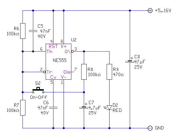

(#) szunyogpal hozzászólása Okt 7, 2009 /
Szeretnék egy olyan kapcsolást készíteni 555 ic vel, ha egy nyomógombot megnyomok egy relé meghúz, ha még egyszer megnyomom akkor a relé elenged.
(#) poros válasza szunyogpal hozzászólására (») Okt 7, 2009 /
Sajnos ezt nem tudja az 555. Próbáld meg inkáb ezt.Bővebben: Link
(#) proli007 válasza szunyogpal hozzászólására (») Okt 8, 2009 /
Hát én azért olyan mereven nem állítanám, hogy nem tudja..
pld. a mellékelt rajz. Persze a Led helyett mást is lehet vele működtetni. Bekapcsoláskor, Off állapottal indul. Ha nem így szeretnéd, akkor a C5 kondit, nem az R6-al, hanem az R7-el kell párhuzamosan kötni.
üdv! proli007
