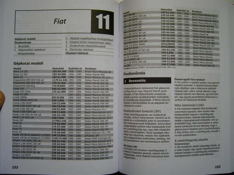

Közben találtam fiatos dolgokat hátha hasznát tudod venni.Meg van itt még egy javitási kézikönyv:
http://data.hu/get/1730719/fiat_uno_kezikonyv.rar.html
30-31.pdf
(#) mazerati66 válasza mazerati66 hozzászólására (») Okt 7, 2009 /
Mégegyszer bocs most küldöm a kódokat,
(#) mazerati66 válasza mrmoho hozzászólására (») Okt 7, 2009 /
Várj most olvasom hogy alfához is kell
