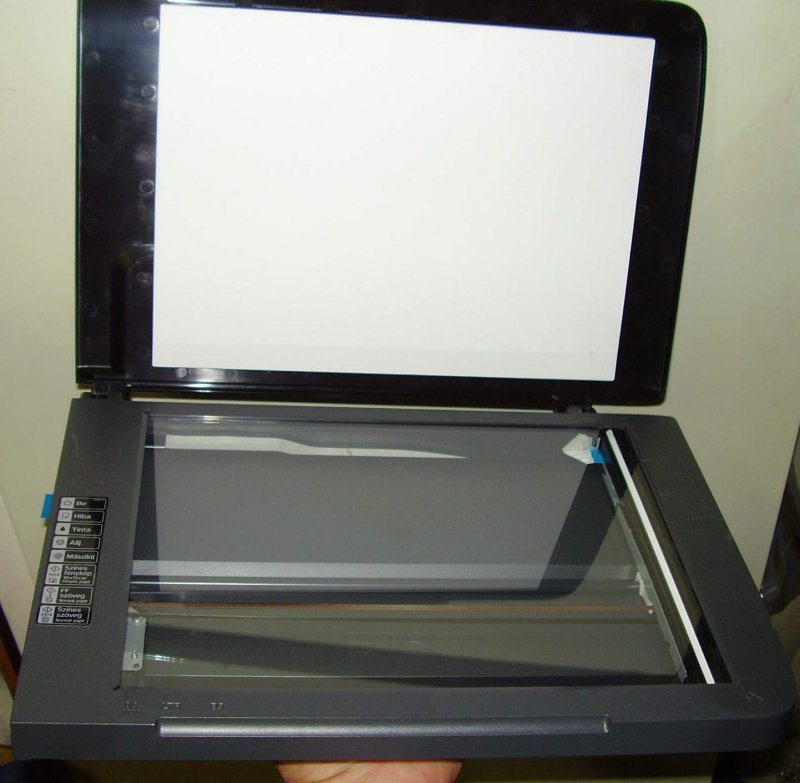

(#) interferi hozzászólása Okt 8, 2009 /
Van néhány epson multifunkcios készülékröl való scanner egységem ha valakit érdekel, szombaton a puskásba viszem öket.
(#) mammut válasza interferi hozzászólására (») Okt 8, 2009 /
Abban nagyon fajin RGB LED sor található, aminek a helyére persze UV ledeket lehet ültetni!
(#) interferi válasza mammut hozzászólására (») Okt 8, 2009 /
Csak egy rgb led van benne egy müanyag ruddal.
