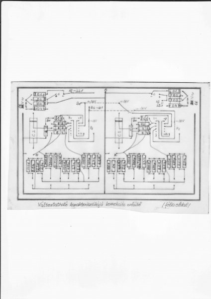

HI! Barátaim! Moszkvainak,de másoknak is segitségére lesz egy régi Rádiótechnikában megjelent-Plachtovics György irása alapján-egy átkapcsolható karakterisztikájú lemezjátszó előerősitő.Ami négy korrekciós lejátszást tesz lehetővé,ezek a következők,NAB-FFRR DECCA-NEW ORTHOPHONIC-IEC. Annak idején én is megépitettem van vagy 30 éve, azótais megvan, apró ráncfelvarráson párszor átesett már, de néhanapján azért előveszem,ha valakit érdekel szivesen a dolog szivesen megosztom Veletek! üdv Sityu !

Szia! Ez a kapcsolás az 1976 júniusi számban jelent meg. Az eredeti sajnos nincs meg csak a másolatát kaptam meg, mivel akkor még nem gyűjtögettem a lapot, csak 78-tól vannak meg az évfolyamok! Az alkatrészek az akkori szinvonalnak megfelelőek -lásd IC vagy a kapcsoló sor. Az enyémben Japán van nem Isostat. Nem volt egyszerű a beszerezhetősége! Szerencsénkre azóta sokat javult a helyzet. A mai hobbisták dolga egyszerűbb. Ebből a kapcsolásból is többet lehet kihozni mint, ahogy első látásra tűnik. Elnézést a másolat minőségéért, de mint fent emlitettem nem mai darab. Sikeres épitést kivánok! Üdv. Sityu.
Nincs felcserélve a ki és bemenet a rajzon?
Nincs.
Mindegyiken a neminvertáló a bemenet,ha a műszerre gondolsz,ott sincsen. A műszeren az OUT a kimenet,tehát onnan küld egy erősítendő jelet a korrektornak,az IN pedig a bemenet,oda kapja a már erősített jelet.
Szia bgsf! Igazad van, de a korrektorokat az egyszerű felhasználóknak találták ki, hogy a hangkép olyan legyen amilyennek a szabvány előirja és ne kelljen tekergetni a potikat, bár ezt sokan mégis megtették- nem beszélve egy sok sávos hangszinszabályzóval! Aztán meg jött a döbbenet, hogy ez a HI-FI torony sem szól szebben-élthűen, mint a Szokol rádió hokedlira állitva. Ezt a kapcsolást is csak technikatörténeti érdekességként ástam elő az épitgető fórumtársaknak, vagy talán nosztalgiából- magam sem tudom! Ja a páka!!! Ha felugrasz Pestre adok egyet szivesen! na csao, üdv. Sityu.
