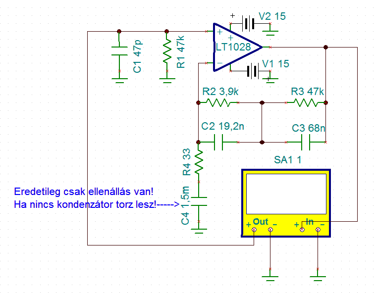

Én is találtam egyet,sajnos nem tudtam TINA file-ban feltenni,mert nincs crackelve a TINA. Be kell élni a képpel.
Ez a kapcsolás NE5534-hez készült,de bele lehet tenni LT1028-at is. Adok LINKET is,ahol a visszacsatolásnak az értékei alul a zöldes téglalapban vannak megadva. Én most a Pioneer visszacsatolását tettem bele,mert Pioneer a lemezjátszóm,és 63dB-t adja.

Egyértelműen torzít a korrektorod! Melyik kapcsolás ez? Akkor már lehetne saccolni a hibát. Lehet túl nagy erősítést állítottál be. DC szintet néztél a kimeneten? Lemezzel is torzan szól, vagy esetleg túlvezérled a PC bemenetét és már az torzít! Vedd lejjebb a bemenő szintet -40dB-re és onnét emeld fokozatosan... Akkor meglátod hogy mekkora jelszintnél kezd négyszögesedni a jel. Előny ha a benenő és a kimenőjelet egyszerre nézed a szkópon! Van rá lehetőség.

Viszont a lemezekről jól szól,és kicsit csökkentettem a mélyeken mert,mert alig volt magas és tiszta tompa volt.
Az alapvető probléma az,hogy NAGYON keveset erősít az én hangszedőmhöz,ezért hallom úgy,hogy összefolyik a két csatorna. A 390Ohmos ellenállást csökkentettem 220Ohmra,mint ahogy a Te általad készített korrektor kapcsoláson látható.
(#) scooby_ válasza scooby_ hozzászólására (») Okt 23, 2009 /
Ja! Valamint a 47u-s kondenzátort ami a 390Ohmos ellenállás után következett azt kicseréltem 1000u-ra,mert így lett RIAA görbe.
Nekem ugye MC hangszedő van a lemezjátszómban,amihez elég nehéz jó korrektort szerezni. Nekem valami olyan kéne,amit át lehet kapcsolni MM/MC-re. Mozgó tekercses rendszernél ha a talppontot csökkentjük,akkor nagyobbat erősít a korrektorunk,viszont igen zajos lesz. Ezt viszont az LT1028-al meg lehetne csinálni,mert annak "ultra alacsony" a zajszintje.

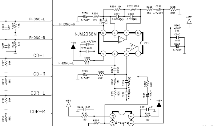

Szia scooby!
Meg van a Marantz korrektora! Kivágtam a nagy rajzból, de szerintem érthető! Még nem szimuláltam le de már hallottad hogyan szól!
Csatolom a rajzot!
(#) CIROKL válasza bgsf hozzászólására (») Okt 25, 2009 /
Nos minden esetre ez a kapcsolás is megér egy próbát ! A hozzá tervezett íc sem olyan vészesen drága NJM2068M . Szerintem kifogom próbálni ? anno már építetem Marantz előerősítőt amit ugy szintén így ollóztunk ki egy gyári erősítő kapcsolásából , és nagyon tuti volt !
