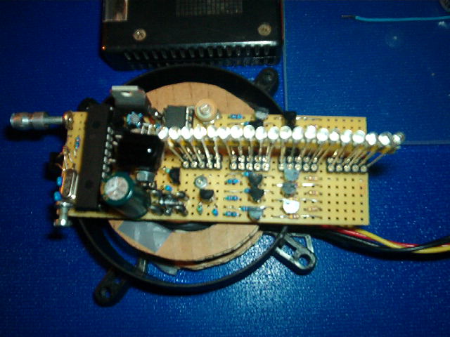

Hali! A 20 ledehez dip28 pic-es órához van valami nyákterved amiből lehetne tovább fejleszteni mert nekiálltam de szinte lehetetlennek tűnik a panel elkészítése egyoldalas módon! Az eleje az kész van 21 led van bent és földelt emiteres is és nem lett szélesebb sem mint a vicsys féle de a "hátsó része nagyon zsúfolt lesz ha nem akarom batár nagy méretűre tervezni
Egy próbanyákos verzióm van hőmérséklet, páratartalom, buffer feszültség méréssel, de nincs rajta a fényerő szabályzás. Próbáltad már úgy, hogy a dip28 tok 90 fokkal el van fordítva, a B port néz a ledek felé? Szia
Most hosszában van de lehet,hogy elfordítom
Az elején próbáltam de nem tartottam ki mellette lehet pedíg úgy lenne a jó Sima optotranya lenne bent azt,hogy kössem be?
Ez még egy régebbi állapot, a páramérő még nincs rajta (a quartz-cal átellenben az optocsatoló mellett kapott helyet). A TSOP alatt az RTC elemei, a 7805 mellett a két TO92 tok a hőmérő. (A dip20 tok alatt jól elférnek elleállások, a 20 - 19 lába között pedig a tápszűrő 100nF..) Ha fotottranzisztor lesz, akkor a föld és az RB0 láb közé kell betenni. Egy felhúzó ellenállás kell neki a pic tápjára. Szia
Kösz! Kísérletezem! Ellenállásnak szerintem minden smd lesz
Így több hely marad felül!

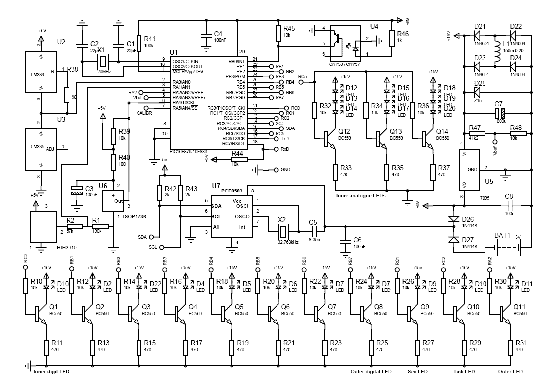

Lenne egy két kérdésem a rajzal kapcsolatban Szóval kell a 7805-os stabilizátor vagy elbírja a 78l05 is, az LM335 1-es lábát nem kell bekötni HIH3610 hol szerezhető vagy mi jó helyette amit kapni emberi áron is és milyen a tokozása mert lehet azt most nem rendelek egyelőre ha drága vagy nincs a ledek fényerőszabályzása még nincs megtervezve de a nyákon már földelt emiteres az egész ezt kéne akkor még beletervezni a PIC-et is rá lehetne kötni meg lehetne fototranya vegyesen ha már tervezem a panelt! Elég sűrítetten néz ki de talán sikerül az egyoldalas! Minden ellenállás smd lesz!Rajz
-Lehet 78L05 is. -HIH 3610 a Lo*ex ben volt, most nem látom a listájukon csak a HIH4000-004-et, kb. 4.5kFt. - Ha fototranzistor lesz, akkor R46 elmaradhat. Az optocsatoló helye ventilátor függő. (Már megbántam a résoptót, alig találni kerek házas ventilátort.) - Az LM334 és LM335 is kapható so8 tokban. Az LM335 1. lábát nem kell bekötni. - A pic programja nem változik - a földelt emitteres és az áramgenerátoros táplálás ugyanúgy vezérelhető. Az ellenállások értékére majd figyelni kell, főleg ha eltérő színű ledeket alkalmazunk. - A külső led körében nálam egy led van, a fényerejét az ellenállásával be lehet állítani. - Mivel a PWM jel az RC2 lábon jelenik meg, a fényerő állítós verziónak egy kicsit eltér a kiosztása. - MCP6001, MCP601 egy erősítőt tartalmazó típus van smd-ben (de dip8 tokban csak a dupla kapható). Szia

Valami nem stimm
A ledek meghajtása 15V-ról működik az eredetiben te az 5V-os tápról rajzoltál a fetre tápot
Ezt elfelejtettem javítani, amirok átvettem az áramgenerátoros - fényerő szabályozós verzióból... Szerencsére a fet működik 15V-ról is, de az erősítőt LM358-ra kell cserélni (van so8-ban is).Szia
