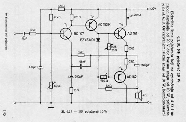

(#) highand válasza kanocos hozzászólására (») Okt 20, 2009 /
Az a 10w-os mekkora erősítésű?
(#) kanocos válasza highand hozzászólására (») Okt 20, 2009 /
a rajzon kivül nem tudok róla semmit

(#) Imi65 válasza csezoli21 hozzászólására (») Okt 20, 2009 /
Ezt a kapcsolást semmiképpen ne építsd meg, Ge a végtranzisztor. Nem igazán felhasználóbarát.

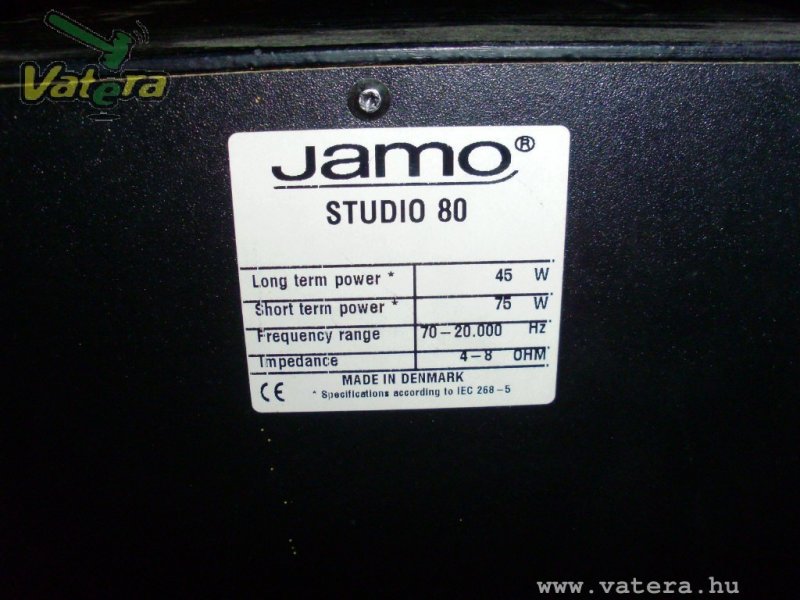

(#) wtc hozzászólása Okt 21, 2009 /
Van egy 80W-os toroidom 16V-os, és szeretnék rá kb 2x25W-os erősítőt építeni, de nem TDA IC-vel, hanem inkább tranzisztorokkal, a jó hangminőségért. Szóval 2 db JAMO hangfalhoz kellene, aminek a képét mellékeltem. Most nem tudom hogy 4-vagy 8 ohm erősítő kell hozzá, de gondolom ti tudjátok
Tudtok nekem ajánlani valami jól bevált kapcsolást?
Köszi előre is!
(#) lapose válasza wtc hozzászólására (») Okt 21, 2009 /
A trafód szimpla 16V-os, vagy szimmetrikus.
(#) wtc válasza lapose hozzászólására (») Okt 22, 2009 /
Sajnos szimpla.

(#) lapose válasza wtc hozzászólására (») Okt 22, 2009 /
Mint írtad, jó minőségű erősítőt szeretnél. de ilyen alacsony feszültségre nem nagyon találsz tranzisztorosat.
A teljesítmény is 8W alatt lenne, ha csak nem hidaltat akarsz építeni.
Szerintem: Vagy hídkapcsolású TDA-kban gondolkodsz(TDA1554, tda1557, TDA1558, TDA8561Q, TDA8560Q, tda7375, TDA7377H).
Vagy szerzel egy szimmetrikus trafót legalább 2*16V-al, vagy egy símát 32V-al.

(#) wtc válasza lapose hozzászólására (») Okt 23, 2009 /
Köszi, tulajdonképpen ez egy TDA 1558Q-erősítőhöz vettem, csak sajnos tönkrement az IC- és azért akarok valami jobb tranzisztoros erősítőt építeni. Akkor esetleg valami nagyon jó minőségű 2x25W-os erősítő kapcsolást tudsz nekem mutatni? Olyat ami jó ahhoz a hangdobozhoz. Mert akkor hozzá venném meg a trafót. Köszi előre is!
