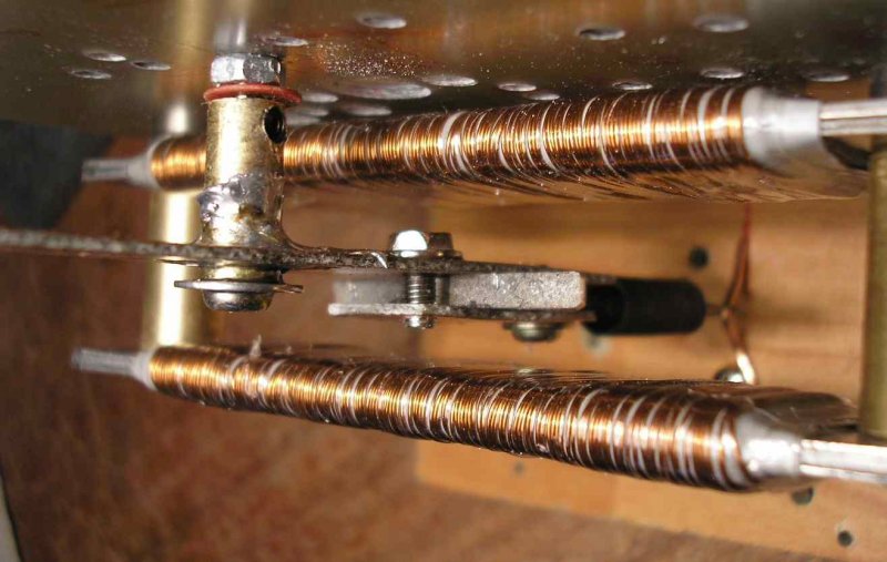

- A félreértések elkerülésére, "ez csak egy kisérlet..." Kisérletileg elkészült egy "tengelyezett" kar, (sikerült berezgetni), ahol a tengely alatti kisebb karon van felszorítva egy mágnes (Neodimium). Ez elég erős ahoz, hogy mozgásba lendítse a kart, és egy bizonyos frekvencián rezegjen a szinkronizált h-hid vezérlésével. (Még csak "szabadrezgéssel" működtettem). Alul egy csavarrugó fesziti a kart, hogy a függőleges helyzete és lengetése bíztos legyen. Ez a frekvencia nem függ a rugó feszítő erejétől, (ha feszesebb a rugó, csökken az amplitudó, ha lazább akkor is). Itt inkább a lengőkar tömege befolyásolja a rezgési frekvenciát. Hiába lazitottam a rugón, vagy jobban feszitettem, egy optimális frekvencián volt hajlandó nagyobb, elfogadható amplitúdóval berezegni. Kétségtelen, ezt a fajta mechanikát lényegesen könnyebb elkészíteni és működésre késztetni. Néhány felvétel erröl a kisérletről, és egy videó a működéséről, sziasztok.
Na ezt a megoldást korábban én is kipróbáltam egy merevlemez fej mozgatóval, ott ugye van tekercs is meg mágnes is. Nekem is ugyan így rugó húzta lefelé. Az volt a baj, hogy csak kis szögben tudott mozogni, és hangos volt a rugó miatt. De amúgy szerintem érdemes vele foglalkozni, mert ha jól meg van csinálva, akár "örökös" is lehet.

Megtört a jég! Egy olyan mechanika indult el, amely működésében a winchester felépítésére hasonlit, azzal a külömbséggel, hogy kell egy feszítő csavarrugó a kar függőleges tartásához, "behangolásához". Ettől a rugótól idul el a rezgés stabilan, egyáltalán nem bonyolut felépítéssel. Szerintem lehet a winchesterből kitermelt preciziós golyóscsapágyas tengelyt itt felhasználni, talán még könnyebben berezeg majd a kar. Ezzel már érdemes tovább kisérletezni, megvan a lehetősége a bíztos síkernek. A levezetések már a kidolgozott szalagkábeles megoldással történhetnek itt is. Szia.

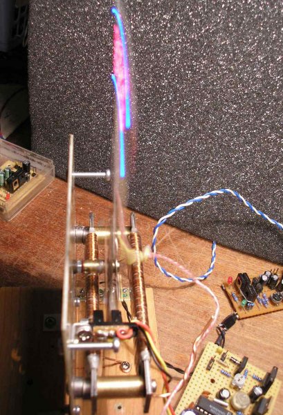

Megy ez az új rezgetés elég nagy amplitudóval, hamarosan "ültetek" rá egy kijelzőt is. A rezgés nagysága erősen függ a sikeres behangolás mértékétől. (Rezonancia-frekvencia, és a mozgó össztömeg módosítása). Azzal el lehet szórakozni, tény azonban, hogy sokkal könnyebben lehet elkészíteni. Szia.

Egy hevenyészve összerakott, de működő kijelzővel, megy az újabb szerkezetű mechanika. Még nagyon kevés a beállítható frekvenciája, most csak 14Hz-re sikerült. Sokat kell még finomítani ezen a mechanikán, de úgy látom lesz ebből is Wand Clock. Néhány felvétel róla. Szia.

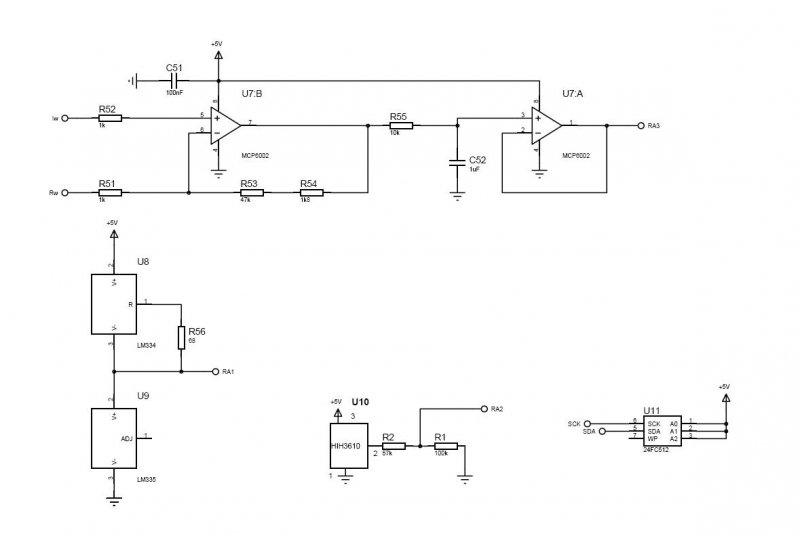

-Találtam elfogadható áron nyomás érzékelőt, felhasználásával teljes lehet a meteorológiai megfigyelés is (világosság, hőmérséklet, páratartalom és a légnyomás). Egy újabb lábat kellene analóg bemenetként használni, de már nincs szabad láb. Mégiscsak változtatnék a kapcsoláson: Egy MCP23008 I2C bővítővel (vagy 16F88-cal, mint I2C -re illeszkedő egység), kiegészíteném az órát. Ide kerülne át a relé kimenet vezérlése. A DCF77 bemenet átkerülne a relé vezérlés helyére, a nyomásmérő menne a DCF77 bemenet helyére. A portbővitőn levő maradék bitekkel ki lehetne jelezni a következőket: - DCF77 szinkron: felvillanna egy led, ha sikeres a szinkronizáció, - RTC-ben tárolt idő hibáját, - a soros vonalon érkező parancs feldolgozást. A másik négy bitet lehetne bemenetnek használni: a hangjelzés leállítására, az óra indítására és a relé ki-/bekapcsolását lehetne nyomógombbal is elvégezni. Szia

A bővítés 4 - 5 vezetékkel kapcsolódna az órához, de a nyomásmérő (MPXA6115AC6U) az óra lapjára kerülne. Nem forrasztanám rá, hanem egy kis lapon lenne, és 4 kivezetéssel csatlakozna az alapra (így kivehető, ha az alapot továbbfejlesztenénk...) Szia

Egy rossz winchesterböl kiszereltem a csapágyas tengelyt, kart, megfosztva a fej és tartó elemeitöl. Ezután egy megfelelő tömegű kart szereltem rá. és a próbapanelon, (deszkamodell), összeraktam egy működő lengető mechanikát. Kétféle módom is kipróbáltam a rezgés vízsgálatát, Az egyik egy erős (állandó), mágneses térben a saját tekercsével meghajtva. (Ugyanaz, mint a HDD-ben), (Szinusz. és négyszög jellel). Ez erősen kritizálható lengést eredményezett. (Nem stabil, kicsi belengéssel). A másik, egy mágnest ragasztottam fel a tekercs mü.a. felületére, majd beépítettem mostmár a tekercspárba helyezve. Igy már értékelhető lett a lengés, szabályozható és igen nagy amlitudójú. Ez a spéci csapágyazott tengelyes megoldás, lényegesen javított a rezgés minőségén minden szempontból. Ezeket néhány felvételben rögzitve töltöm fel, és egy videót is a működéséröl. Sziasztok.
Tovább kisérletezve, folytatva a rezgés vizsgálatát, néhány érdekes dologra lettem figyelmes. Ez a könnyűszerkezetű rezgő mechanika (winchesterböl), igen érdekes jelenségeket produkál. Ha nagyobb frekvenciával hajtom, és állítgatom a húzórugó erejét, nagy amlitudóval is berezeg, (közel 90 fok), és jóval nagyobb frekvenciával. Ez esetben sajnos, csak belendítéssel indul el a rezgés, de megéri. Olyan nagy, stabil berezgés jön létre, amelyet eddig még nem tapasztaltam más mechanikás eszközökkel. A tekercsek meghajtását egy astabil multival vezérlelt H-hid végzi, 200mA-es áramfelvétellel. Érdemes lenne komolyan foglalkozni ilyen mechanikás kisérletekkel, hogy mennyire lehet ennek létjogosultsága egy Wand Clock megépítésében. Egy videó erről a nagy amplitudós rezgésröl. Sziasztok.

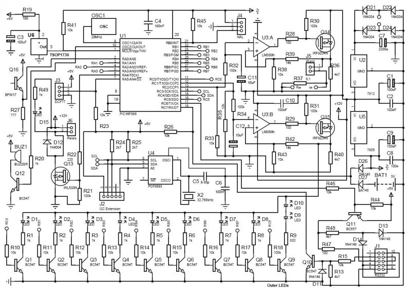

Kapcsolási rajzot tudok egyenlőre feltenni. Nyák tervem nincs. Az óra próbapanelen van felépítve, állandóan változtatok rajta... Két panelon van felépítve: Az alaplapon van a kontroller és a köré épített áramkörök. A másikon a tekercsek vezérlő áramköre. Ez utóbbiból már kettőt is kipróbáltam, a feltöltött verzió biztosan indul. Sziasztok
