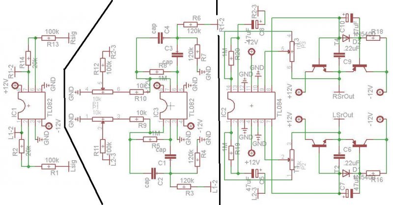

(#) Sick-Bastard hozzászólása Okt 25, 2009 /
Kérhetnék véleményt erről a kapcsolásról?
Életképes a kis szerkezet?
A tranzisztorok ill. a dióda pontos típusát még nem tudtam kikeresni, ezért nincs típus oda írva.

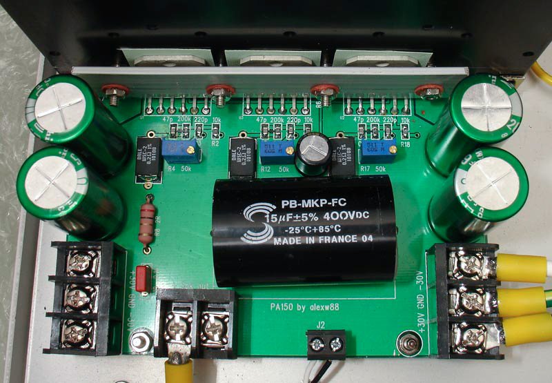

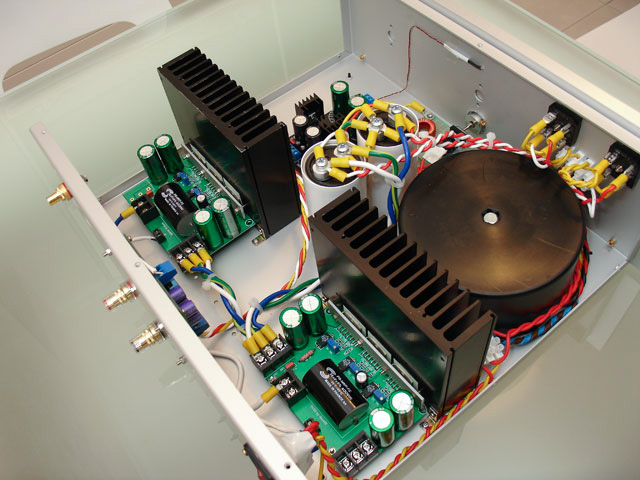

Itt a HE-n felvetettem egy másik fórumban de süket fülekre talált: TDA vagy az LM3886 a jobb? Csemegének ide is felteszem ha nem gond az alap ötlet "Jeff Rowland-é" volt de több amatőr is megépítette csak nem 2x600W-ra hanem 2x150W-re vagy 3x300W-os MONO blokkra.
nekem kell a panelt megtervezni meg a kapcsolást is rendesen elkészíteni. de remélem mást is felcsigáz, több szem többet lát.
