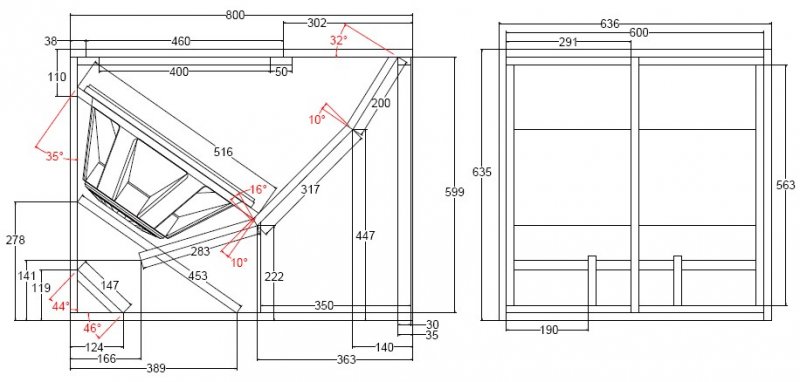

(#) Tujmi hozzászólása Okt 31, 2009 /
Lenne egy olyan kérdésem hogy a reflex csöveket hogykell hangolni? Hogykell kiszámolni milyen átmérőjű és mélységű cső kell? Kombinálni szeretnék egy tölcséres ládát és egy reflex ládát
(#) Bassmester válasza Tujmi hozzászólására (») Okt 31, 2009 /
Szerintem ugyanúgy kell csinálni, mint egy sima reflexdoboznál. Méregetni kell az impedanciamenetet és ha (közel) egyforma az alsó és felső csúcs, akkor evileg jó. A tervezőprogramok, pl JBL speakershop, elég jól megsaccolják a csövek méretét.
(#) Tujmi válasza Bassmester hozzászólására (») Okt 31, 2009 /
Mi a véleményed a mellékelt tervről?
Nem tudok róla véleményt mondani... ezeken a rajzokon sem nagyon igazodom ki. Fénykép nincs róla? Ez valami gyári doboznak a rajza?
Igazábol ezt én alakitottam igy egy másik gyári tervből amit szintén mellékeltem!
(#) ptesza válasza Tujmi hozzászólására (») Okt 31, 2009 / 1
Csak az nem tiszta nekem , hogy ha nem vagy tisztában a reflex doboz hangolással ,akkor hogyan tudsz egy gyári terven módosítani?
(#) Tujmi válasza ptesza hozzászólására (») Nov 1, 2009 /
Amint látod méreteket nem irtam ez csak egy ötlet lett volna ezért kérdeztem hogyan kell kiszámolni!
