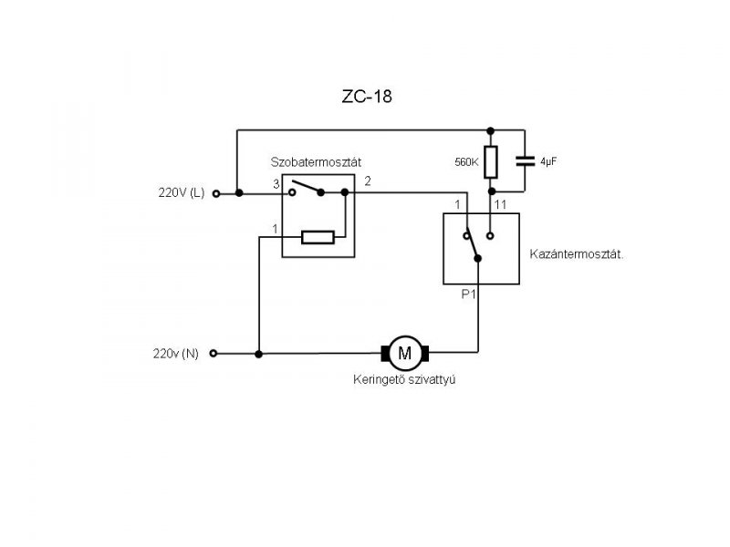

A FÉG kazán fóliája nem szokott csak úgy magától "kipukkadni"! Legtöbbször termosztátcserénél küldik el a panelt, amikor az eredeti háromvezetékes MMG termosztátot kétvezetékes digitálisra cserélik.
Ennél csak az rosszabb, ha a digitális termosztátba bekötik mindhárom eredeti vezetéket. Ekkor garantált a csőd!
Tehát először tisztázd, mi okozta a hibát.

(#) leono válasza lesa hozzászólására (») Nov 7, 2009 / 1
Csatolok egy elvi kapcsolási rajzot erről a primitív áramkörről. A lényege az, hogy ha a kazántermosztát átkapcsol, akkor a szivattyú csak kb. 100 - 105 V feszt kap, ezért a a fordulatszáma annyira lecsökken, hogy az áramlásérzékelő már kikapcsolja a főégőt, de a vizet tovább keringeti. Ez az alacsony fordulatú keringetés a modernebbeknél a szobatermostát kikapcsolásakor is működik egy rövid ideig. Ez azért jó, mert a keringés leállása és a főégő kikapcsolódása között eltelt kicsi idő is elegendő, hogy a hőcserélőben megemelkedjen a hőfok, akár jelentős mértékben is. A hirtelen megnövekedett hő, majd a spontán hülés miatt a hőtágulás feszülést okoz a hőcserélőben. Ez akár erős pattogó hangot is adhat.
(#) leono válasza leono hozzászólására (») Nov 7, 2009 /
Bocsi de az előbbi csatolt rajzon az ellenállás és a kondi értéke hibás. Most hazaérve ellenőriztem, az ellenállás értéke 156K és kondié 4,7u. Igérem többet fejből nem rajzolok. Ha lesz lehetőség a csatolmány cseréjére, akkor utólag ezt megteszem.
