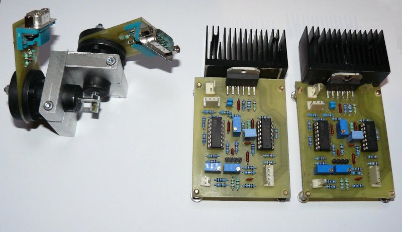

Tettem fel pár képet,én valahogy igy állok a galvoimmal.
Sajnos még a táp készül hozzá és abba várok még pár dolgot és akkor véglegesen készlesz és végre élesben is kiprobálhatom Az alu konzollal tegnap lettem készen mert még 3 as menetet kelett furnom a pofákhoz hogy összeszorithassam a motorokat ![]() Lehet ma kiprobálom egy másik végfokról open loopként majd meglátom hogylesz időm!

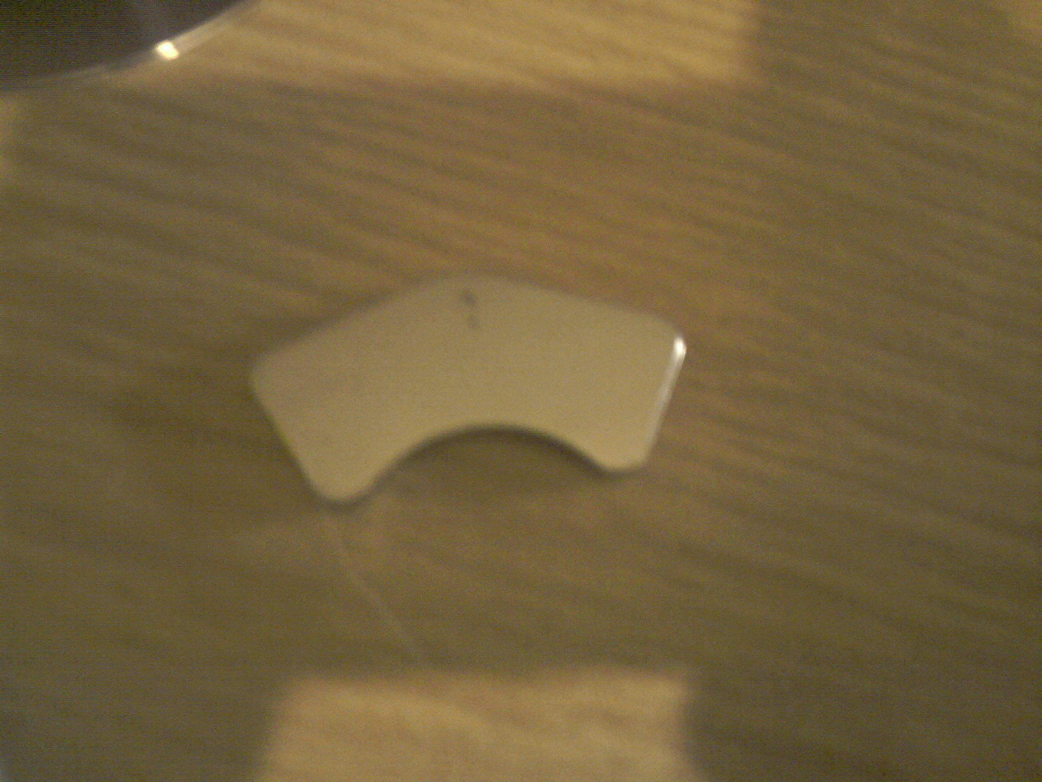

Hali midnenkinek nekiállatam a saját Open Loop galvómnak késsz vagyok 1-el de egyből problémába ütköztem. A felépítés a következő: Egy régi kistrafó tekercstestére (30x20mm) 0.2-es huzalból (egymás meleltt 2 mert így tudtam lebontani szóval 2x0.2-es huzal) tekertem 50 menetet, kettévágott vinyómágnes van rárakva a tengely 2 oldalára a mágnesek a tekercsek felé néznek (nagyon erős mágnesek). A probléma hogy meg se moccan. Próbálkoztam a tekercskivezetések összekötésének kombinálásával semmi. Megpróbáltam úgyis hogy ráköttötem erősítőre adtam neki 50Hz-es színust akkor se történt semmi.

A probléma megoldódott újratekertem 0.2-es huzalból tekercsenként 125 menet szinte tökéletes...
Én a kisujjamratekerős módszert választottam 70 menet, majd átfűzögetve mégegy szál a rögzítéshez, toroidtrafó módra 0,2-es vagy 0,25-ös, pontosan nem tudtam megmérni. Két 70-es sorbakötve pont 4ohm, ami a meghajtónak ideális. Ezt bemártottam műgyantába, majd ugyancsak azzal lett rögzítve. A visszatérítést dvd író fejéből kiszedett mágnesek "végzik". A tengely 3mm-es, a tükör 12*20mm.Meglepően erősnek bizonyult, ajánlhatom mindenkinek (csapágy ha megnyomódik és darálni kezd, akkor pákával megmelegítve még helyrehozható )(kép kicsit homályos lett )
Kérhetnék egy képet a visszatérítő mágnesekről (vagy egy skiccet), hogyan is állnak? A tükröt mivel rögzítetted a tengelyhez? Milyen meghajtóról hajtod, és mivel vezérled a meghajtókat?

Fotodióda, vagy kapacitív visszacsatolás tehát nincs benne.Szupepe féle Open loop hajtja. :yes: A visszatérító mágnesek (4db egyforma), egy ősrégi Hitachi dvd olvasóból vannak (lencsecserélős: forog benne a fej :yes: , és nagyon erősek, de winchesterből is lehet operálni ).A főmágnes valami neodínium, nem tudom honnan termelték ki, mert kaptam őket. Minden rögzítés műgyantával van, habár a tükröket ideiglenesen ragasztópisztollyal rögzítettem A visszatérítő mégnesek nem pont szemben vannak, habár ez nem baj, a menetre tudtam gyorsan és könnyen rögzíteni (értelem szerűen az egyiknek a D-i, másiknak az É-i pólusa mutat a főmágnes felé).A tekercsek rögzítéséhez 1,5-ös rézhuzalt forrasztottam a ház belső részéhez (4db*20mm hosszú), és ahhoz van műgyantázva (Nagyobb felbontású képet sajna nem tudok :no: , nincs a gépemen makró és elég régi is már )

Figyelj látom midnen megvan neked. Hát én úgy csináltam hogy panelből összeforrassztottam neki egy házat veti csapágyakat beragasztottam. 3-as (azthiszem lángheggesztő segédanyaga vagy micsoda apa műheléybe találtam a heggesztő cuccoknál egyértelmű réz) tengely belepréseltem aztán beolajoztam és forgattam egy ideig bejáratódott és könnyű mozgású lett. Én is vinyó mágnest használtam véletlen kettétört de nembaj nem kelelt ketté vágni. A tengelyre úgy raktam fel hogy a vinyóba van egy távtartó a két lemez között na az 3mm vastag abból levágtam 2 db-ot két kis panel közé beraktam azokat a panel 2 oldalára felragasztottam a mágneseket is úgy hogy kicsit alsúlyos legyen szal a visszatérítést a gravitáció végzi. A tekercseket 0.2es bontott zománchuzalból készítettem egy kistrafó műanyag cséve testére tekertem 125 menetet. Ebből kell 2 természetesen. Megjelöltem a tekercsek elejét és végét (mert később az egyik tekercs elejét a másik tekercs végével kell összekötni sorosan). Aztán Hot glue gun-al beragasztottam a tekercseket a lehető legkissebb légrésel. A tekercseim sorosan kb 5-6 ohm lett. ha késsz vagy midennel akkor rákötöd 5-6 V-ra és megmozgatod a tengelyt ha érzed hogy könnyen mozog nem fogja a mágneses tér akkor: vagy polaritást váltasz vagy rosszul kötöted össze a tekercskivezetéseket. Ha midnent jól csináltál akkor egyenáramról elég szépen megfogja a tengely érezhetően csak ne hagyd rajta sokáig mert egyenről képes melegedni. Aztán próbálkozhatol nagyobb feszültségel. Nekem 12V egyenről már komoylan fogta. Vigyázz!!! Hogyha a tekercset leválasztod az áramforrásról ne érj a kivezetéséhez mert az önindukciós áram megcsíphet ne mveszélyes csak fáj. Am én most azon gondolkodom hogy a vinyómágnest leszerelem a tengelyről és a DVD olvasó fej mozgató mágnest rakok a helyébe és így a tekercseket még közelebb tudom rakni elég kicsi légréssel. Szuepepe oldalán van egy open loop galvó meghajtó áramkör na én megcisnáltam anyi változtatással hogy TL082 helyet TL071-et és a BD139-140 páros helyett BD241-242 párost használtam mert ezzek voltak itthon de még kisérletezgetni kell az ellenállás értékekkel mert jelenleg a bázis egyből kinyit és összezárják a tranyók a +-12V-ot. HF erősítőre is rákötheted a galvót ha késsz lessz de nem tanácsolom az én gyári Kenwood erősítőmbe kilőtte a biztosítékot szerencsére 4 csatornás
