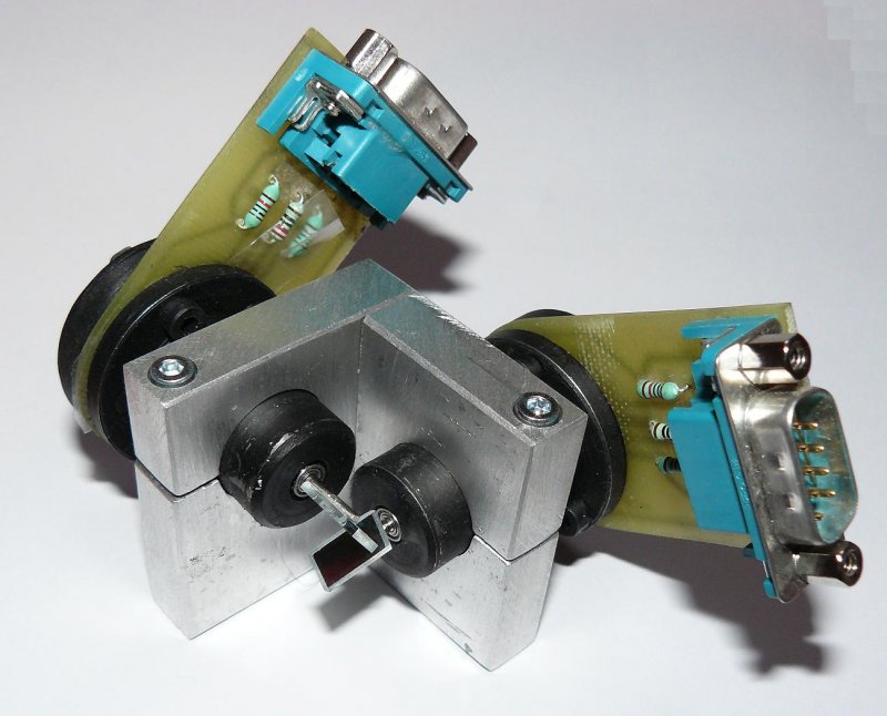

Tettem fel pár képet,én valahogy igy állok a galvoimmal.
Sajnos még a táp készül hozzá és abba várok még pár dolgot és akkor véglegesen készlesz és végre élesben is kiprobálhatom Az alu konzollal tegnap lettem készen mert még 3 as menetet kelett furnom a pofákhoz hogy összeszorithassam a motorokat ![]() Lehet ma kiprobálom egy másik végfokról open loopként majd meglátom hogylesz időm!

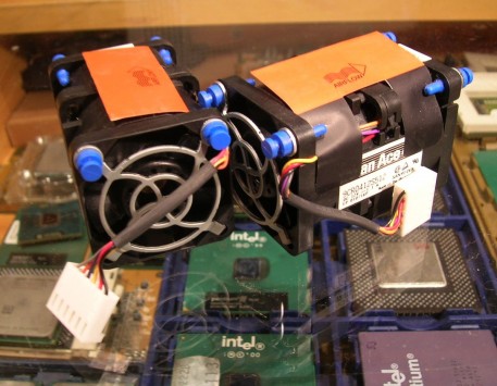

És még valami ami most jutott eszembe :Csapágyat senkinek eszébe ne jusson újat venni, mint nekem!!! Ami a szervergépekbe van hűtő, az a hajszárító típusú vagy mi (nemtudom a nevét ), abból is a dupla Na abban van 4 db csapágy, 3mm-es tengelyre :yes: kb. 400Ft a PC bontóban, nem pedig 2800 Őaz ->>
Én sima PC táp ventikből szedtem ki ilyen csapágyokat megolajoztam őket és "bejárattam" jól működnek
