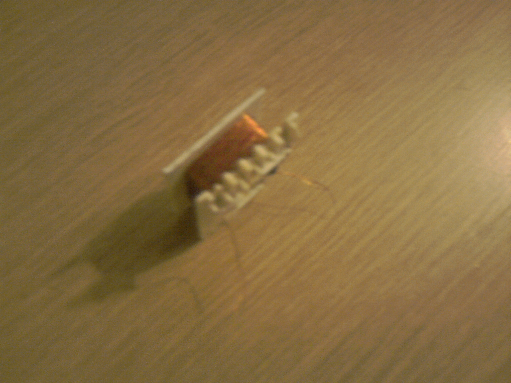

(#) wir12 hozzászólása Nov 12, 2009 /
Hali midnenkinek nekiállatam a saját Open Loop galvómnak késsz vagyok 1-el de egyből problémába ütköztem. A felépítés a következő: Egy régi kistrafó tekercstestére (30x20mm) 0.2-es huzalból (egymás meleltt 2 mert így tudtam lebontani szóval 2x0.2-es huzal) tekertem 50 menetet, kettévágott vinyómágnes van rárakva a tengely 2 oldalára a mágnesek a tekercsek felé néznek (nagyon erős mágnesek). A probléma hogy meg se moccan. Próbálkoztam a tekercskivezetések összekötésének kombinálásával semmi. Megpróbáltam úgyis hogy ráköttötem erősítőre adtam neki 50Hz-es színust akkor se történt semmi.
Mivel ti már tapasztaltabbak vagytok biztosan tudtok rá orvoslást.
Köszönöm előre is
(#) wir12 válasza wir12 hozzászólására (») Nov 12, 2009 /
A moderátoroktól elnézést kérek a nagyméretű homályos képekért már nem tudom módosítani...
(#) wir12 válasza wir12 hozzászólására (») Nov 13, 2009 /
üdv!
A probléma megoldódott újratekertem 0.2-es huzalból tekercsenként 125 menet szinte tökéletes...
