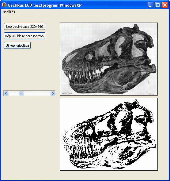

(#) bbatka válasza stepic hozzászólására (») Jan 31, 2010 /
Válasz olyan LCD-t amiben van vezérlő ha nem akarsz kitolni magaddal. Kb.1 hónapja küzdök egy áramkör programjának írásával, ami a szükséges jeleket elő állítja az LCD számára és a DRAM-hoz és lehet hogy nem is fog működni. Írtam egy programot is PC-re ami a grafikát sorosan kiküldi a vezérlőre, de még nincs telepítője és lehet hogy a soros adatok közé szüneteket kell beiktatnom, ezért nem tudom közzé tenni.
(#) bbatka válasza bbatka hozzászólására (») Jan 31, 2010 /
Most végeztem el az előbbi hozzászólásban lévő áramkör első tesztjét. Egyelőre a kijelző tetejétől az aljáig vízszintes kb.20pixel szélességű csíkok futnak. Legalább az kiderült hogy működik az LCD.
Először is keress a vezérlő IC-jéhez adatlapot és abban megtalálsz mindent. Nem kezdőknek való.
Úgy tűnik más módszert kell keresnem az LCD vezérléshez. A dsPIC nagyon gyenge a sorosporton bejövő adatok, DRAM, LCD együttes kezeléséhez.

(#) killbill válasza bbatka hozzászólására (») Jan 31, 2010 /
„A dsPIC nagyon gyenge a sorosporton bejövő adatok, DRAM, LCD együttes kezeléséhez.”
Mit ertesz DRAM kezelese alatt? MIre kell a DRAM a dsPIC-en? A kijelzo bitmap elfer 9600 byte-ban. Egyes dsPIC-ekben van 16k RAM. Szerintem a kijelzot frissiteni a dsPIC belso ram-jabol es ugyanabba a ram-ba rajzolgatni sorosvonalon erkezo parancsok alapjan az megoldhato 40 megan. Nem mondom, hogy olyan gyors lesz, mint egy FPGA-s megoldas, de lenyegesen egyszerubb es olcsobb.

(#) bbatka válasza killbill hozzászólására (») Jan 31, 2010 /
Nem bitmap-os formában gondolkodtam hanem teljesen grafikus módon. Tehát a sorosporton bejövő adat egy címe a 78600 pont egyikének. Először sorosporton beérkezik a koordináta. A koordinátának megfelelően a DRAM-ba beír egy 1-est. Utána DRAM-ból adat kiolvasása és kiírás az LCD-re.
Elgondolkodom a bitmap-os megoldás lehetőségén.
(akad itthon egy dsPIC33fj256gp710, RAM:30720byte)
Ertelek. Szerintem nagysagrendekkel (50..100-szor) gyorsabb eredmenyt kapsz, ha olyan parancsokat kap a dsPIC, hogy vonalhuzas ide-oda, betu kiiras, ilyenek. Keppontonkent cimezve irgalmatlanul lassu lesz. A leiras szerint max. 59 us-onkent kell egy sort kikuldeni az LCD-re. Hirtelen szamitasaim szerint ezt kb. 18-20 us alatt meg is lehet csinalni egy 40 MHz-es dsPIC33-mal. Az is lehet, hogy jobban atgondolva, ezen sokat lehet még gyorsitani. Ez azt jelenti, hogy a processzor idejenek egyharmadat veszi el az LCD frissites, a fennmarado 66% idoben tud rajzolgatni, betuket irkalni, ilyesmik.

(#) bbatka válasza killbill hozzászólására (») Feb 2, 2010 /
Igazad volt az lcd kiíratást dsPIC-el illetően. Jelenleg 30MIPS-en megy a mikrovezérlő. Sikerült függőleges csíkokat rajzolnom az LCD-re. A gond az volt hogy Mikropascalban írom a programját és az nagyon pazarlóan bánik az utasításokkal. Jelenleg még a két egymásba ágyazott ciklus for to do (Pascal) és bit billegtetéssel állítom (ASM-be beágyazva) a biteket. A kép frissítési frekvencia 75Hz. Azt szándékszom tenni hogy ezt a rutint teljesen ASM-ben írom meg.
"Keppontonkent cimezve irgalmatlanul lassu lesz."
Ezzel kapcsolatban az volt az elképzelésem hogy nincs szükségem az összes képpont kirajzolására, hisz csak néhány vonalat kell rajzolni. Így már elég nagy sebességet lehet elérni. A DRAM-ot feltöltöm nullákkal és utána sorosporton átküldöm a kirajzolandó pontokat koordinátáját kb.4000-5000.
A karaktereket meg az adatmemóriában vagy a programmemóriában kellene elhelyeznem. Valahogy hivatkozni rájuk sorosporti eléréssel, grafikussá alakítani a kiválasztottakat és betölteni a képpontaikat a DRAM-ba. Ezek után történne a kirajzoltatás. Nagy a káosz a fejembe, de majd valahogy kialakul.

(#) killbill válasza bbatka hozzászólására (») Feb 2, 2010 /
Azert gondolom, hogy lassu lenne, mert itt a sorosvonal a legszukebb keresztmetszet. Ezert nem mindegy, hogy egy gorbe kirajzolasahoz 4000 koordinatat kell attolni rajta, vagy csak 200 vonalhoz tartozo vegpont koordinatakat. Ugyanez ervenyes a szovegekre is. Egy karakter legalabb 15-30 pixel, ami ugyanennyi koordinata atvitelet jelenti, pedig eleg csak egyetlen byte-ot atkuldeni karakterenkent. (Persze a szoveg elott at kell vinni a kezdokoordinatat, de akkor is csak par byte egy szoveg, es nem tobbszaz.)
A mikropascal-hoz nem tudok hozzaszolni, sosem hallottam rola. Szerintem magat az LCD frissitest assembly-ben kellene megcsinalni. Egy sima 55us-os timer interrupt rutinba betenni. A grafikai funkciokat meg ahogy neked kenyelmesebb. Gyors vonalhuzot meg betukiirot lehet assemblyben is irni. A kijelzo meghajto dsPIC flash-eben van boven hely a karaktereknek.

(#) bbatka válasza killbill hozzászólására (») Feb 3, 2010 /
"Ezert nem mindegy, hogy egy gorbe kirajzolasahoz 4000 koordinatat kell attolni rajta, vagy csak 200 vonalhoz tartozo vegpont koordinatakat."
Ezt nem értem hogy érted. Amíg egyeneseket húzok (pl. háttér háló) addig valóban van jelentősége hogy csak a végpont koordinátákat küldöm át. Ezzel ennél az alkalmazásnál rögtön felére lehetne csökkenteni az átviendő adat mennyiségét. A mérési adatok ábrázolásánál viszont nem lehet spórolni így is úgy is át kell küldeni 320 koordinátát görbénként ha szép ábrázoltatást akarok.
Sajnos még nem vágom csípőből a dsPIC programozást ez lassítja a fejlesztést. Ezzel a projektel kezdtem ismerkedni vele. Tegnap azt olvastam a PIC32-ről hogy az meg már olyan durva hogy csak C-ben programozzák.
(#) killbill válasza bbatka hozzászólására (») Feb 3, 2010 /
„A mérési adatok ábrázolásánál viszont nem lehet spórolni így is úgy is át kell küldeni 320 koordinátát görbénként ha szép ábrázoltatást akarok.”
Igen, de a 320 koordinata az megsem 4000, hiszen csak a vonalak vegpontjait kell atkuldeni, es nem az osszes keppont koordinatajat. A gorberajzolasnal a pontokat javasolt osszekotni, kulonben igen ronda eredmenyt ad. Ugyhogy elofordulhat, hogy egy szkopabra az LCD osszes keppontjat erinti, mert fol-le bevonalazza a teljes kepet. Es akkor az mar tobbtizezer keppont.
Mellesleg a 320x240 LCD-n a 250x200 keppontos gorbeterulet egeszsegesnek tunik. Ez 10x8 'kocka'. Lehet szelesebb is persze, pl 300pixel, csak akkor nem nagyon marad hely szovegeknek.
A dsPIC assembly-t en is csak 1-2 honapja lattam eloszor, de konnyen tanulhato, eleg jo utasitaskeszlete van. Ennek ellenere, C-ben programozom. A pic32 viszont tenyleg nagyon durva assemblyben. Persze lehet ra irni programot, csak kicsit kenyelmetlen. Viszont C-ben programozva is igen gyors...
