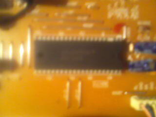

Van egy Onkyo TX-DS575 erősítőm. Csak Sztereóban szól! -Elszállt a M62447 ic belőle. Ezt arra alapozom hogy ha bekapcsolom a háttér vagy center vagy sub hangszórókat akkor minden elhallgat.. Másra nem tudok már gondolni. Sehol nem kapok ilyet. Ki tud nekem ez ügyben segíteni. Abban reménykedek hogy tévedek.Tettem fel egy képet is a gyanús alkatrészről a panelen. (A híba okozata egy aktív mély ládát kötöttem a sub outra. Egy 2 hétig ment is. ünnepekor meg küldtem és a házi mély láda kivágta még a főbizit is a lakásban.Bekapcsolás után a DVD lejászomon is elszállt a kép és az erősítő is azóta csak 2 front szól...) -Ti vagytok a zsenik. Kérem segítsetek rajtam. -Válaszaitokat előre is köszönöm.
