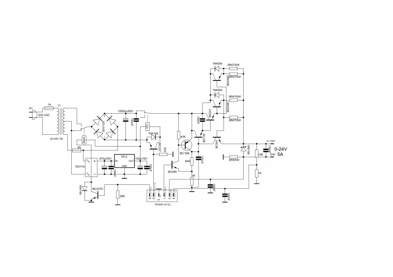

(#) pumoka hozzászólása Dec 1, 2009 /
Ma délután meg építettem ezt a kapcsolást de nem működik. A bemeneten 35V a kimeneten akár hogyan szabályzom 27V van. Szerintetek mi lehet a hiba? Működőképes ez a kapcsolás szerintetek?
Kérnék ebben segítséget.
Köszönöm előre is!Bővebben: Link
(#) Doncso válasza pumoka hozzászólására (») Dec 2, 2009 /
Szia, ez működő képes kapcsolás, igaz nem profi, de szabályozni szabályoz. Én megmérném a potit rendesen szabályoz e, illetve a felső diódát is jó e, és rendesen van e bekötve, ha ezek jók, és biztos jól vannak bekötve, akkor megvizsgálnám az LM- ic-t, simán graezt-pufferre kötve a bemenetet, a föld lábat simán a földre és megmérném a kimenetet. Ha minden alkatrésze jó, akkor valamit elkötöttél.
(#) pumoka válasza Doncso hozzászólására (») Dec 2, 2009 /
Köszönöm a segítséget így fogok eljárni az ügyben.
(#) proli007 válasza pumoka hozzászólására (») Dec 2, 2009 /
Annyit még hozzátennék, hogy az ábrával szemben ennek a kimenő feszültsége ezekkel az alkatrészekkel számolva nem 33V, csak 1,2V..25V körüli értéket fog felvenni.
üdv! proli007

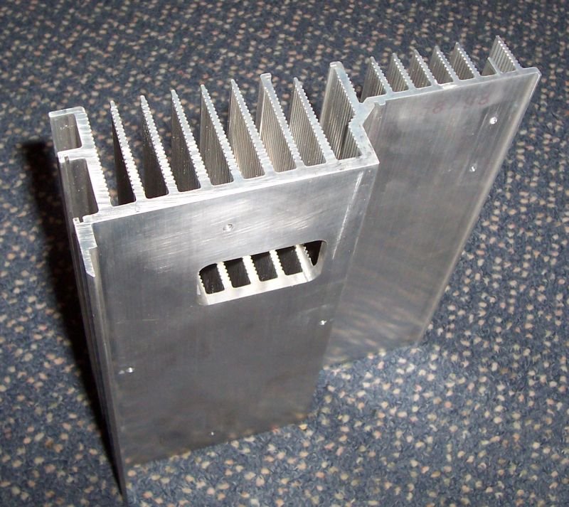

Nos itt van hűtő borda ezt akarom rá tenni! egyik képen ahol egy piros vonal van ott függőlegesen le lesz vágva és nagyobbik része lesz benne tápba továbbá két ventilátor még hűti bordát! Szerintetek elég lesz két tápegységnek így?

Még egy észre vétel! A Kbu 606 -os grace-re kell hűtő borda mert én azt vettem észre hogy az nagyon melegszik! Mit ajánlotok?

Amit már én melegnek érzek és mer enyhén süti kezem az 1A felett van! De ahogy néztem van közepébe lyuk fúrva ennek Graetz-nek! Akkor lehet fel kéne csavarozni bordára de viszont menyire adná át hőt azt nem tudom mivel műanyagaz egész!
(#) mex válasza dj.csont hozzászólására (») Dec 5, 2009 /
Bizony az a furat a hűtőbordára rögzitést szolgálja. Természetesen hővezető pasztával kell bekenni, és igy rögziteni. Amiatt ne aggódj, hogy nem elégséges a hőátadás, csak a hűtőborda felülete legyen elég nagy. A gyártó biztosan méretezte hőátadásra is a tokot, ezzel nem kell foglalkoznod.
