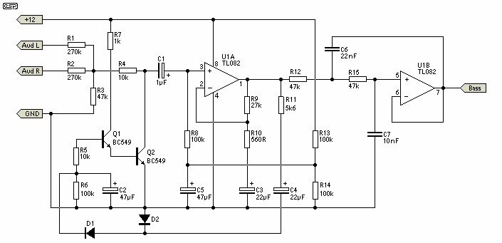

(#) peter1995 hozzászólása Dec 10, 2009 /
Hello.ez milyen erősítő rajza.?Vagy egyáltalán mié?Én Sub erősítőnek nézem de nem biztos.Ha valaki tudja írjon.Előre is kössz!
(#) csovalek válasza kadarist hozzászólására (») Dec 10, 2009 /
A mute ha a testen van azaz a - on akkor nem szól semmi szoal mutte bevan kapcsolva.
a puffer: 47,1000,4700µF párhuzamosan kötve de ezt már írtam.
Szerintem ez biztosan elég, mert 1 ledet rákötöttem és, ha kihúzom a falból a tápot akkor még fél percig telyes fényerővel világít a led.
(#) DJ Szabcsa válasza peter1995 hozzászólására (») Dec 10, 2009 /
Szerintem egy sima szubszűrő.
(#) peter1995 válasza DJ Szabcsa hozzászólására (») Dec 10, 2009 /
Megletet csak azért gondolom hogy erősítő mivel a bementetnél A táp van meg a audio L,R.Nem értek a sub szűrőhöz de szerintem akkor a bemenet is meg a kimenet is sub felirat lenne.De nem biztos.Ez csak az én elmém
