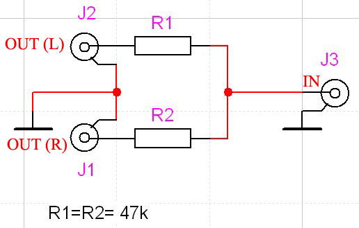

Van ez a kapcsolás, ami nemrég érkezett ebbe a topicba, és nekem is szükségem lenne rá (egy előerősített mono mikrofon jelét akarom stereo csatornára kötni) És énszerintem a 47K-az sok nem? Ide nem lenne elég mondjuk 1K?

(#) Kovidivi válasza wtc hozzászólására (») Dec 15, 2009 /
Nem sok, mert utána erősítőt kell rakni, aminek pedig a bemeneti ellenállása nem követeli meg az 1k-ohm-os meghajtást. Üdv.

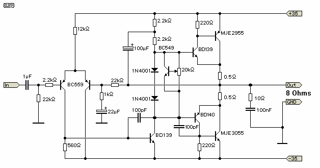

(#) ImiDj hozzászólása Dec 15, 2009 /
Nem vagyok bisztos valamiben azert kerek segitseget.Az alabi kapcsolast megepitettem egyparszor csak meg nem mentem +-45V fole.Az lene a kerdesem ha +-55 v-ot adok neki akkor birni fogja?A vegtranyok azok Tip35c-36c paros(mert az van ithon) az elovegfokok bd238-237 paros tudom nagyobb tapfeszu tranyok kelenenek de ez van ithon.A trafo az csak 225W-os szoval esik a fesz megterheles alat.Inkabb az erdekelne hogy eleg egy par a vegtranyo-bol?Abol kovetkeztetem hogy eleg mert 225W-os a trafo na jo ez meg vesztesegel elmegy 300-ig.Kozs a valaszokat elore

(#) mrex válasza ImiDj hozzászólására (») Dec 16, 2009 /
Szia bal felső sarokban látható jel szerint ez is Eliot erősítője nézted már a honlapját? Ott általában igen részletes leírást és számításokat ad mindenről.Én a google fordítóját szoktam használni. bár a fordítás nem irodalmi magyar lesz de aki már csinált egy két dolgot az gond nélkül elolvassa és kibogozza.
(#) ImiDj válasza mrex hozzászólására (») Dec 16, 2009 /
Igen neztem,pontosan ez azBővebben: Link a masodik rajz.Itt fel van tuntetve +-35,+-40,+-45V-nak a nyugalmi arama.Azert kerdeztem hogy mi van ha +-55V-ot adok az nagy gaz lenne mert hat ugyis esik a fesz?Ez az erosito maskulonben 8 ohm-ora van tervezve de hazsznaltam 4ohm-on is.Tenyleg szep a hangja.High Quality 60 Watt Power Amplifier neven van.De teszek ket parat a vegfokokbol akkor bisztos birjak Kosz a hozaszolast Igen az olvasas az megy,legalabb is a lenyeget ertem gondolom

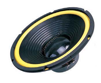

sziasztok
szeretnek erositot kesziteni hazibulikra
az egyik erosito4 darab hangszorot kene mukodtessen es 1 hangszoro tartalmaz 2 darab 20 cmst es ketto piezot(lasd a melekleten
20 cms adatai:
max teljesitmeny: 200W
Impedanta: 8 Ohm
Sensibilitate: 91dB
Frecventa: 35Hz - 5kHz
Magnet : 30 Oz
a piezo adatai:
* 85x85 * 100 W * 91 dB * 500Hz-20kHz
a masik 4 darab 30 cmst tartalmazna kulon dobozban es mely hangot kene kiadjon
30 cms adatai:
max teljesitmeny: 180W
impedanta: 8 Ohm
sensibilitate: 91dB
frecventa: 20Hz - 4kHz
magnet : 30 Oz
