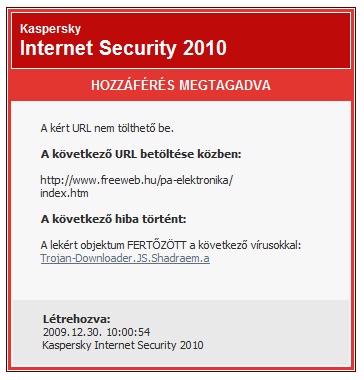

Nézd meg az index.php- html fájlt,(többit is) mert ezek a trójaiak általában egy script-et helyeznek el a forrásba.
Egy idő után a google is kizárja a lapodat mint támadó webhelyet.
