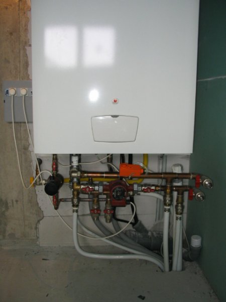

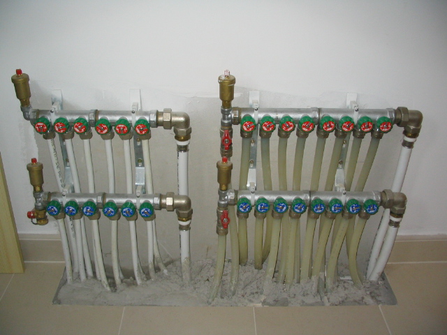

Sziasztok! Problémáim a következők: családi házunk fűtése kombinált kialakítású, padló és radiátoros fűtés. Minden helyiségben van padlófűtés, és néhányban ez kiegészül radiátorral is. A radiátorok theroszeleppel ellátottak. Egy helyiségtermosztát van felszerelve. A kazán -Saunier Duval Isotwin Condens- fent van a padláson. A kazán időjárás érzékelős, a max fűtővíz hőmérséklet 73 fokra van állítva. A kazánból kijövő melegvíz vezeték ketté van ágaztatva. Egyik vezeték a radiátoros osztóhoz megy, a másik pedig egy keverőszelep közbeiktatásáva (a visszatérő vezetékből) megy a padlófűtési osztóhoz. A keverőszelep 1-6 osztású, és a 3 és 4 érték közé van állítva. A keverőszelep után ezen az ágon van egy szivattyú is. Az osztóktól pedig minden helyiség külön körre van kötve mind a padló, mind pedig a radiátoros rendszerben. Itt érkezek el lassan az egyik gondomhoz: ami pedig az, hogy a radiátorok mindig hidegek. Pontosabban a fűtés beindulása esetén a radiátorok sarka kicsit langyossá válik, de ez néhány perc múlva megszűnik, és utána folyamatosan hideg. A probléma megoldására kipróbáltam azt, hogy a padlófűtési vezeték keringető szivattyúját kiháztam a konnektorból, és akkor természetesen fűtöttek a radiátorok is. De ha ez a szivattyú megy, akkor radiátoros fűtés nincs. Pedig ez a szivattyú a legalacsonyabb fokozatra van állítva. Laikus fejjel azt gondolom, hogy a kazán szivattyúja, ami radiátoros vizet nyomja, nem elég erős? de nem vagyok benne biztos. Tudtok valami megoldást a problémára? Esetlek valami kapcsolót kellene felszerelni, ami kikapcsolja időnként a padlófűtés szivattyúját? Egyáltanán miért kell a padlófűtéshez külön szivattyú, a kazáné nem elég? Másik gondom az, hogy a kazán a fűtés közben egy egy pillanatra megáll majd rögtön újraindul. És az az újraindulás néha akkora csattanással jár, hogy azt hiszem eltört valami cső. Ez normális? Mi lehet az oka? A fűtési körben lévő nyomás 1,3, a kazán gépkönyvében az van, hogy 1 és 2 között kell lenni. Üdv:sist74
(#) JZoli válasza sist74 hozzászólására (») Jan 5, 2010 /
Fényképet tudnál feltenni az osztó-gyüjtő kialakításáról? Sokat segítene a megoldásban, mivel a leírás alapján nem teljesen világos a rendszered kialakítása. Kellene mindkettőről, mivel csak egyben lehetne átlátni a problémát.
(#) sist74 válasza JZoli hozzászólására (») Jan 5, 2010 /
Mellékelem a képeket a kazánról és az osztókról.

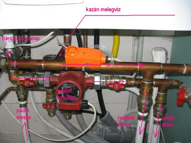

(#) VIM válasza sist74 hozzászólására (») Jan 5, 2010 /
Csináltam egy skiccet a bekötésről. Ha nem jól látnám, akkor javíts ki! Az a fekete "bigyó" az motoros szelep volna? Nem látszik jól a bekötése sem. A többi kötés is nehezen kivehető ebből a szemszögből. Első ránézésre a padlófűtés részesül előnyben, mert a radiátoros leágazás előtt a három útú szelep vissza is fordítja a kazán visszatérőjéhez a vizet. Annak a sönt ágnak vékonyabb csövet szoktak beiktatni. ....de majd jönnek a többiek is és megnézik mit tehetnek.

(#) sist74 válasza VIM hozzászólására (») Jan 5, 2010 /
kijavítottam a rajzodat..A bekötés a köv.képpen van: a kazánból középen jön ki a melegvíz. Ez szétágazik két irányba, azonos vastagsággal. Az egyik ág megy a radiátor elosztóhoz (ezen van a csőtermosztát) a másik pedig a keverőszelepen és a szivattyún át a padlófűtés elosztóba. A keverőszelepnél csatlakozik bele a padló visszatérője.
Hát igen, gondoltam, hogy ilyen jellegű lesz a probléma. Ilyen esetben, ha kétfelé kell elosztani a fűtővizet (padló-radiátor), jobb lett volna egy hidraulikus váltót betenni, így jobban meg lehetett volna osztani a fűtési melegvizet. A két rendszert amúgy is jobb lett volna elválasztani minimum egy hőcserélővel, ha azt nem akartatok akkor meg legalább visszacsapószelepeket kellett volna beépíteni. Ebben a felépítésben pontosan úgy kell lennie a fűtésnek ahogyan leírtad, mivel a padló keringetője "elszívja" a vizet a radiátorok elől, mivel nincsennek szétválasztva, így sosem lesz jó ez a rendszer. Amint írtam csak egy hidraulikus váltó (kicsi puffertartály) tudná megoldani a gondodat, de akkor be kell építeni még egy szivattyút a radiátorkörbe is.Rákeresel a hidraulikus váltó névre sokat lehet találni, de legegyszerűbb csinálni egyet.
(#) tibibalogh520 válasza sist74 hozzászólására (») Jan 5, 2010 /
JZolinak igaza van, hogy nem a legkorrektebb a rendszered, de azért még valamilyen szinten működnie kellene.
Nagyon halkan meg kérdezem, nem-e véletlen fordítva van bekötve az a keverő szelep?
Mert ha igen, akkor az pontosan az általad leírtakat képes produkálni.
Vagyis, ha a padló víz még hideg, akkor fűti a padlót, tehát elvonja a teljesítmény jelentős részét(ez eddig még érthető is, bár nem kívánatos) de ha a padló már melegszik, a keverő szelep el kezd váltani -és most jön a lényeg-.
Ha fordítva van betéve, akkor a kazánból jövő előre menőt váltja a visszatérőre nem pedig a padló fele menőt. (ekkor a padlóban meg áll a keringés, és a padló szivattyúja csak magában tekeri a vizet)
Létre jön egy "rövid kör", melyre a kazán ki-be kapcsolással válaszol (tartja a beállított kazán hőfokot), és természetesen a víz h@lye lesz elmenni a ház másik végében lévő radiátorhoz, mikor a kazán alatt, azon a 60-70 cm-en megfordulhat.
Természetesen ez is csak egy tipp/hiba lehetőség, de érdemes megnézni.

Olvastam a kazán doksiját, ott is ezt javasolják pf. esetében. A pf. körök be vannak már szabályozva hidraulikailag? Egyenletesen áramlik minden körben a fűtővíz? Több napos tekergetés vár rád, ha még nem állította be senki. Lehet, hogy ha be lesz szabályozva a nyolc kör, lesz rajta annyi fojtás, hogy javítson a helyzeten, mert most "zabálja" a kalóriákat.
Mármint mit javasolnak pf. esetében?? A beszabályozás mit jelent? Mit kell tekergetni???
Gyorsan berajzoltam. Csak az előre menő csapokat állítgasd, a visszatérőket nyisd ki teljesen. Bánj úgy a rendszerrel mint egy fúvós hangszerrel (furujával). A kis körökbe kevés víz kell, a nagyokba több. Te tudod, hogy melyik köröd mekkora s e szerint korlátozd a bemenetét a kör csapjával. Csak kis lépésekben kezd el az állítgatást, ha előzőleg megnézted, hogy egy csap hány fordulat alatt záródik el. Ehhez képest a köröket figyelembe véve nyissad vagy zárjad a csapokat. Később finomítani lehet a pontos beállításon, de akkor már csak fokokat szabad mozdítani a csapokon (szelepeken).
(#) (Felhasználó 46585) válasza VIM hozzászólására (») Jan 5, 2010 /
Hm... hát, ha nem egyformák a körök hosszúsága mondjuk 8...10 %-on belül, az nagyon nagy baj. Azt sose lehet rendesen beállítani. Ha rendesen megtervezték volna, akkor semmit nem kell állítgatni, legfeljebb akkor, ha a helyiség berendezése olyan, hogy nem kell alá fűtés. Vagy, ha esetleg a csőfektetés olyan, hogy valami különleges kivánság merül fel.

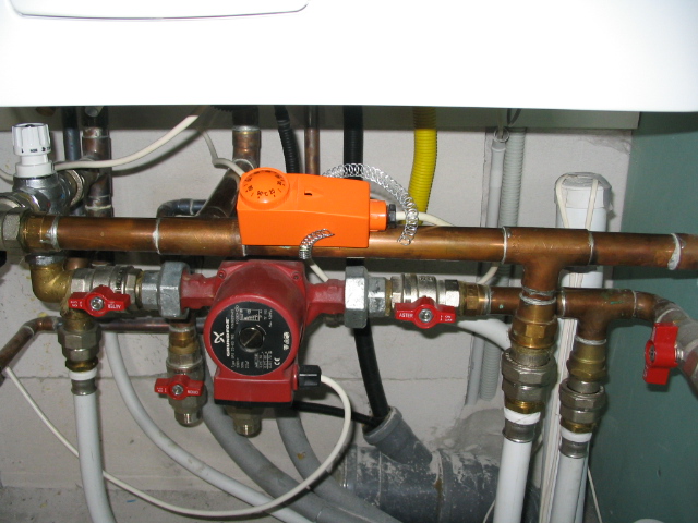

„Gyorsan megnéztem a keverőszelepet, de jól van bekötve. Cold, hot és mix feliratokkal ellátott, és minden vezeték oda csatlakozik bele, ahová kell.”
És elárulnád, hogy hova kell?......
Fel tennél egy igazán értékelhető képet a keverő szelepről?(annak bekötéséről?)
Azért azt lásd be, hogyha a keverő szelep már kizárná a padló kört, akkor a radiátorokba csak elvánszorogna a kazán által előállított meleg víz...(ha-csak nincs valami nagy légdugó a radiátoros rendszerben).
