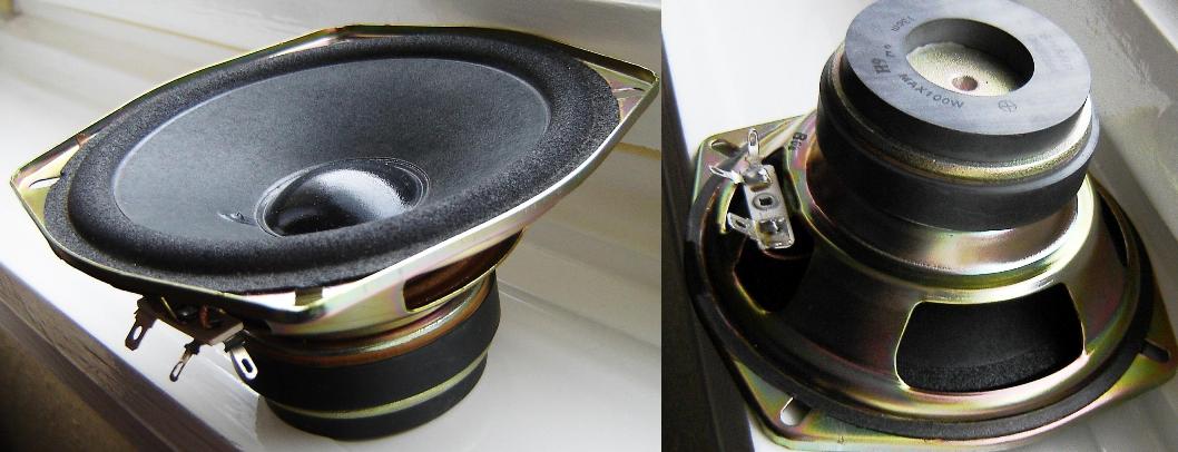

itten van a kép és azok a szálak beleérnek alúról abba a szigetelt tekercsbe
(#) shalafi.66 válasza VECTOR hozzászólására (») Jan 15, 2010 /
Volt valami iylen sejtésem. Szóval a pilléhez ér hozzá.
Megoldási lehetőségek:
a) forró de nem ónozott pákával kicsit megformázni, hogy ne érhessen hozzá se a membránhoz, se a pilléhez
vagy ami biztonságosabb
b) hozzáragasztani a membránhoz egy fél centi hosszan kb. a kilépéstől számítva.

Rendben köszönöm szépen szerintem majd beragasztom
(#) VECTOR hozzászólása Jan 15, 2010 /
Még egy képet szeretnék kérni a tiédről hogy ha odaragasztom akkor hogy álljon mert én már összevissza csavargattam....
