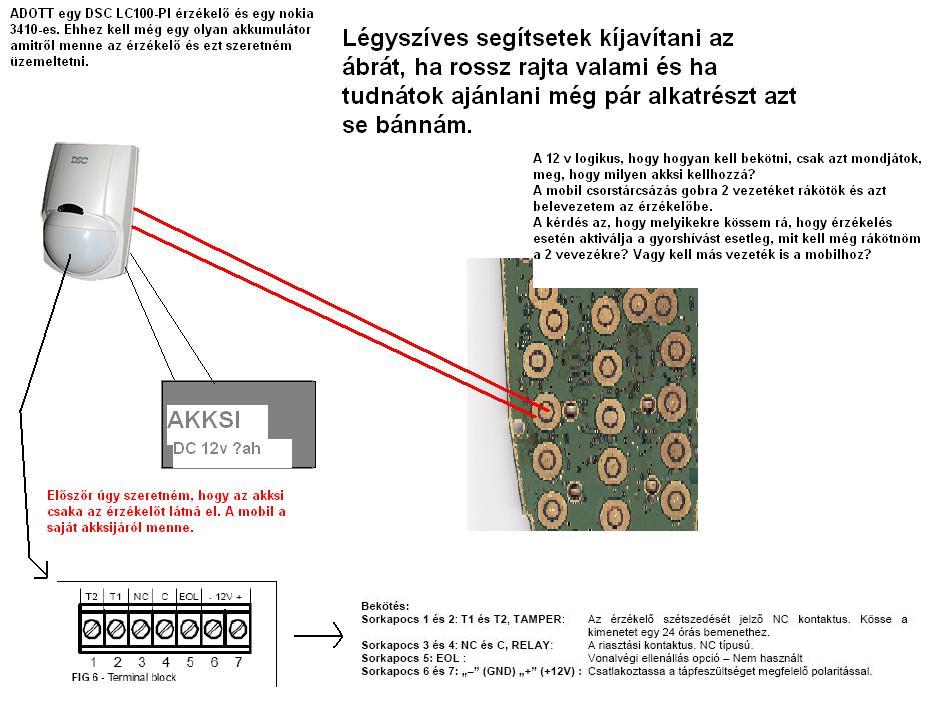

Köszönöm nektek! AZért majd írok, hogy hogyan megy az összeszerelés, és ahhoz talán majd kell egy kis segítség.
A kérdések le vannak írva a képben, mégpedig, hogy mekkora akkumulátor kell, és ,hogy a bekötést hogyan kell elvégezni a mobilhoz.
Ja és ilyen érzékelőt szereztem 1 órája: DSC mozgásérzékelő. Remélem hétvégére össze tudnám hozni.
A telefon ról "jövő" két vezetéket a 3-4 es sorkapocs -ra kösd az infrának elvileg mindegy hogy az akksi mekkora
kapacitású csak 12 v- os legyen (ha több az Ah akkor tovább bírja egy töltéssel ).

Ma voltam elektronikai boltba és ott nem volt csak 2,2 AH-os ami a legkissebb, de nem akartam elhozni,mert hátha nem jó. Ha sikerül ezt összerakni akkor ennek is örülök, de a későbbiekben, ha sikeres, akkor meg lehetne úgy oldani, hogy a telefon is ugyanerről az akksiról kapja az áramot, és, hogy kb. egy hétig bírja is egy 3410-el? Persze ehhez már más kötés kell.
Igen megoldható , csak egy stab ic kell és egy pár alkatrész . Ha akarod elkészítem neked . A többit privátban megbeszéljük

Most a teleónak van valami baja, mert hol látja a Sim-et hol nem. (Letört neki a simkártya egyik nyomókája és csak vékonyan ér hozzá. Akkor, ha a mozgásérzékeló 3,4-est ráforrasztom a nyomogombra ("a középső körre és a szélső karikára") akkor érzékelés esetén mennyi időre zárja össze a "gombot"? Mert 1 másodperc alatt nem lesz gyorshívás.

Akkor az elvetve. Végül is egy régi leselejtezett mobilnál, amit már az ember nem is használna, mindegy, hogy, hogy oldanám meg, mert akkor ez a teló erre lesz kialakítva, szóval valamit valamiért. Másik. De mikor a relé összezár akkor legalább 2-3 másodpercig a nyomógomb elemek összezárnak? Vagy csak egy pillanatra zár össze a mozgásérzékelő, ami nem elég ahhoz, hogy hívást kezdeményezzen? Még nem sikerült összehoznom, mert a Sim-et nem veszi be és csak hétvégén lesz kész a mobil.
Nem nagyon ismerem az inra érzékelők lelkivilágát de
szerintem a relé meghúzási ideje állítható .

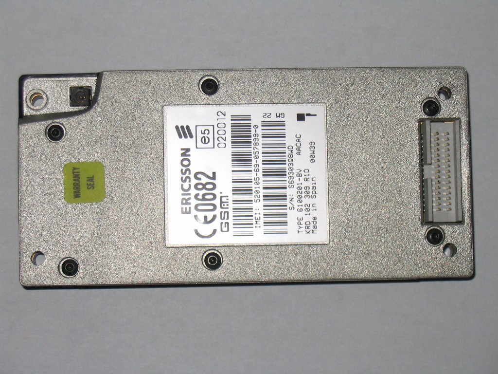

Ismeri esetleg valaki a képeken látható GSM "modult"???
elég specifikus, de kissé kőbalta Gugli nem ismeri... Próbáltam pár módon, de semmi találat. Egy multicégnél gyártottunk az ericssonnak, de hadi titokként kezelték a kapcsolási rajzokat...
