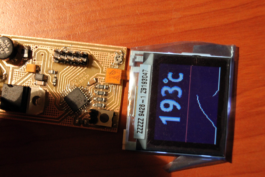

(#) pici hozzászólása Jan 30, 2010 /
Na átjavítottam a BGA tokot.
Holnap kipróbálom műnyomón és pauszon is...
De jól néz ki a szigetelő rész is...

(#) pici válasza Attila86 hozzászólására (») Jan 30, 2010 /
Korrekt, fel is vettelek subscribe-ra
Nekem is kész a cucc, csak be kellene faragni a házba.
Bár nem lett nagy.
Csak képem van addig is.
