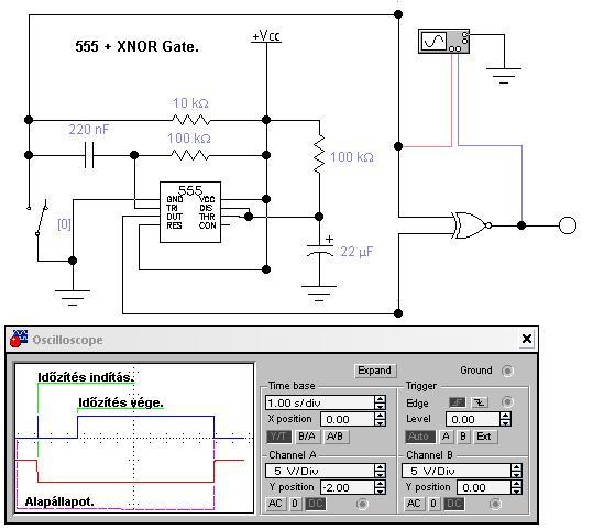

Régen volt már nagyon az elektronika szigorlat (és akkor sem sikerült túl fényesen) így most segítségre lenne szükségem! Építeni szeretnék egy időzítő áramkört, ami úgy működik, mint egy késleltető. Pontosabban: Ha A bemenetre adok jelet az időzítésnek el kell indulnia, és B kimenetre HIGHot kell adnia dT idő lejárta után. Ha A megszakad, B kimenetnek vissza kell állnia LOWra, de addig HIGHon kell maradnia, mint egy jó narkósnak. (természetesen csak akkor mehet HIGH-ba, ha letelt az idő) Ha a bemenet/kimenet fordítva adja a jelet (L/H) nem gond. Úgy gondolom 555-ből meg lehetne csinálni, de egyenlőre nekem nem ment elvi síkon. Mivel egyetlen eszközöm a forrasztópálka, csak TTLek jöhetnek szóba, PICek nem. Elnézést, ha túl körülményesen fogalmaztam, de remélem így sikerült átadnom a problémámat. Előre is köszönöm!
Ez az 555 + XNOR kapus kapcsolás többé kevésbé teljesíti a paramétereket.
Sajnos nem hazárdmentes, de talán nem lesz gond...
