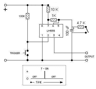

(#) bandita18 hozzászólása Feb 7, 2010 /
Tiszteletem!
Én is egy sec-es kapcsolással kísérletezem.
A lényege annyi lenne, hogy megnyomom a gombot, 1s-ig világít a lámpa, aztán amíg nem nyomom meg újra addig nem.
Próbapanelen megépítettem, ott működik.
A kimeneten egy npn, tranyót kapcsolgattam, azon van a lámpa.
A kérdésem az lenne, hogy szerintetek ez így működőképe hosszútávon?

(#) mex válasza bandita18 hozzászólására (») Feb 7, 2010 / 1
Nem jó ötlet a tápfeszt kapcsolgatni, mert az időzitőkondi nemtudni milyen útvonalon sül ki.
Javaslom, nézz szét a segédprogramok közt, az 555 monostabil kapcsolást ilyen célra találták ki, és egyből tudod is méretezni.
A 6-7 lábak közé még elkelne egy ellenállás, lehetne 1k értékű. Igy a kisütőtranzisztor áramát korlátozná, ami a 100µF esetén már jelentős.

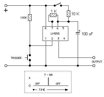

(#) bandita18 válasza mex hozzászólására (») Feb 7, 2010 /
Módosítottam, ezek szerint, illetve közbe anyám kitalálta, hogy tudjon olyat is, hogy folyamatos üzem.
Egyébként kocsiba lesz lesz valami jelző világítás.
Így jó lesz?
Miért tettél be még egy kapcsolót? A 10k a 7-es lábra csatlakozzon.
Arra gondoltam, hogy ha kell tudjon folyamatosan is világítani akkor ha kiiktatom az ellenállást egy kapcsolóval akkor ott a folyamatos üzem.
Így egy kis kapcsolóval tudja majd kapcsolni, hogy melyik mód legyen.
Ez igy nem jó. Ha folyamatos üzemet akarsz, tehát a 3-as láb a tápfeszültséghez közeli szinten legyen, akkor a kapcsolót a test és a kondenzátor pozitiv kivezetése közé tegyed. A kapcsolóval köss sorba még egy 4.7k ellenállást. A kapcsoló zárásakor igy az 1k+10k4.7k feszültségosztót alkot és a kondenzátoron kialakuló feszültség nem éri el a tápfesz 2/3 részét, tehát a kimenet állandóan magasszinten van. A kapcsoló nyitása után a kondi feltöltődik a billenési szintre, és visszatér a normál működés.
Összefoglalva: az áramkör inditását továbbra is a 2-es láb pillanatnyi testrehúzásával kell végezni, de az állandósult üzemállapothoz a második kapcsolót is be kell kapcsolni.
Megcsináltam, akkor végül is így már jó lesz?
Tud folyamatos, üzemet, illetve megy az 1s-es megszakítás.
Ha még a 4-es kivezetést felkötöd a pozitiv tápra, akkor igen. Viszont nem 1s megszakitás történik, hanem 1s ideig van a kimenet magas szinten, illetve állandóan a kapcsoló bekapcsolásakor.

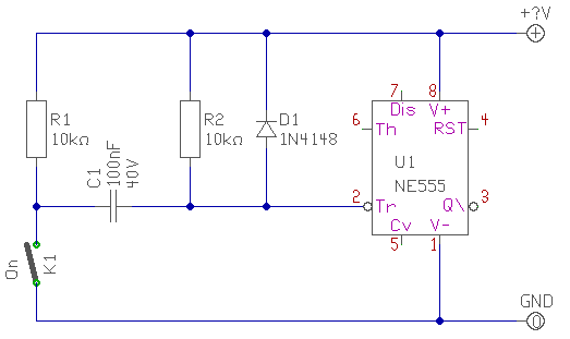

(#) wtc válasza _JANI_ hozzászólására (») Feb 8, 2010 /
Ezt a problémát megoldottam, összeért két forrasztás Viszont most hogy már működik adódott mégegy probléma, az hogy amikor a nyomógombot rövidre zárom, akkor elkezd ugye világítani az izzó, aztán amikor kiengedem akkor nem mindig kapcsol a relé, hanem az a led ami bevan téve a relé áramkörébe csak villan egyet és az izzó is kialszik Ez mitől lehet?

(#) _JANI_ válasza wtc hozzászólására (») Feb 8, 2010 / 1
Szerintem az lehet a gond, hogy az 555-öst kezdő él indításos üzemmódban használod. Ez azt jelenti, hogy alap állapotban a 2-es láb magas szinten van. A "C" időzítő kondenzátor és a 6-os láb, a 7-es kisütő kimenet át alacsony szintre van húzza. Ha a 2-es lábra rövidebb indító impulzus érkezik, akkor az időzítés le tud futni. Vagyis a 3-as Q kimenet magas szintre vált, a "C" kondenzátor az "R" időzítő ellenálláson keresztül triggerküszöbig feltöltődik. A amikor elérte a tribberküszöböt visszabillen alapállapotba. A 7-es láb kisüti a "C" kondenzátort és a kimenet alacsony szintet vesz fel. Ez így rendben is van.
A gond valóban akkor keletkezik amikor a 2-es lábra hosszabb indító impulzus érkezik mint az időzítő késleltetési ideje. Ilyenkor a kimenet KÉNYSZERÍTVE VAN a 2-es vezérlőbemeneten keresztül. Ez azt jelenti, hogy hosszabb impulzus esetén nem lesz késleltetés a 2-es láb magas szintre húzásakor. ...Mivel a vezérlő impulzus eleve hosszabb mint az időzítő ideje... A Q kimeneten addig lesz magas szint amíg a 2-es bemeneten alacsony szint található.
Ezt egy egyszerű RCR kapcsolással meg lehet előzni.
Azaz a 2-es lábra kondenzátoron át juttatjuk az indító impulzust. Mivel a kondenzátor csak váltóáramot enged át, ezért a bemeneten ( a kondenzátor előtt ) hiába lesz tartós L - alacsony szint. a 2-es láb a felhúzó ellenálláson keresztül magas szintre lesz húzva. Jelen áramköri kiegészítés szemléltetésére KATT IDE!
Szerintem a te gondodat az újraindításos üzemmód fogja megoldani!

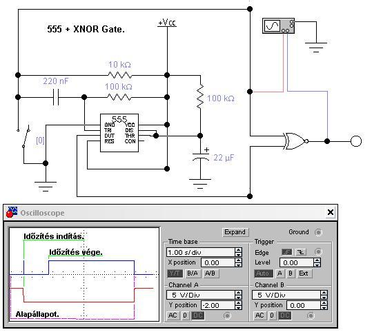

(#) Siraly78 hozzászólása Feb 8, 2010 /
Régen volt már nagyon az elektronika szigorlat (és akkor sem sikerült túl fényesen) így most segítségre lenne szükségem!
Építeni szeretnék egy időzítő áramkört, ami úgy működik, mint egy késleltető. Pontosabban:
Ha A bemenetre adok jelet az időzítésnek el kell indulnia, és B kimenetre HIGHot kell adnia dT idő lejárta után. Ha A megszakad, B kimenetnek vissza kell állnia LOWra, de addig HIGHon kell maradnia, mint egy jó narkósnak. (természetesen csak akkor mehet HIGH-ba, ha letelt az idő)
Ha a bemenet/kimenet fordítva adja a jelet (L/H) nem gond.
Úgy gondolom 555-ből meg lehetne csinálni, de egyenlőre nekem nem ment elvi síkon. Mivel egyetlen eszközöm a forrasztópálka, csak TTLek jöhetnek szóba, PICek nem.
Elnézést, ha túl körülményesen fogalmaztam, de remélem így sikerült átadnom a problémámat.
Előre is köszönöm!
(#) _JANI_ válasza Siraly78 hozzászólására (») Feb 8, 2010 / 1
Ez az 555 + XNOR kapus kapcsolás többé kevésbé teljesíti a paramétereket.
Sajnos nem hazárdmentes, de talán nem lesz gond...
