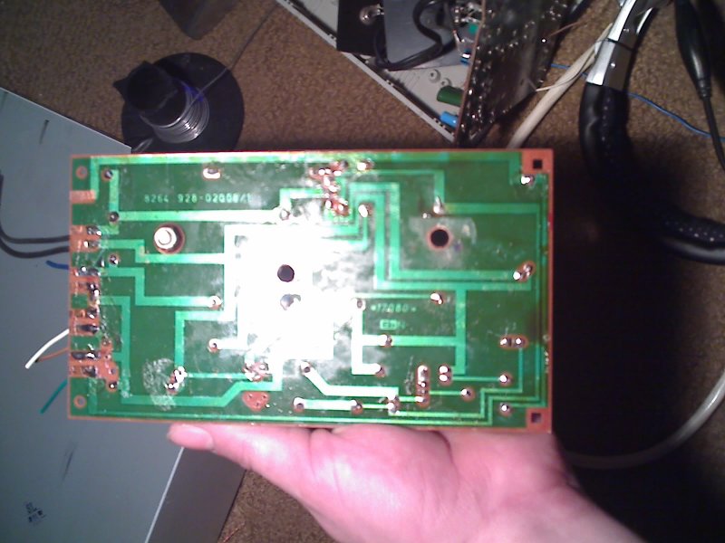

(#) potenciameter hozzászólása Feb 12, 2010 /
Sziasztok. Mi a véleményetek erről?
