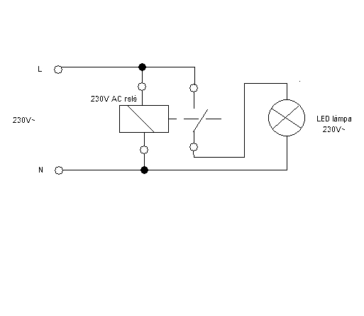

(#) treffort válasza villszer hozzászólására (») Feb 12, 2010 /
Én is gondolkoztam már, hogy miként lehet ezt jelenséget kiküszöbölni, de igazából nem vagyok nagy villanyszerelő, sőt....... épp elég volt ezt a 4 kapcsolós rendszert kiépítnem. Ez a lakásban lévő világítások csúcspontja
Ha -" kis relé közbeiktatásával orvosolható a dolog"- ez nem bonyolult, akkor szívesen venném, ha egy kicsit ki tudnátok fejteni, mit jelent pontosan. Köszi előre is.
(#) villszer válasza treffort hozzászólására (») Feb 12, 2010 /
Gyorsban kb. így kellene bekötni. A reléről csak annyit hogy 230V AC!! Bár nem tudom hogy hány darab LED lámpád van, de egy 10A terhelhetőségű szerintem bőven elégséges sőt...
(#) treffort válasza villszer hozzászólására (») Feb 13, 2010 /
Jó reggelt! Köszi a rajzot, igazából 16 db. led lesz majd a legvégén összekötve,úgyhogy a 10 A még sok is lesz.
(#) Kalex50 válasza treffort hozzászólására (») Feb 13, 2010 /
Ezzel nem sokkal vagy előbbre. A relé közbeiktatása csak akkor szünteti meg a jelenséget, ha közvetlenül a LED lámpa elé teszed. Amennyiben van rajta 5-6 méternél több vezeték simán világítani fog a kapacitív-induktív áramok miatt. A kétsarkú megszakítás javít a helyzeten, de nem biztos, hogy megéri vele veszkődni.
A LED élettartamát érdemben nem befolyásolja a tapasztalható fénykibocsátás, mert bőven 1mA alatt van az átfolyó áram. Nem 50 évet bír ki, csak 49 év 8 hónapot.
(#) kadarist válasza Kalex50 hozzászólására (») Feb 13, 2010 /
1 milliamper? Nem kevés az egy kicsit?
(#) villszer válasza Kalex50 hozzászólására (») Feb 13, 2010 /
Természetesen a relét a lámpa közelében kell elhelyezni, ez természetes.
Bár csak 50 évig bírnák a LED-es lámpák! A gyakorlat sajnos nem ezt mutatja. Nem régóta terjedt el,elvileg még nem is lehetne kiégett LED-izzó! Pedig van szép számmal!

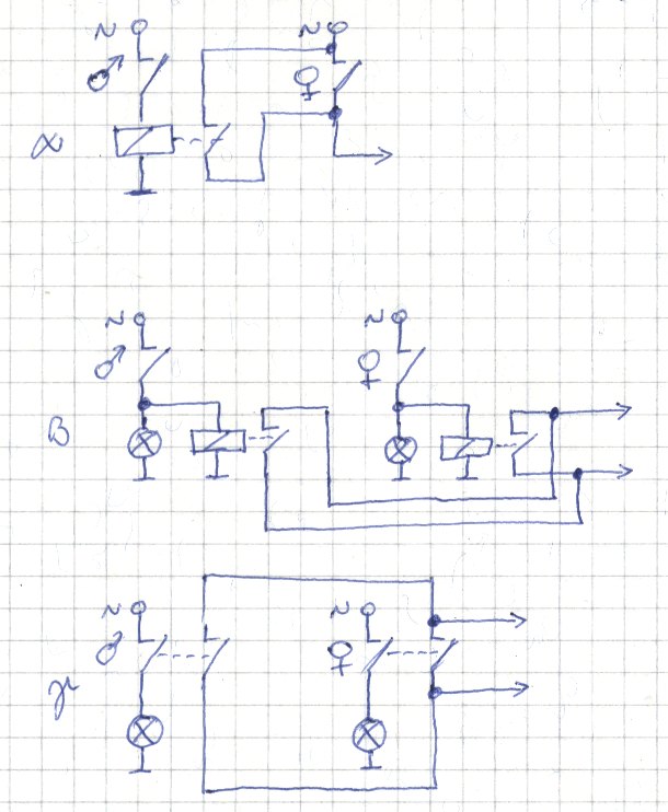

Sziasztok! Volna egy kérdésem,jó lenne,ha válaszolni tudnátok rá.
Van egy időkapcsolós ventilátor amit két helyről szeretnék kapcsolni,mivel a férfi és női WC levegőjét is elszívná.De mindkét helységnek külön kapcsolója van és a két kapcsolt fázist nem igazán jó bekötni a zárlat miatt.
Mi tévő legyek?
(#) gg630504 válasza barom699 hozzászólására (») Feb 15, 2010 /
Ha a helyiség-kapcsolók csak a ventilátort működtetik:
Az egyik helyiség-kapcsoló egy ( 230 volt AC ) jelfogót működtessen. A jelfogó kapcsolója legyen párhuzamosan kötve a másik helyiség-kapcsolóval.
Megjegyzem: a helység az település. A szoba az helyiség.
Igazándiból nem látok problémát azonos ( egy ) fázisnak két, párhuzamos kapcsolóval való kapcsolásában. Ha különbözőek a fázisok ( pl. R és T ), akkor valóban kell a jelfogó.
(#) Gafly válasza barom699 hozzászólására (») Feb 15, 2010 /
Például lecserélheted a kapcsolókat két áramkörösre. Az egyik kapcsolja a lámpát, a másik párhuzamosam kötve (mármint a fiú/lány) a ventillátor kapcsolószálát (lehet hogy kell egy ellenállás a nulla felé pótolandó az izzó ellenállását ha nem kapcsol le a ventillor soha). Mondjuk plusz vezetékeket kell behúzni, de szinte biztos hogy befér...
(#) barom699 válasza gg630504 hozzászólására (») Feb 17, 2010 /
Hello! Tudnál rajzot feltenni róla? Köszi.
(#) gg630504 válasza barom699 hozzászólására (») Feb 17, 2010 /
Kis vízszintes vonal: föld.
Jobbra nyílnál csatlakozik a ventilátor.
alfa: Ha a kapcsolók csak a ventiátort kapcsolják.
béta: Ha a kapcsolók világítást kapcsolnak, akkor két jelfogó kell.
gamma: Kétpólusú kapcsolókkal. Típusjel: 102.
(#) VIM válasza barom699 hozzászólására (») Feb 17, 2010 /
A múltkor csináltam egy skiccet, felraktam, majd levettem a hsz.-t. A feladat túl egyszerű, kár volna bonyolítani. Maradjon a hagyományos alternatív kapcsolás, mert ha valaki másnak kell majd egyszer javítani ezt a "kettős kapcsolást", nem biztos hogy érteni fogja, mit miért csináltál.
Ha két külön fázis táplálja a helyiségeket, akkor meg kell keresni az elosztónál a szálakat és közösre kell hozni őket. Így nem kell kapcsolási anomáliákon gondolkodni, hogy durran vagy sem a kapcsoló, vagy a ventillátor. (nem gondolnám, hogy nagy távolságokról volna szó a két kutrica között, ha közös a ventijük) Ez vonatkozik a világítási részre is, ha úgy oszlana el a két fázis, hogy egy a világításé, egy a ventié.
