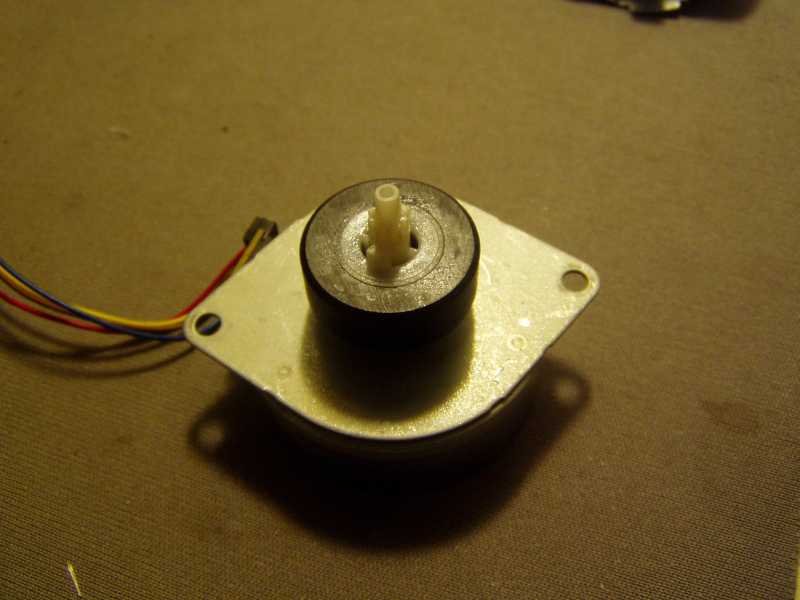

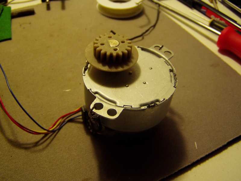

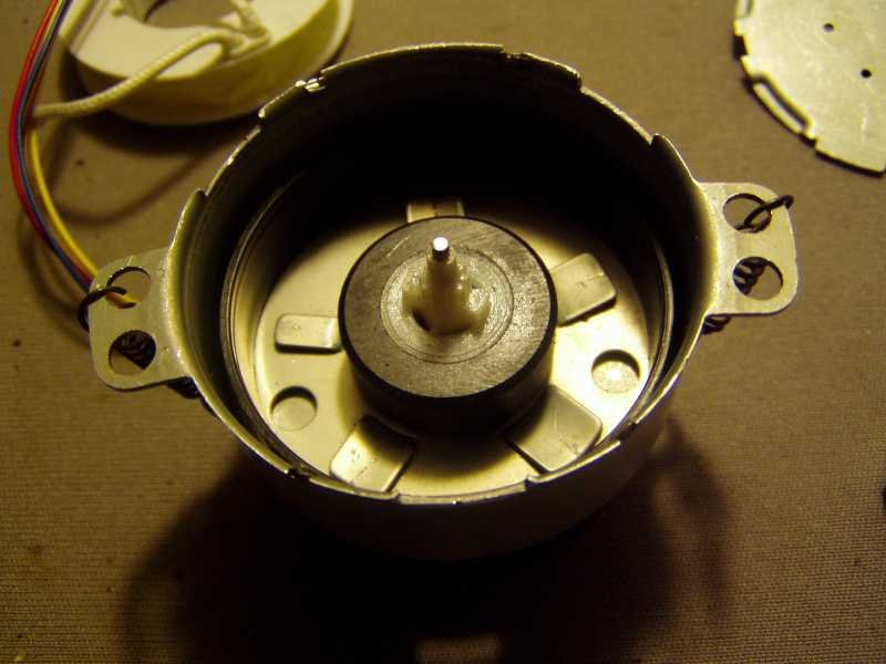

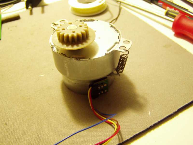

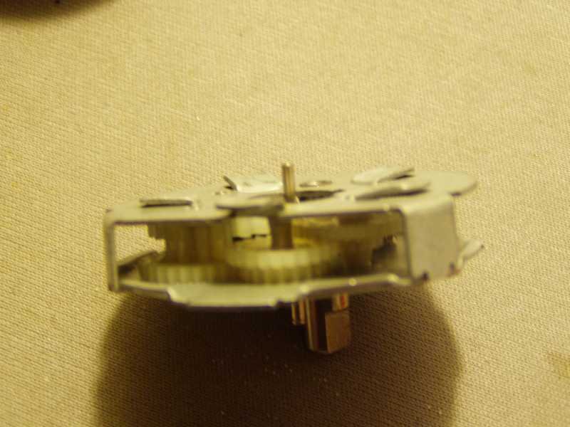

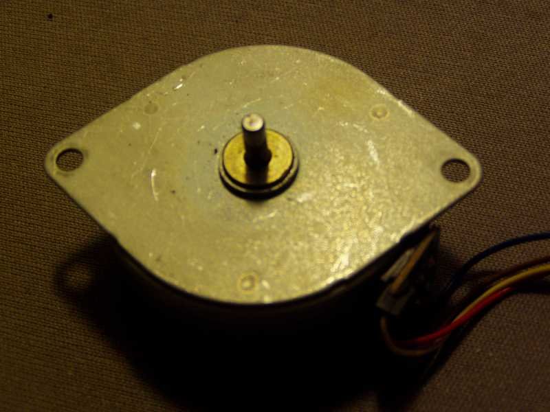

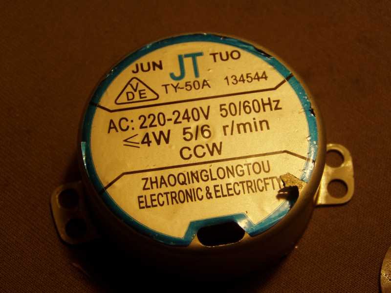

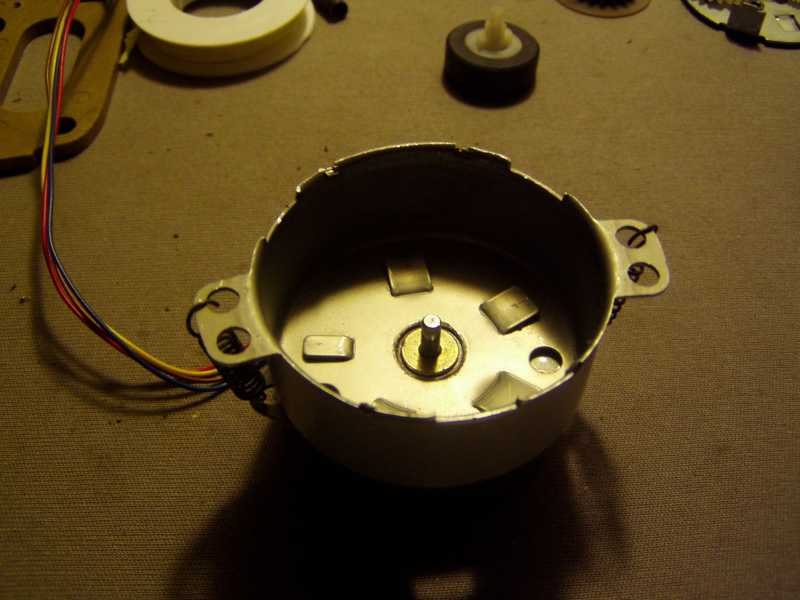

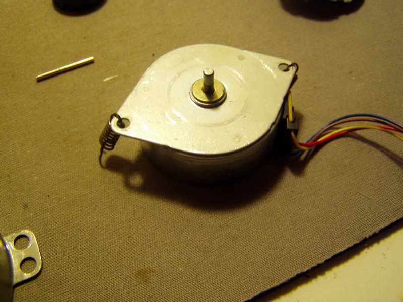

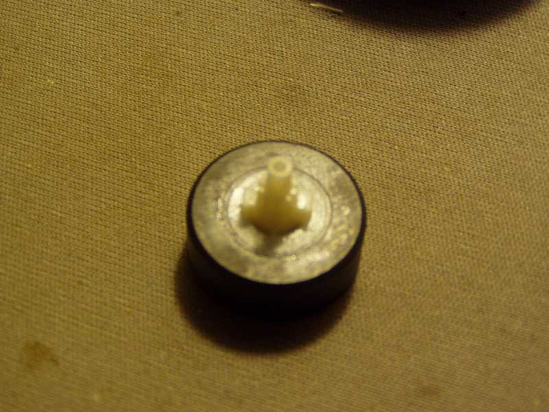

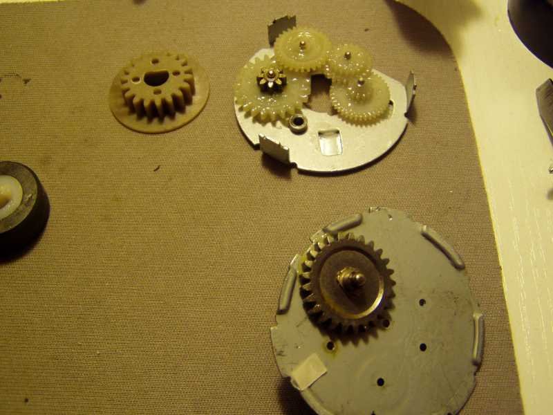

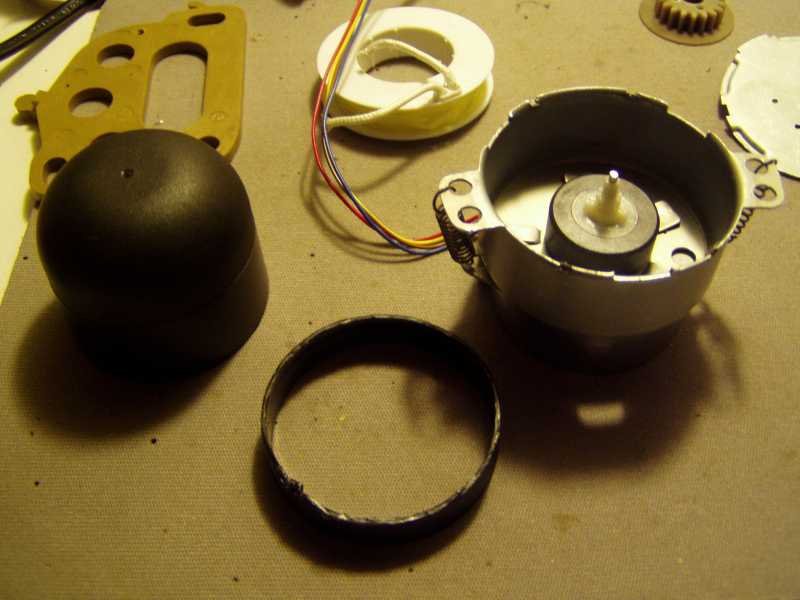

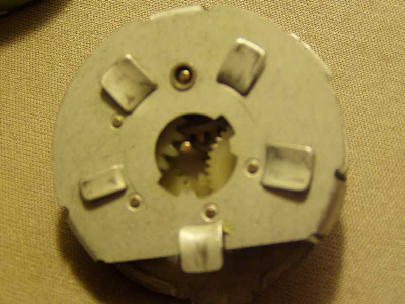

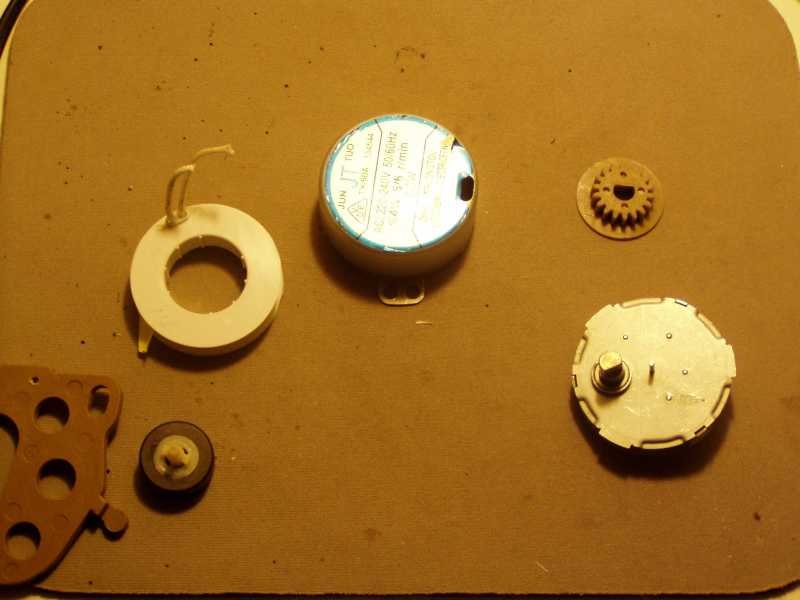

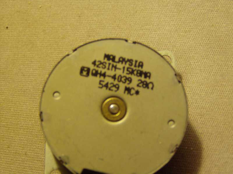

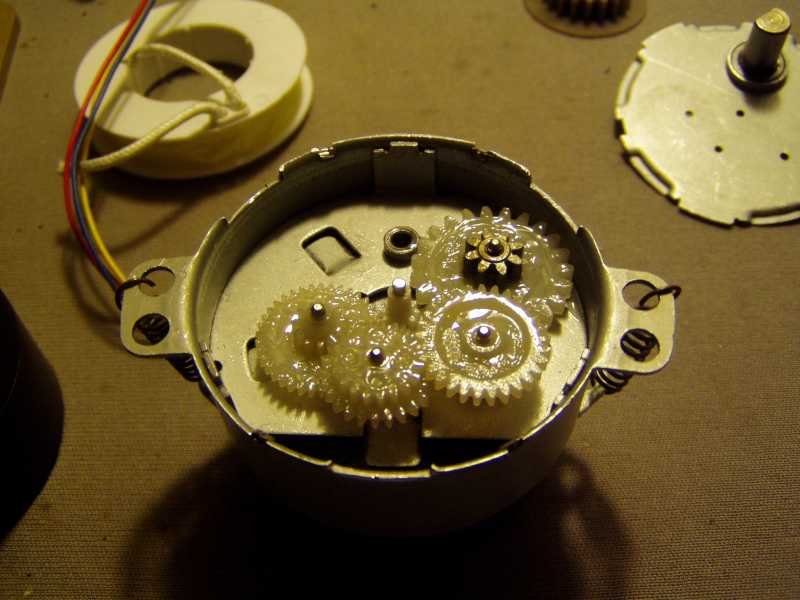

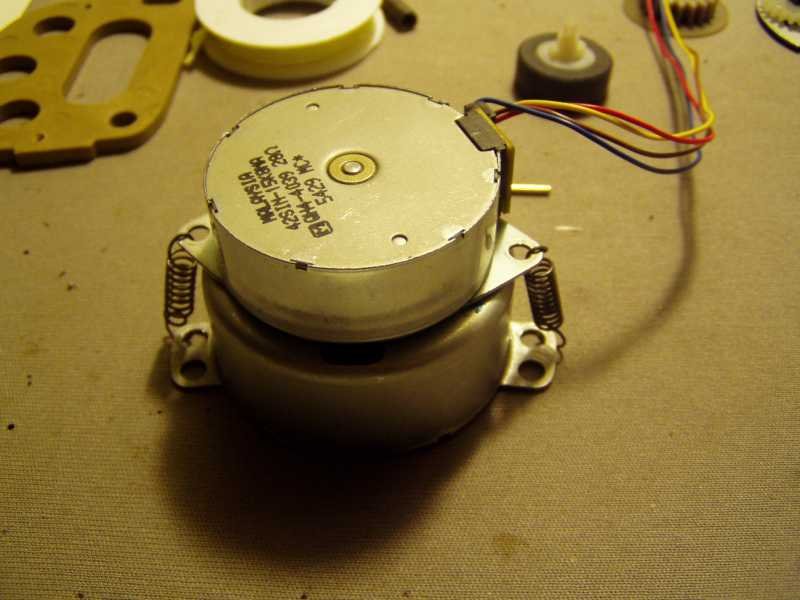

(#) greatman válasza (Felhasználó 4577) hozzászólására (») Feb 12, 2010 /
Megfúrtam 2.9 mm -es fúróval a fogaskereket. Majd a képeken látni fogod. Nem fúrtam végig, ahol a fogaskerék van, ott maradt a régi átmérő. A régi tengelyt kettévágtam, beragasztottam a fogaskerékbe, ez vezeti meg felül az áttételnél a fogaskereket. A léptetőmotor rugalmas rögzítést kapott, így ha ne talán nem lenne tökéletesen központos, a rugalmas rögzítés azt korrigálja.

(#) greatman válasza patexati hozzászólására (») Feb 12, 2010 /
Na akkor a képek a motorról. Van egy pár.
(#) greatman hozzászólása Feb 12, 2010 /
Képek 2.
Képek 3.
Képek 4
Képek 5.
A léptetőmotor és az eredeti motor között filc darabok vannak, és rugóval vannak összeszorítva.
Ja, közben két fontos dolog még eszembe jutott. Az egyik, hogy a reteszelést ki kell venni az áttételből, mert akkor csak egy irányban tud forogni. A másik meg a dezodoros kupak. Abbol lett vágva a távtartó, mivel az eredeti motor fémszegmensei le lettek hajtva, hogy ne fogjon a mágnes. Ezért kellett bele távtartó.
(#) janocsi válasza greatman hozzászólására (») Feb 12, 2010 /
Gratula a 3. léptetőmotoros átalakításhoz! (Ennyiről tudok(unk).
Az átalakítás folyamata, kidolgozása egyre jobban sikerül, tehát vannak akik nem sajnálják az időt fáradtságot egyáltalán az ilyen speciális munkához.

(#) patexati válasza greatman hozzászólására (») Feb 12, 2010 /
Jó lett valahogy így néz ki az enyém is csak az fixen van rögzítve de nincs vele gond
Úgy látom, ez egy négykivezetéses bipoláris léptetőmotor. Kiváncsi leszek majd a vezérlés megvalósítására. Azt írtad, talán AVR-el lesz megoldva.
(#) greatman válasza janocsi hozzászólására (») Feb 12, 2010 /
Nem, ez unipoláris, 6 kivezetéses. Csak az eredeti CANON vezeték lóg még rajta. A 18 -as képen látni a 6 kivezetést. Azt, hogy miért csak négy van rajta eredetileg, ne kérdezd. Egyébként beépítés előtt kipróbáltam mind a négy tekercset, szépen lépett a motor ahogy kell. A vezérlést nem akarom nagyon megbonyolítani. Lesz rajta 3 gomb. Egy +, -, és egy max.
A +- értelemszerűen a sebességet fogja állítani, a max. pedig valahol az eredeti sebességen fogja hajtani a laminálót. Kijelzőnek teszek rá egy hexa kijelzőt, és úgy terveztem, hogy 10 lépésben lehet majd állítani a sebességet. A 11. a max. Persze ez még változhat, majd meglátom.
