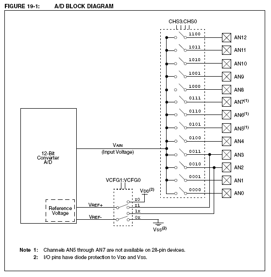

A PIC belső A/D-jét szeretném használni és jelen esetben most nagyon fontos hogy ne ugráljon a mérési eredmény. Külső referencia-forrást használok, Vref- és Vref+ -al. Ettől a referencia stabil lesz, ez oké. Viszont a mérendő jelet a PIC a saját GND lába és az ANx bemenet közt méri, jól gondolom? Ez elég baj ha így van, mert a PIC GND lába digitális föld. Vagy ha a PIC Vref- lábát használom akkor egyben ezt a potenciált veszi figyelembe az ANx bemenetek földjeként is?
Az adatlapból sajnos ez nem derül ki:
Én úgy gondolom, hogy a -ref-et veszi AGND-nek, ha az van kiválasztva, tehát ahhoz képest mér.
Az A/D +-1 digitet mindenképpen ingadozik, ezzel számolj. A mérést befolyásolja a bemeneti impedancia(ez max 1k lehet), amit külső OPA-val tudsz erősíteni(pl. MCP6001) Érdemes RCR bemeneti szűrést használni, a mérendő jeltől függően minél nagyobb időtaggal(C-vel).
