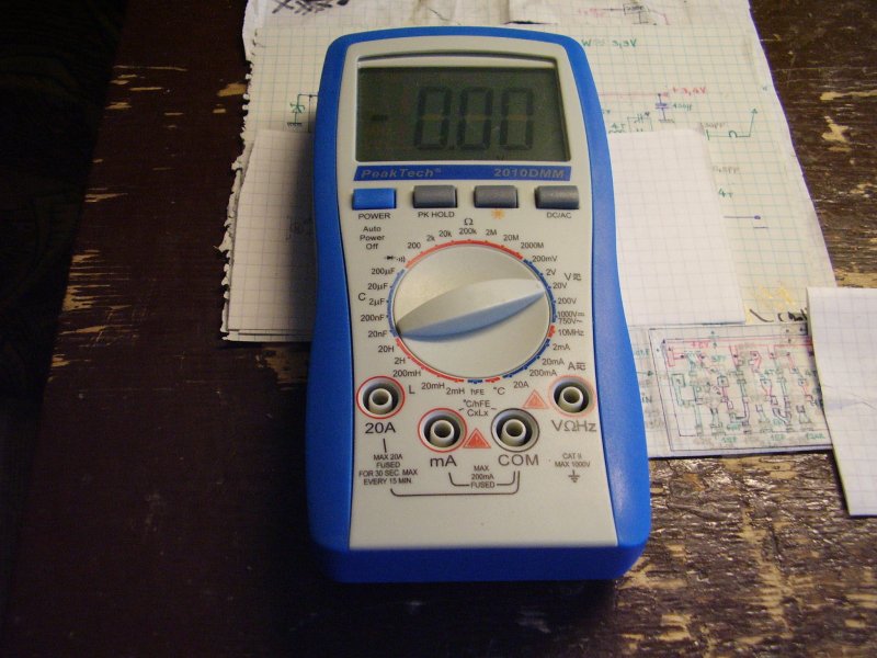

Én most vettem Peaktech P2010 Dmm.műszert,ez is tud mérni mindent L-c,freki,20A,2000Mohm,stb.eredeti német cucc 2009.szept.i gyártású. Kijelzője nagy 28mm.Cat.II.CatIII.osztálynak +megfelelő,biztosítékon túl,elektronikus overload protection is van benne. Ami azért fontos mert túlfesz.g mérésnél is +védi a műszert,pl.1200V~felett.Commed.hu ról rendeltem 9800Ft.+futár.
Ez egy-az egyben koppintása az előbb említett Maxwell MX 25-306 -nak. Eredeti koppintás.
Igy is lehet mondani,meg úgy is hogy a nagy gyártó cégek ugyanazon beszállítótól rendelik +a már bevált csúcstechnológiát,nagy tételben manufakturában összerakják.Saját nevüket írják rá,adják el.
Pl.Tv-k belső panelja/alaplemez ugyanaz,Alien,Vestel,Eurosky,Thomson.sokszor képcső is +egyezik.
