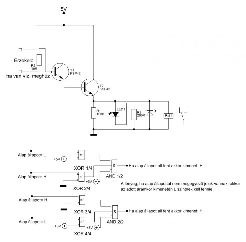

Úgy igazán soha nem foglalkoztam TTL IC-kel, mert manapság mindenre van cél IC, de most mégis kéne. Itt van egy kapcsolás. A kérdésem az lenne, hogy menyire működőképes ez igy? Azért 3 bemenetes AND kapu van, mert ha 2 L szint lenne a bemeneten akkor is kapcsolna, nekem pedig csak akkor kell ha 2 H szint van. Én 74HCT86 és 74HC11 -re gondoltam. (bocs a két képért, feltettem az elsőt, aztán a másodikat de az elsőt nem törölte automatikusan)

Egy kétbemenetű XOR önmagában is teljesíti a kívánt állapotokat! ( Lásd mellék. )
Vagy, nem csak két bemenet XOR kapcsolatáról van szó?
A két xor az két különböző érzékelő jelét kapja, és az a lényege, hogyha az egyik kikapcsol (pl. 2/4 bemenetemén L szint lesz H helyett) vagy a másik bekapcsol (pl. 1/4 bemenetén H lesz L helyett) akkor a kimeneten lévő relét meg kell szakítani. Azért gondoltam így egyszerűbbnek a megoldást, mert az érzékelők kimenete 0 illetve 5V állapottól függően. Tulajdonképp az egyik képen fent látható vízszint kapcsolóról van szó, az szolgáltatná a jelet, és e szerint kellene kapcsolgatni a jeleket a vezérlőnek. Most így belegondolva 1 xor nem is jó, mert az állapot az fix. Tehát nekem csak 0-1 -re kellenek kapcsolnia, ez viszont 1-0 -ra is H szintet ad, ami nekem nem jó.
Akkor "egyszerű" a megoldás! Az egyik állapotot ki kell zárni!
( Egy XOR; egy Inverter és egy ÉS kapu kell hozzá. Vagy két XOR és egy AND kapuval Lásd mellék...)
De akkor az is működőképes amit én rajzoltam nem? Csak mert így is 3 IC-ből áll, nem nagyon van még egy hely a NOT kapuknak (1 XOR, 1 AND és 1 darlington tranzisztor mező) a rendelkezésre álló hely pedig kb. itt ki is futotta. A két XOR és egy AND kapus már jó lenne, de ezzel csak a 3 bemenetes AND kaput spóroltuk le nemde? Minden esetre itt van egy nagyon leegyszerűsített programtábla, töb dolog is hiányzik belőle (pl. időzítése..) de jól szemlélteti hogy mit kellene megoldanom ezzel a kapcsolással.

Ha van víz a kútban ÉS a tartály nincs tele, akkor indulhat a szivattyú. Avagy, ha van víz a kútban H. A tartály szintje H. ( Azaz nincs tele a tartály. ) Vagyis H AND H akkor mehet a szivattyú. Más esetben L-H; H-L; L-L a szivattyú nem indítható! Így még XOR kapu sem kell. Hárombemenetű ÉS kapuval az alsó szintet is bele lehet venni a folyamatba. Az ne zavarjon meg, hogy a tartály szintérzékelője aktív állapotában H - magas szintet ad... ( Egy egyszerű jelinvertálást kell alkalmazni a kút érzékelőjéhez képest, pl nem a záró hanem a bontó érintkezőt kell felhasználni. Bár ekkor már le is huzalozható az ÉS kapcsolat a relé kontakt pontjaival... ).
Értem, tehát így gondolod?
Az alsó szint helyére azért került fix 5V, mert nem egyszer előfordult hogy a szint alá esett a víz (mivel az a pont ahol az érzékelő van még koránt sem a nulla vízszint), ami a természetes párolgásnak és annak, hogy néha manuálisan is történik víz kivétel volt köszönhető. (Szomszédnak van egy hasonló öntöző rendszer, csak az gyári és brutálisan drága, én meg ha tudom, akkor inkább magam csinálom, de már most töbett tud ez, mint az a vacak)
Vagyis akkor három bemenetű ÉS kel!? ( Három érzékelővel lesz megoldva? )

Jólvan, most jöttem rá hogy kevertem egy kicsit a XNOR kapuval
(valamiért az volt bennem, hogy két L szintre is H szintet ad, de beugrott hogy ez egy elég nagy butaság)Akkor elég a két bemenetű AND kapu is, akkor oké, meg is van a kapcsolás. Egyébként nem szeretném bevonni a reléket a dologba, mert 1 áramkörös morzék, és a hálózati feszültséget kapcsolják a szelepekre/pumpákra.
