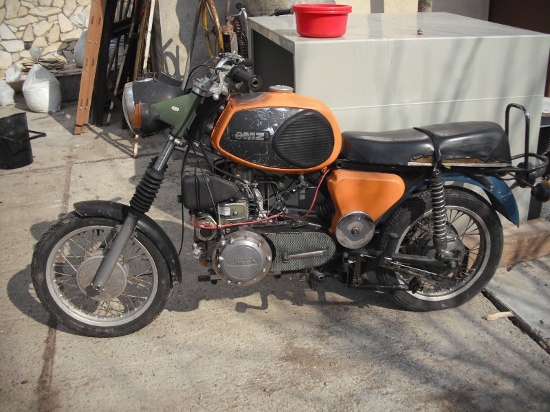

(#) holicse válasza Mormoghy hozzászólására (») Márc 13, 2010 /
Ez most akos70-nek is válasz egyben.
Az, hogy ne változtassak, az elfogadhatatlan! Ha a röpsúlyokkal, esetleg a rugóval variálok, akkor a rajz piros változatát tudom legfeljebb megvalósítani. Azaz az eredeti kéket tudom a vizszintes tengelyen csúsztatgatni. Az origó felé elmozdulás a jelenleginél számomra rosszebb helyzetet teremt, a másik irány meg azt eredményezi, hogy létezni fog egy olyan üzemállapot, amikor túl vagyunk az elméleti maximális fordszám határon. Na erre az utóbbira mondták azt a mechanikus szakemberek, hogy a határt túllépni sokkal veszélyesebb, mint a határ alatt bárhogy is "púposítani" a görbét.
Csatolok még egy képet, hogy értsétek, a változtatás kényszerét. A készülő/épülő, itt szerkezetkész állapotú mű, egy stbil motorral szerelt motor, aminek a "stabil" tulajdonságát kell elrontanunk. Ez van, ez tény! Nem mérlegelés kérdése. Egyébként a motor egy forgalomba nem helyezendő jármű lesz, amolyan tanulmány motor. Tehát nincs tervezett több 100E km futásteljesítmény elvárás, meg világvégéig működőképesség igény.
Más kérdés, hogy a beavatkozást -mint korábban jeleztem- el tudom képzelni az üz ag elvonás terén is. Ez sem lejárt lemez egyenlőre...
(#) zolika60 válasza holicse hozzászólására (») Márc 13, 2010 /
Mi lenne, ha függetlenítenéd a röpsúlyos szabályzót a gázkartól. A maximális fordulatra pedig betennél egy kapcsolót, ez lehet mechanikus is amit a röpsúly kapcsol és egy mágnesszeleppel elzárná az üzemanyagot. Bár a mechanikus adagolók elég jó közelítéssel pont annyi gézolajat adnak a motornak amennyi az adott beszívott levegő mennyiséggel el tud égni. Tehát ha alacsonyabb fordulaton több üzemanyag, csak a füst mértékét növeli. Ez a nagy gázzal gyorsító tunning dieseleken jól látszik (no meg a rosszul beállított buszoknál). Csak ha a beszívott levegő mennyiségét is tudod növelni, akkor adhatsz több üzemanyagot.

(#) holicse válasza zolika60 hozzászólására (») Márc 14, 2010 /
Mekkora ötlet? Látod ez jó, mert így a röpsúlyoknál megmarad az állíthatóság. Azt most nem tudom, belül a blokkban erre van e hely, de majd kiderül ismételt szétszedéskor. Másik oldalt viszont nem ismerem, nem tudom, hogy lehet e a nagynyomású szakaszon elzárni az olaj útját, vagy csak elirányítani máshova, vagy esetleg csak az adagoló előtt szabad elzárni az olajat. És akkor vákumot szív az adagoló szívó oldala?!
A többi gondolattal nem értek egyet, mert én úgy tudom, a szívó dieselek mindig maximális levegőhöz jutnak. Ehhez a gázkarnak megfelelő mennyiségű olaj kerül az égéstérbe. Teljes gázon, a munkatér légmennyiségénak oxidáló hatásához illeszkedő maximális olaj mennyiség kerül be. Azaz amennyi olajat el tud oxidálni az a mennyioségű levegő, ami bent van. A Turbó esetén növelve van a bekerült légmennyiség, amihez adható több olaj is az előbbinél, ettől tól nagyobbat a seggünkön.
A füstölés másik oknak köszönhető.
1, ha a maximális olajnál több is bekerül, akkor lesz olyan szénhidrogén, ami nem jól ég el (ne részletezzük, nem értek hozzá...)
2 a különböző fordulatokhoz, különböző időpontokban kell ezt az adott olajmennyiséget az égéstérbe juttatni, mint a benzinnél a gyújtási szög, itt is valami befecskendezési szög van. Ha ez nem optimális, akkor füsttel reagál. (meg gyengüléssel?..)Erre van példám nekem is: létezik erről a motorról a neten egy video az első próbakörökről, ahol van olyan gyorsulás, amin végig stift gázt húzok, (gázállás változatlan) de csak az alacsony fordulaton füstöl, ahogy emelkedik a fordszám, szépen elmarad a füst. Tudható, hogy az ilyen stabilmotorokon nincs befecskendezési szög állítás, fixált az az optimális fordulatra.
