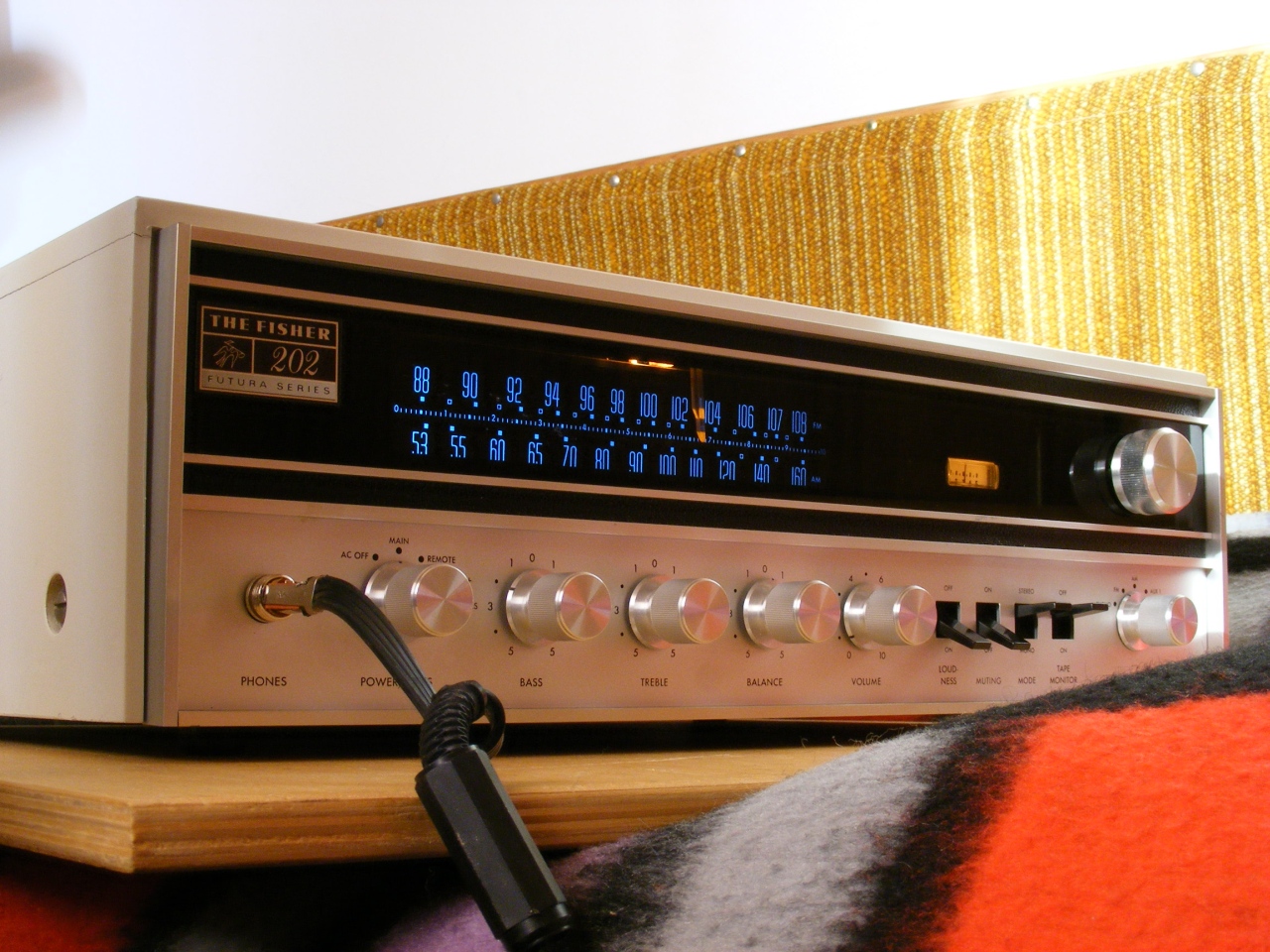

(#) BEAG hozzászólása Márc 15, 2010 /
Nagy szükségem van a Fisher Futura Series 202 receiver kapcsolási rajzára, sajnos vacakol a sztereó dekódere.
Kérem, ha valakinek megvan, küldje el. Köszönöm előre is!
