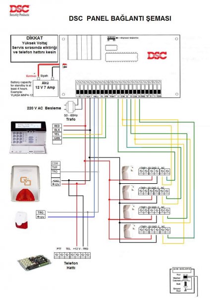

				Amatőr lévén kérném a segítségeteket próbálok élesíteni egy dsc1565-2-őt van egy zóna amire kettő mozgásérzékelőt szeretnék kötni felrakok egy képet a kérdésem a következő elég hogy simán párhuzamosan kötöm vagyy máshogy kell kötni előre is köszönöm a válaszokat
				Soros kötést kell alkalmazni, ha egy zónán két érzékelő van. Párhuzamos kötésnél csak akkor jelez, ha mindkét érzékelő egy időben érzékel mozgást. És soros kötésnél vagy felezed az eredeti ellenállások értékét, vagy egy darab ellenállást raksz be, a másik ellenállás nélküli. De ha van szabad zóna a riasztón, inkább oda kössed be. esetleg kezelői zónára, ha az nincs használva.
				ha ezek jók használd
				a következő még van egy pár de ide nem tudom feltenni a mérete miatt ha küldesz emil cimet szivesen elküldöm
