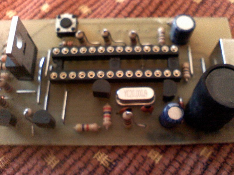

A kristályon nem folyik át az egyenáram, ott valami zárlat lesz... Esetleg a forrasztástól volt még meleg.... Ha a PicKit2 programjával eljutsz a Vpp bekapcsolásáig, akkor az oszcillátornak jónak kell lennie. Mérd meg az USB feszültséget (Pic 20. láb), a Q4 gate - pic 23. láb, Q5 gate (a középső kivezetése), a Q6 gate - pic 7. lába. Ha megírod, amit mértél, akkor (talán) rájövünk mi a hiba... Szia
usb bemeneten 5,1v Pic 20láb - Q4 bázis 0v Q5 - B 4,4v Q6 - Pic 7 láb 0v
Eddig jó (nem volt bekapcsolva a Vpp teszt). Q4 lezárt, a Q5 is. A Q5 gate az L1 - D1 -en keresztül megkapja az USB tápot. Kapcsold be a Vpp Tesztet, mérd meg az említett pontokat ekkor is. Szia
Ja ja nem volt bekapcsolva a teszt, csak felduktam usb-re.
A háza nem ér hozzá valamihez? Tudsz feltenni képet? Szia
Bekapcsolt VPP tesztet mellett ezt mértem. 20-as láb 4,4v Q4-4,8v Q5-0,1v Q6-0v és a kristály tüzes.
Viszont az elkót kicseréltem 10u 25v-ra 35v helyett
mert az is fűtöt, mint atom.
Kiszedtem a 28-as Pic-t aztán visszanyomtam, majt Vpp teszt 10,5v és a kristály melegszik.
Zárlat nincs a fórrasztási oldalon 5x átnéztem.
Nézd meg, összeér-e valamivel az a kvarc... Esetleg a 22pF -nál zárlat a földdel, táppal? Talán a pic 10. lába van összekötve valamivel (a 11. -kel? Vagy a föld fóliával, ami körülveszi? Ha az MCU Hobby oldalról letölthető nyákot csináltad meg, akkor a legvalószínűbb hely a 22 pF mellett vagy az pic hasa alatt... Nem hidal át egy vékonyka szigetelést a forrasztóón? ) Táplálás nélkül (nem rádugva az USB-re) ellenállásmérővel szakadást kellene mérmi a pic 9., 10., a föld, a táp valamint a pic 11. lába között minden kombinációban. Szia
Az USB tápon lévő elkó szerintem még mindig fordítva van. A negatívnak kellene a panel szélei felé lenni, a fényképen pedig a panel belseje felé néz.
Kezdjük a kályhától....
- Vedd ki a Pic-et. - Mérd meg a foglalat 9. és 10. lábán a feszültséget a földhöz és a táphoz (a voltmérő másik vezetékét a föld ill. az USB +5V vezetékéhez érintve) képest is. - Kösd össze a foglalat 11. lábát a 20. -kal. Mérd meg a 9. és a 10. lábon a feszültséget. Nézd meg világít-e a led3. Tényleg fordítva van a C6... Szia

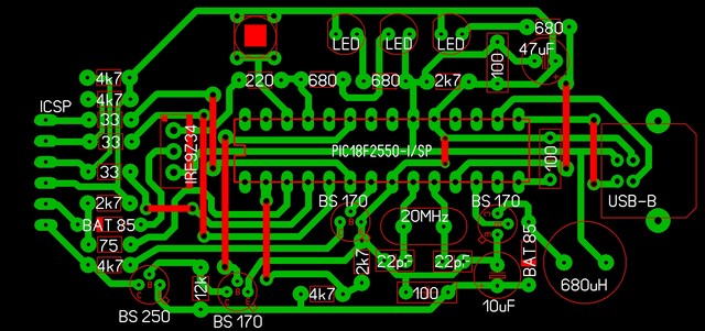

Igen igazad van, de a rajzon így vín ahogy én néztem.

Azt nem tudom, ki rajzolta, de biztos nem én. Az eredeti beültetést nézd, ezt a SprintLayout-osat én nem ismerem.
Én is ezt építettem meg, saját NYÁK alapján, azóta is működik, bár ez most vaszil29-en nem sokat segít
Valószínűleg a rajzolat ugyanaz, mint az én eagle-s tervem, de a beültetésnél az az elkó biztosan fordítva van. A többit nem ellenőriztem, azért is mondom, hogy jobb lenne az eredeti beültetési rajz szerint nézni az alkatrészeket.
Én egy picit változtattam a panelrajzodon (utólagos engedelmeddel) a vonalakat vékonyabbra vettem , és a
földfóliát átállítottam "kockásra" . ez azoknak lesz jó akik HP nyomtatót használnak a vasaláshoz , mert az a nagyobb felületek közepéről kispórolja a toner festéket ,és ezáltal lukacsos lesz a rézfelület . Ezt küszöböltem ki a kockázással .

A következőket tapasztaltam: szilva tervében C4=47u, és a C6 10u. A másik számotokra ismeretlen rajzszerint, amit sikerült megépítenem, ott a C4=10u és a C6=47u ergo pont fordítva. ja igen a szilva rajza szerint a C6 fordítva volt kötve, de az általam készített rajzon pedig pont jó a bekötés. (de megfordítottam) és a két elkot is felcseréltem, de továbra is melegszik a ristály, sőtt már komonikáció sincs. 11-20 láb összekötve= piros led világít 9-10láb=0v 9-10 láb föld felé =0v 9-10 láb +felé =0v Zárlatokat a forrasztási oldalon nemtaláltam.

A C1 helyén miért van neked ellenállás ? Ott egy 100nF-os kondinak kellene lennie.
Hogy ez eddig nem szúrt szemet... Igazából C1 -nek 470nF -nak kellene lennie... Ugyanígy szerintem a quartz alatti (álló helyzetben szerelt) ellenállás helyett is 100nF, illetve a Piros led és az elektrolit kondenzátor közötti (a képen függőlegesen fekvő) ellenállás helyett is 100nF kerámia kondenzátor kellene beültetni. Nem is a kvarc melegedett, hanem a 100 ohm -os ellenállás(oka)t az USB 5V tápja 1/4W -tal fűtötte!! Szia

C1, C7 és C5 helyén is ellenállás van!
Hiába mondom, hogy az eredeti tervvel egyeztetni kellene még gépre csatlakozás előtt...
USB táp fesz 5,2v táp/9 láb =0v táp/10láb =0v a kvarc nem ereszt át, viszont a 100-as ellenállás melegszik. Ott van a tárcsakondik elött.
