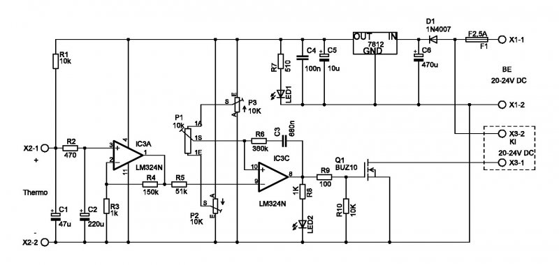

Az én javaslatomra a két trimmer bekötését megváltoztatta, és így könnyebb beállítani a hőmérsékleteket. Át is tervezte a panelt, de Attila86 hozzájájulását kérném a közléshez! Ez amolyan ránc felvarrás lenne, mert az olcsósága miatt sokan építik, de ez a rész, már jobb (a két trimmer és környéke) verzióban is rendelkezésre áll. Lásd Vzoole egyenáramú forrasztó állomása. (ő tőle csak úgy kölcsön vesszük!! ) Ha megy kérlek Attila jelezd és akkor felteszi a tervet! Köszönöm mindenkinek a segítséget! Lhanzi
(#) Attila86 válasza (Felhasználó 5823) hozzászólására (») Márc 30, 2010 /
Öööö... miről van szó? :hide:
(#) (Felhasználó 5823) válasza Attila86 hozzászólására (») Márc 30, 2010 /
Szia Attila! A Forrasztó állomás I. -ről konkrétan! Annak a paneljának a módosítását szeretnénk közölni, de úgy, hogy te is beleegyezel! Nem szeretjük az ellenségeskedést! A két hőfok beállító trimmer bekötését változtattuk meg a Vzoole egyenáramú forrasztóállomás terve alapján! Könnyebb beállítás kisebb áramfelvétel (8V-ból). Tehát ehhez kérnénk az áldásod! Szinte minden maradt a régi (pl. beültetési terv) csak a nyák rajzolata változik! Ez mondjuk egy arternativa lenne! Mivel ezen a nyákterven nem szerepel az "Attila86" logo sem, így nem lett semmi buherálva, csak két vezető sáv lett átkötve! Csatoltam a Vzoole féle elrendezést, ebből látszik mit változtattunk! A mindkét trimmer megkapja a 8V referenciát és így könnyebbé válik a beállítás! Nagyobb értékű trimmerek vannak (10k) így az áram minimális! Várjuk válaszod, és köszönjük, hogy foglalkozol a témával! Üdv Lhanzi
(#) Attila86 válasza (Felhasználó 5823) hozzászólására (») Márc 31, 2010 /
Felőlem használjátok ezt, de ez rosszabb mint az én verzióm! Ezen a rajzon nem lehet kijelenteni P2-re hogy a minimum hőmérsékletet állítja be, a P3-ra pedig hogy a maximálisat. Ugyanis pont fordítva is lehet, ez esetben pedig a P1 fordítva fog működni, ha a trimmereket 'áttekerjük egymáson'. Ha csak a nagy áramfelvétel a gond, akkor az én rajzomon a 100Ohm-os trimmereket ki lehet nyugodtan cserélni nagyobbra csak akkor az R12-es poti is legyen nagyobb.
Ja még valami: A te rajzodon 10k-s a két trimmer és a poti. Az én rajzomon nem véletlen nagyságrendekkel nagyobb a poti! A te rajzodon lévő értékekkel nagyon nehéz lesz beállítani a minimum és a maximum hőmérsékletet! Ugyanis ha egy kicsit is eltekered a trimmert, a másik határérték is elmászik.
Szóval felőlem csináljátok és köszönöm hogy megkérdeztél, de ez csak rosszabb mint az én verzióm.

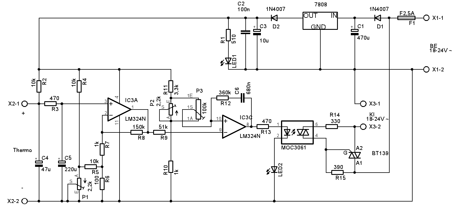

(#) csapoka hozzászólása Ápr 3, 2010 /
Sziasztok segítséget kérek
Meg készítettem a vzoole forrasztóállomást de
Nem működik be, kapcsolom és folyamatosa fűt, és nem kapcsol le, hiába alítom a trimereket és a tengelyes pótmétert, nem kapcsol ki
Szerintetek hol keresem a hibát?
A páka szondája biztos, hogy működik, mert rá kapcsolom a műszeremet, akkor mér
Van valami mérő pontok ahol értékeket, tudjak hasonlítani
Most lehet hogy le szidnak de meg érdemlem nem néztem körül rendesen
(#) (Felhasználó 5823) válasza csapoka hozzászólására (») Ápr 3, 2010 /
Hőelem polarítás pl. ! Lehet hogy fordítva van bekötve, akkor soha nem kapcsol ki! Az ic 8-as lában mérj a 11-eshez (ami a test) ahogy fűt a páka ott emelkedni kell a feszültségnek, ha csökken fordítva van a hőelem! Ha ez nem írom tovább! Leiszt Jani
Ja és nem pótméter (magyarul tartalék centi) hanem potencióméter (röviden) potméter!
(#) csapoka válasza (Felhasználó 5823) hozzászólására (») Ápr 3, 2010 /
8 és 11 között mérve 5,77V és nem emelkedik és nem csőken
Most mértem megint
115C 8 és 11 láb 5,75
220C 5,76V
320C 5,77V
Valami nem stimmel, ennek egy linerárisan és markánsan változó értéknek kellene lennie! DC voltot mérsz, jó a kontakt, azt a rajzot csináltad? stb.stb
Igen ezt a rajzot készítettem el
És DC feszültséget mértem
Írtam hogy a páka szondájára rá kapcsoltam a műszerem bemenetére és mért szaladt felfele

Ebből semmit nem lehet érteni! Légyszíves érhető magyar mondatokat! Ha hőelemről van szó ott csak milivoltokat mérhetsz, max húszon ennyi-mennyit! De semmit sem írsz le, mit csinálsz, képet nem láttunk! Így kicsit nehéz! Amit meg másik topikban írsz arról én nem tudok, nem mászkálok ide-oda!
Az a baj és bocsánatot kérek a másik topikért mert utána találtam meg ezt a topikot és nem, tudtam törülni akkor a másikat már
A mérésre vissz térve a műszerem hőfok mérő szonda bemenetére rá kötöttem a páka szondáját és úgy mértem, vagyis figyeltem hogy egyáltalán jó e a szonda

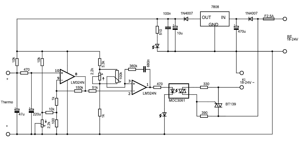

(#) vzoole válasza csapoka hozzászólására (») Ápr 3, 2010 /
A cikkben sajnos hibás a kapcsolási rajzon az IC lábak számozása.
Tehát a 10-es lábat megmérted, ami kb jó is.
„A hőfok poti 0% –on áll 10 lábon 1,28V
hőfok poti 100%-on áll 2,97V”
Még kéne a test és 9-es láb között is feszt mérni.
Mellékelem a jó kapcsolási rajzot.
(#) (Felhasználó 5823) válasza vzoole hozzászólására (») Ápr 3, 2010 /
Ennye-bennye! Aztán az ember meg mondja a hülyeséget! A cikkben nem lehetne javítani? Esetleg az új verziós trimmeres megoldást is beépíteni?
Üdv Leiszt Jani
(#) csapoka válasza vzoole hozzászólására (») Ápr 3, 2010 /
A 9-láb 0V
a kapcsoláson a potiknál azok a jelölések azok mik?
Test és IC 1-es láb között is mérj.
Kapcsold be és várj eg kicsit, hogy melegedjen a páka.
Poti jelölések nem számítanak.
lhanzi!
Bocsi
Lehet javítani, és fogom is.
