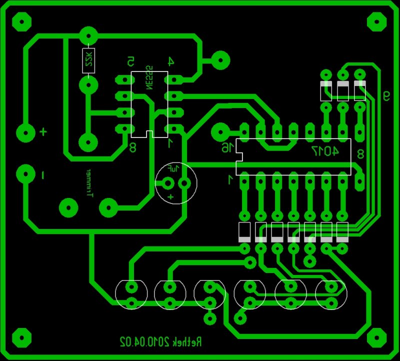

Sziasztok tudnátok nekem egy nyárkrajzot küldeni erről :
Bővebben: Link mert már 2x csináltam meg és még mindig hibás, valami miatt kinyirja a ledeket mindig ugyanazt és +3 ledet pedig félig nyir ki ugy hogy alig világit, a trimmer poti meg végállásban tudja futtanti a ledeken a fényt ha kicsit lejjebb tekerem akkor már csak 1-2 led világit folyamatosan. És nem birok rájönni mi a baja
Építs be áramkorlátozó ellenállást a ledekkel sorba, akkor nem mennek tönkre. 12V-os tápfeszültségnél 680 ohm jó lesz.
oké erre én is gondoltam de a fényfutás sebességét miért nem tudom szabályozni? amugy tényleg hálás lennék 1 nyákrajzért mert abban sem vagyok bisztos hogy jó e amit csináltam
Egy ellenállás is elég a LED-ek katódja é sa GND közé.
Durva kötéshiba nincs a nyáktervben. ( Én nem találtam. ) Szóval működőképes a nyák. Talán egy 100nF körüli tápfesz puffer és egy 100nF-os hidegítő kondenzátort még be lehetne építeni. De szűrt tápegységről vagy elemes - akkumulátoros táplálás esetén nem lényegesek. Bár beépítésük akkor is javasolt. Javaslom a szelektív élesztést. Azaz a nyák alapos végignézése után, kezd a beültetést az 555-ös alkatrészeivel. Beültetés után próbáld ki az áramköri részt. S csak utána folytasd a többi alkatrész beültetését ha az órajel generátor ( 555-ős kapcsolás ) tökéletesen működik. ( Bár ez egy egyszerű áramkör, viszonylag kevés alkarésszel. De megéri ezt az építési elvet követni... )
Az ellenállásról se feledkezz meg! ( A LED katódjaik és a GND közé. ) Hány voltról fogod működtetni az áramkört?
3V táplálja, és még kezdő vagyok szóval ha beültetem az 555-öt akkor hogyan/mivel próbáljam ki? Ja és akkor A LED katódjaik és a GND közé hány ohm-os ellenállást tegyek?
A 3V kicsit kevés az 555-nek és a DC4017-esnek is.
A BBS-en leközölt rajz is Vss, azaz 5V tápfeszültséget ajánl. S az alkatrészek adatlapja is kicsivel 5V alatt határozza meg a minimális üzemi tápfeszültséget. 4.5V-os tápfeszültség alkalmazása szerencsésebb lenne... Idézet: „valami miatt kinyirja a ledeket mindig ugyanazt és +3 ledet pedig félig nyir ki ugy hogy alig világit,” Ez a hibajelenség a túlhajtott LED-ekre jellemző. De a nagyon alacsony tápfeszültségtől is "besülhet" az áramkör. Igaz ez csak működés képtelenséget és nem alkatrész hibát jelent ebben az esetben... Ha az 555-ös áramkör rendesen működik, akkor a kimenetén (3. láb.) közel +Ut és 0V-os impulzusok jelennek meg amit a trimer potenciométerrel lehet szabályozni. A segédprogramok között találsz egy kis segítséget az időzítés kisz...sához. A LED-ek előtét ellenállása az ohm törvényből levezethető. R=U/I R = ( UT - Uled-nyitófesz ) / Iled-nyitóáram. PL: UT = 6V Uled-nyitófesz = 3.2V ( Ez az érték erősen színfüggő! ) Iled-nyitóáram = 20mA ( Legtöbb univerzális LED-nek az árama.) R = U / I = ( 6V - 3.2V ) / 0.02A = 2.8V / 0.02A = 140 ohm. A 140 ohm-hoz legközelebbi szabványos ellenállásértéket kell kiválasztani.
tehát akkor a rajz jó, ha berakom még azt a 140ohm közeli ellenállást akkor működnie kell??
Nos köszönöm a segitséget igaz már alig látok olyan álmos vagyok de csak megcsináltam
csak az a baj hogy nem folyamatosan megy a sor hanem balról jobbra a 4. led kimarad jobbról balra pedig a hatodik és az ötödik nem világit... ez mitől lehet ? és néha megáll a futás csak úgy spontán meg még ha lassitani akarom a sebességet akkor egyszerüen kialszik minden, Lehet a trimmer poti baja?
A sebesség problémát megoldottam találtam egy potit és cseréltem a ledek viszont nem ugy gyulladnak fel ahogy kellene lehetséges hogy valamelyk dióda adta meg magát vagy máshol van a probléma gyökere?
A 4017-est már cseréltem, igy már csak a diódák maradtak
Az 555 és a 4017-es eltávolítása után a kimeneti pontokra adj tápfeszültséget. Így egyesével ellenőrizhető az összes kimenethez tartozó dióda és LED. Valamint a forrasztásokat is ellenőrizd le. Lehet kontakt hiba is...
Áhhá megvan a ludas maratási hiba egy éppenhogy alig észrevehető kis rézpaca maradt 2 áramkör között ami sikeresen összezárt 2 ledet és gondolom emiatt pukkantak ki... de mostmár tökéletesen működik. Mégegyszer köszönöm szépen mindenkinek aki a segitségemre volt
