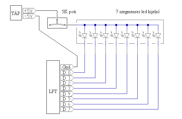

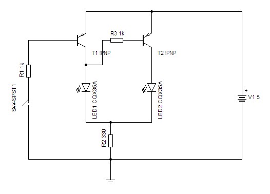

(#) hackerfish hozzászólása Jún 16, 2010 /
Egy egyszerű kérdés:
Ez a kapcsolás működőképes?
(#) kadarist válasza vladcepes hozzászólására (») Jún 16, 2010 /
Amelyik kivezetése kapcsolatban van a fémházával, az a negatív oldal.elektret mikrofon bekötés
(#) vilmosd válasza hackerfish hozzászólására (») Jún 16, 2010 /
Egy egyszeru valasz : nem.
(#) vladcepes válasza kadarist hozzászólására (») Jún 16, 2010 /
(#) bankimajki válasza hackerfish hozzászólására (») Jún 16, 2010 /
Ezzel nagyon sok probléma van. Az első: a párh. port GND-jét a táp 0V-os kimenetével kell összekötni, vagy ha a -5V-tal kötöd be, akkor még köss sorba vele vagy 9db Si diódát, hogy a LED-eken ne folyjon áram, ha a port kimenetén 5V van. A másik hogy mivel csak egy potit alkalmaztál a sok LED-hez, ezért egy LED árama függ attól hogy egyszerre mennyit vezérelsz. (Áramosztó.) Megoldás: Minden LED-del sorosan köss be egy ellenállást. Egyébként ez a rajz ahogy most van akkor lenne jó ha 2 kivezetéses 2 színű LED-eket tennél be. (De akkor is LED-enként kell egy ellenállás.) És ami nagyon fontos nézd meg a párh. port terhelhetőségét. És inkább az alá méretezz.
(#) hackerfish válasza bankimajki hozzászólására (») Jún 16, 2010 /
A tápnak van 0V-os kimenete?
A táp stabilizátor IC-kből, és kondikból áll, 5/12V-ot ad le, + jön belőle egy Gnd kábel is.
Lehet hogy csak én írtam hülyeséget:
Pl egy 9V-s elem negatív pólusa nem -9V?
Hogy tudom megnézni a port terhelhetőségét?

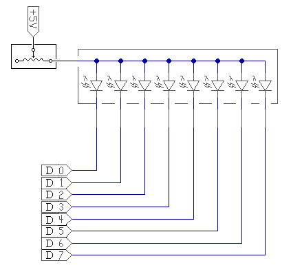

Így már jó a rajz?
A feszültségek, mindig relatív értékek. A GND-t vesszük mindig 0V-nak és hozzá viszonyítunk. Ez PC tápoknál GND=fekete kábel. A fesz. értékek ehhez képest vannak megadva. A port terhelhetőségét keresd meg google-val. És a 9V-os elemnek ha a pozitív kimenetét GND-nek (0V-nak) veszed, akkor a negatív kimeneten -9 V van. (Ezt nevezzük fordított sorrendnek, mivel általában a legalacsonyabb pont a GND.) Tehát a 9V-os elem negatív pólusát tekintsd 0V-nak és hozzá képest a pozitív pólus az + 9V. (Tehát a feszültség az potenciálkülönbség.) Igen így már jó a rajz. De most úgy fog működni, hogy amikor a port kimenete alacsony akkor világít a LED és ha magas akkor nem világít.

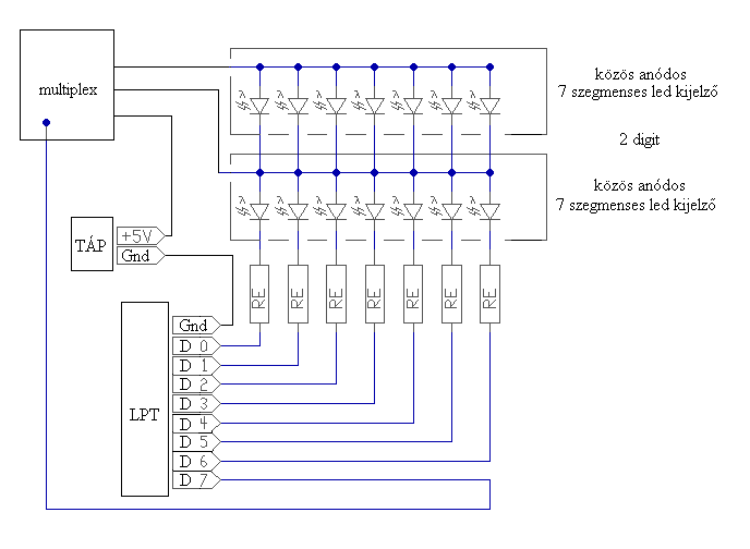

Hali
Az ellenallasok pl 330 ohm lehetnek. Nem szukseges 14 ellenallas mivel mpx vezerlest hasznalsz. A portra csatlakoztatsz 7 ellenallast, es a megfelelo katodokat kozosited. Az anodokat pedig a mpx tranyokkal kapcsolgatod.
Udv Vili

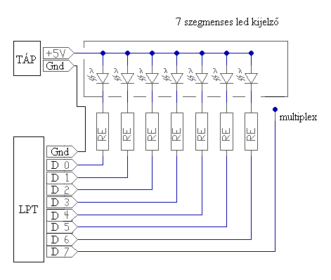

(#) hackerfish válasza vilmosd hozzászólására (») Jún 16, 2010 /
Nagyon köszi, sokat segítettél!
Akkor kb így fog kinézni a dolog:

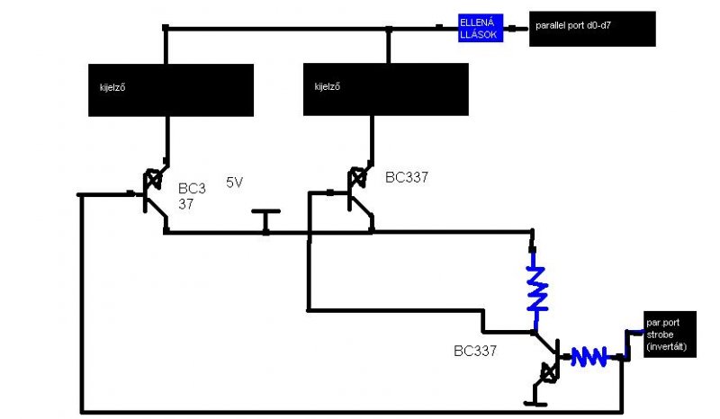

(#) moltam válasza hackerfish hozzászólására (») Jún 16, 2010 /
Hello.
Rajzoltam egy lehetséges megoldást paintban.

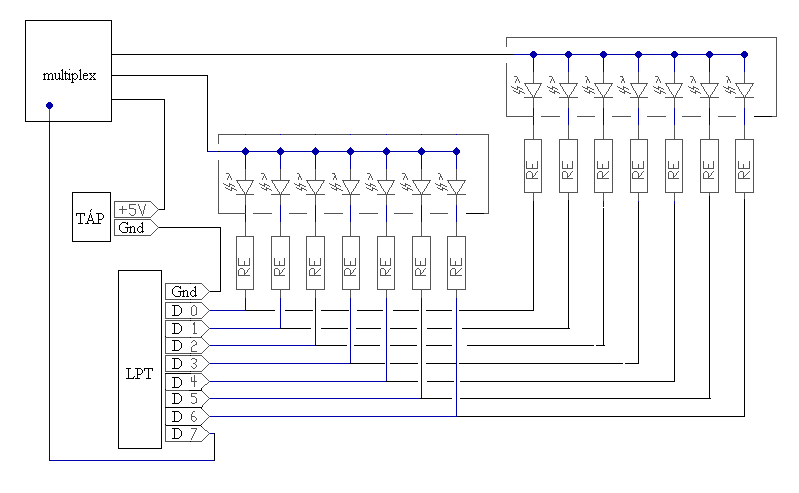

(#) vilmosd válasza moltam hozzászólására (») Jún 16, 2010 /
Hali
Az enyem kb igy nez ki.

(#) proli007 válasza vilmosd hozzászólására (») Jún 16, 2010 /
Egyikkel sem szimpatizálok.
Moltam-nál a két kijelző fényereje esetleg nem lesz egyforma, a port feszültsége miatt. Nálad, meg "áthallásos" lesz a kijelző, a bázisáram miatt..
üdv! proli007

(#) vilmosd válasza proli007 hozzászólására (») Jún 16, 2010 /
Hali
A kapcsolas csak elvi. a bazisellenallast meg lehet novelni 2k2-re, es mar nem is problema. En ezzel csinaltam 16 LED-es szelrozsat. Igaz a meghajtas nem LPT, hanem PIC.
Udv Vili
