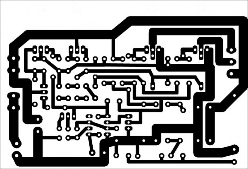

Fel tudnátok rakni Skori 24V Mini Tesla-nak a nyákrajzát? Ami az ő oldalán van az megvan de én egy készre gondoltam
Igen,fel.

Ebben a formában vasalható,tükrözve meg levilágítható..(nem tudom méretarányos-e)Ránézel a képre láthatod,hol a táp,bizti,L1,L2,L1+L2.Van hozzá beültetési rajz,én magam toltam fel az oldalra,oldal jobb felső sarka K-betű egy négyzetben,rákatt,beír,megvan.Jelen pillanatban ha az alkatrész felőli oldalról néznéd és a nyák átlátszó lenne,akkor látnád így a vezetősávokat.
De 2 fajta mini tesla van eddig, egy 12 voltos és egy 24 voltos! Nem mindegy! Amiről te raktál be képet az a 12 voltos, amiről meg én az a 24 voltos (belganarancs is erről beszél). És igen, méretarányos a nyákom. Az eagle-ben csináltam belőle pdf-et, csak a gond az volt, hogy nem volt a lábaknál sem rendes furatnál, sem pedig forrasztási hely, így azt csináltam. De ha berakod egy world-be és beállítod a kép méterét, majd pedig kinyomtatod, akkor rápróbálhatod a dolgokat.... Így nem maratás után fog kiderülni, ha valami nem stimmel. Jó a 8 milis csavar, vagy kisebb átmérőjű kell? Bár este úgyis kiderül, mert kipróbálom.... ![]() Üdv, Pisti
12 voltos Tesla 24 voltos Tesla Nem tudom, hogy te most melyiket is akarod megépíteni.... Üdv, Pisti
