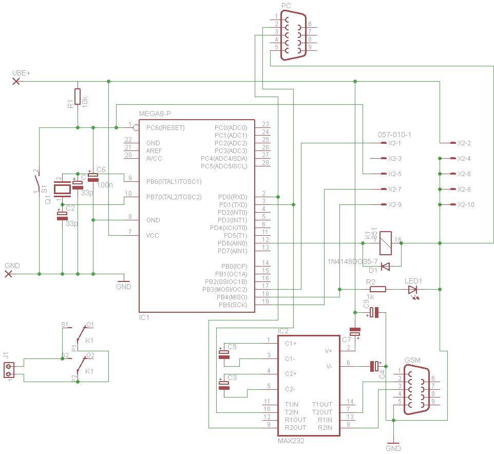

(#) Kotesz válasza Kafka hozzászólására (») Máj 2, 2010 /
Köszönöm a jókívánságokat!
A kapcsolást a mellékelt kép szerint módosítottam.
Ha a pc csati-ra pc-t kötök a gsm-re a telefont akkor tökéletes kommunikációt eredményez a pc és a gsm között!
Ha a gsm-re pc-t rakok akkor az m8 a bascom szimulátora szerint tökéletesen működik és hajtja végre a programot.
De az M8 és a gsm nem kommunikál!
Ez egy kicsit érdekes hiba.
Valakinek valami ötlet
(#) (Felhasználó 4577) válasza Kotesz hozzászólására (») Máj 2, 2010 /
A GSM és az AVR közé nem kell szintillesztés, csak a PC-AVR, GSM közé kell, a rajzodon pont fordítva van.
(#) Kotesz válasza (Felhasználó 4577) hozzászólására (») Máj 2, 2010 /
Tehát az avr-gsm közé nem kell a max232?
Akkor a gsm mehet direktbe a rajz szerinti pc csatira?
Gondolom a GSM modulod nem 12V-ról megy, hanem 5V-ról vagy 3.3V-ról, igaz? Tehát ekkora jelszinttel is dolgozik.
Az a biztos, ha ránézel szkóppal.

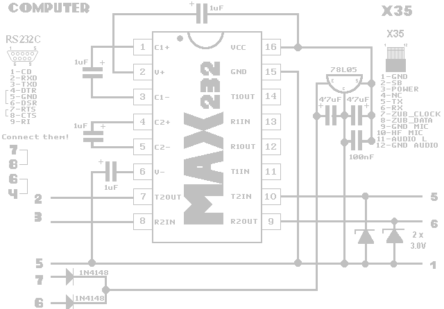

(#) trudnai válasza Kotesz hozzászólására (») Máj 2, 2010 /
A kristaly kornyeken kereamiakat kellene alkalmazni elektrolit helyett! Ugyanugy a 100nF kondinak is keramianak kell lennie!
C3, C4, C5, C7 es C9 ertekei hianyoznak!
De ami a lenyeg: Nem forditva kellene lennie? Ketlem, hogy a Siemens modulod kimenete RS232 lenne, ott en TTL jelszintre gyanakodnek inkabb. Magyaran a PC fele kellene a transceiver, es a GSM fele pedig vagy nem kell szint illeszto, vagy valami mas kellene oda.
PC-vel hogyan kototted ossze azt a mobilt?
(#) Kotesz válasza trudnai hozzászólására (») Máj 2, 2010 /
C3, C4, C5, C7 es C9 ertekei 1uF
a Pc -s a telefon összekötése mellékelve

(#) tibi0531 válasza (Felhasználó 4577) hozzászólására (») Máj 2, 2010 /
Szerintem viszont kell a szintillesztés abban az esetben ha az AVR nem 3,3V-ról megy. Mivel a telefon aksija kb. 3,6V-os, a kimenő jelszint nem sima hanem 3,3V-os TTL. Az AVR-től a GSM felé menő vonalat egy ellenállás + 3,3V-os zener párossal kellene illeszteni.
A GSM-től az AVR felé jövő vonalat viszont nem biztos, hogy kell mivel a 3,3V-os jelszint elegendő az AVR láb H állapotához. Ha a telefon akkuról megy, akkor elképzelhető, hogy a feszültségszint nem éri el a 3,3V-ot. Ebben az esetben erre a vonalra én tennék egy 74HCT245 (vagy hasonló) buffert, aminek a billenési szintje alacsonyabb így tud működni alacsonyabb feszültségszintről is.
(#) Kotesz válasza tibi0531 hozzászólására (») Máj 2, 2010 /
Rendelek egy ilyen buffer-t és kipróbálom!
OK, tehat van egy 3V-os illesztes, amit ket zener kepvsel ezen a kapcsolason. De en nem tudom, hogy ez igy szerencses-e, nincs aram korlatozo ellenallas, es nem tudom a zener mennyire gyors.
Na mindegy, tehat szint illesztes kell mindenkepp.

(#) Kafka válasza Kotesz hozzászólására (») Máj 2, 2010 /
Húha! Kicsit kezdem elveszíteni a fonalat. Csak a tisztánlátás kedvéért:
Szintillesztés:szint az AVR RX,Tx kimenetén: 0V = low (false) ill. 5V = high (true). Ebből először invertál egyet a MAX232 majd ami true = -3...-25V és ami low az +3...+25V tartományba kerül. MAX232 esetén ez valahol +/-9 Voltot jelent. És mindezt úgy teszi ez az ic, hogy aszimmetrikus +5V tápfeszültségre van szüksége. Mivel egy belső feszültségduplázó állít elő szimmetrikus feszültséget ami RS232 tartományba "hozza" a kimenetet.
Ennek figyelembevételével kicsit értetlenül állok a tápfeszültség és szintillesztés közötti bármely párhuzam vonása előtt.
A PC RS232 tartományú jelet ad ki, ez valódi soros porton magasabb, újabb gépeken esetleg usb-s soros porton esetenként akár +/-4V-ig is leesik. Majd ezt továbbítjuk a káblelen (max. 15m) és itt visszaalakítjuk TTL szintre.
Ezekután pláne nem értem ezt a dolgot:
„Ha a pc csati-ra pc-t kötök a gsm-re a telefont akkor tökéletes kommunikációt eredményez a pc és a gsm között!”
Kábel:PC-X35, a tápot a PC soros portjáról veszi. 6-os, 7-es láb. Ebből állítja elő a 78L05 az ic-nek a szükséges 5V-tápfeszültséget. Illetve a 4-6 és 7-8 össze van kötve. (gyanitom nem a kábelben). Hogyha Te csak simán az AVR-re kötöd akkor nem kap tápot az összekötő kábelben levő ic. Az hogy ott még két zener levágja ezt az jelen esetben nem érdekes.
Én a következőt javaslom:
1. mégegyszer ellenőrizd, hogy ez a kapcsolásod tökéletesen működik PC-AVR kapcsolatban. Adás, vétel egyaránt.
2. Kösd be a kábelt a GSM portodba: 2,3,5-ös lábat.
3. Majd adj neki külső tápot a 7,5 lábon. Kb. +7 volt felettit.
Megjegyzés: ha jól látom a GSM 2-es lábát a kábel 3-as lábára kellene kötni. És 3-as,2-es esetén is fordítani.
Mert amire figyelni kell: ami az adó oldalon Rx az a vevő oldalon Tx és fordítva. Ezért figyelni kell, hogy toldó vagy hosszabító kábelt használunk-e mert az egyikben van 2-es,3-as ér fordítás míg a másikban nincs. Illetve egyiknek azonos csatlakozó van a végeiken (mama) a másik nem (papa-mama)
Bocs a hosszúság miatt.
Köszönöm a válaszod.
Tehát az egész kapcsolás - beleértve a max232-es szintillesztést is - egy próbapanelen van összarekva.
7805 adja a tápfeszt az AVR-nek és a max232-nek is.
a max232 kimenetei és a bemenetei egy-egy d9 csatira vannak kivezetve.Igy lehet ellenőrizni hogy hol lehet a baj.A bascom terminalprogija tökéletesen szimulálja az AVR működését és manuálisan lehet ugye megadni neki hogy mit válaszol a képzeletbeli telefon.
A max232 szintillesztőt is lehet próbálni a SIMCO progival!
Ez is megfelelően kezeli a telefont!
Viszont ha a telefont összekötöm a max232 illesztőn keresztül az AVR-rel akkor semmi komunikáció nincs köztük!
És ez az én problémám!
