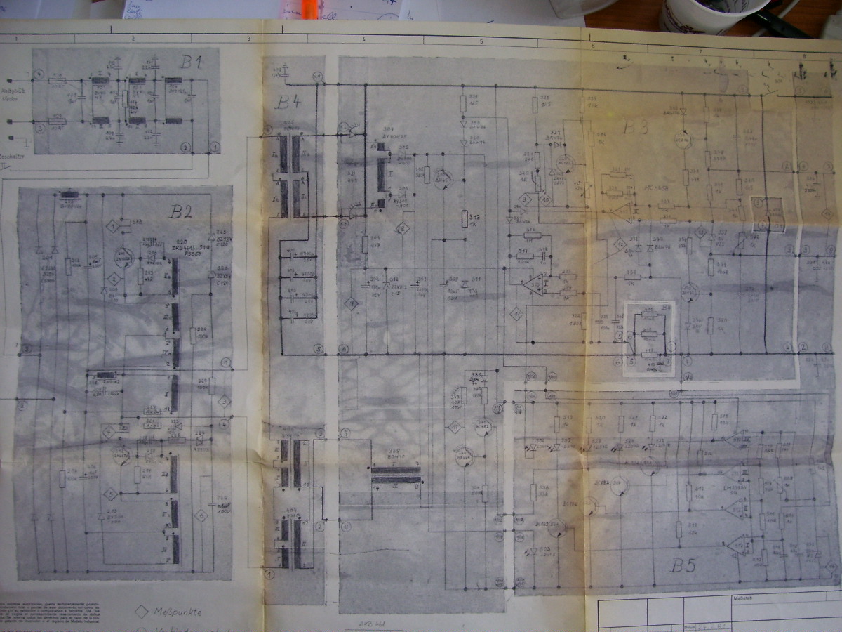

Adott egy SIEMENS 12V/30A-es akkutöltő (700W-os), már egy éve bajlódom vele mindig elszáll a kapcsolótranzisztorok egyike (BUX 48). Ha kicserélem üresjáratban, ill. kis terhelésen elmenne a végtelenségig, de ahogy műterheléssel növelem az áramot a rövidzárvédelem megszólalása előtt elpukkan. Próbáltam már BU208-at, BUY69-et is. Aztán egy bontott 400W-os PC-tápból tettem bele két bontott tranzisztort azokkal bírta a legtovább, de sokáig nyúztam rövidzárlat közelében (kb 1 percet bírt) és elszálltak ezek is. Esetleg próbáljak valami erősebb tranyót (2SJ 6920, 2SJ 3998), átnéztem az egész töltőt nem találtam rendellenességet a primer elkók újak benne: de 2x1000mikroF helyett csak 2x680-at tettem bele. Esetleg rajz is van róla csak A0-ás papíron, ha szükséges valahogy beszkennelném, vagy lefényképezném.
(#) BD249 válasza kiszcsávó hozzászólására (») Máj 25, 2010 /
A rajz jó lenne......a tranyót mi hajtja meg?
(#) kiszcsávó válasza BD249 hozzászólására (») Máj 26, 2010 /
Önrezgős, nincs benne táp-IC, de itt a rajz. Fényképeztem, ha nem jó minőségű valami mást kitalálok. Az eredeti tranzisztor a rajz szerint 2N6678. Már levettem a szabályzott feszültséget is 14,4V-ról 14,1-re, hogy a kezdeti töltőáram kisebb legyen, de úgy is elszállt. Már vagy 6 tranyót ellőttem.
(#) kiszcsávó hozzászólása Máj 26, 2010 /
A krajz1 a primer oldal, a krajz3 a következő, végül a krajz2 a töltőelektronika része. (Elszámoztam). Ha homályos a kép megpróbálom beszkennelni.
(#) BD249 válasza kiszcsávó hozzászólására (») Máj 26, 2010 /
Hát így nem sok minden látszik a rajzból.

(#) kiszcsávó hozzászólása Máj 27, 2010 /
Nah ez már jobb egy fokkal, ennél jobbat nem tudok csinálni, sajnos maga a rajz sem az igazi.
Az impulzustranszformátor okozhat ilyen hibát? Kimérve minden jó egyedül a diac-ot nem tudtam megmérni annak mi a szerepe?
(#) kadarist válasza kiszcsávó hozzászólására (») Máj 27, 2010 /
Rakd bele ezt a típust. Ennek bírnia kellene a strapát. Esetleg még az áramkorláton is próbálj állítani.
Ha a fájlmellékletnél kikapcsolod a képek automatikus méretezését, akkor rendes méretben lesznek láthatóak a képek.

Hát igen. Tényleg érdekes, hogy a tranyók teljesítményei fényév távolságban vannak a töltő névlegesétől. Egyáltalán működik ez az áramkorlát?
Próbálj meg rajzot feltenni eredeti méretben!

(#) kiszcsávó válasza kadarist hozzászólására (») Máj 28, 2010 /
Ennél jobbat képtelen vagyok csinálni, próbáltam szkennelni az sem jobb. Egyébként a teljesítmény a tranyó adatlapján a disszipációra vonatkozik, tehát nagyon leegyszerűsítve, ha ennek a készüléknek a névleges teljesítménye 770W és mondjuk 70% hatásfokkal működik akkor a két tranzisztornak 230W-ot kell hővé alakítania.
